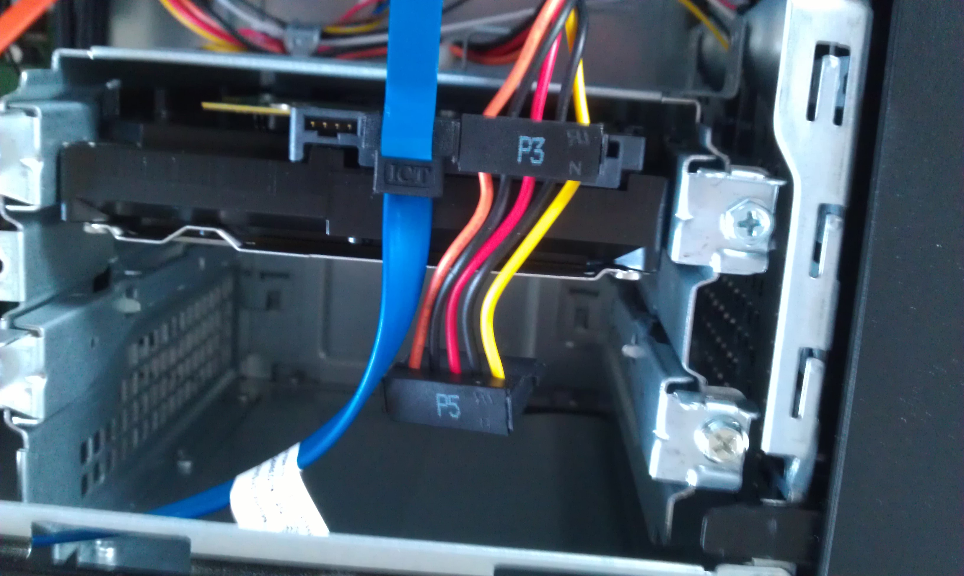

Hei!
Dette er kanskje ikke et problem, men snarere en mangel.
Jeg trodde tilhørende kabler pleide å følge med enten harddisk eller datamaskin eller begge deler.
Stemmer det at jeg må skaffe min egen SATA-kabel for å få montert en ekstra intern harddisk i en DELL-maskin, eller har jeg misforstått noe?
Jeg har ikke montert SATA før. Sist jeg var borte i slikt, var det IDE-kabler som rådet.
Jeg legger ved bilde av harddiskluken og den tilkoplingen som finnes der. Der er altså en ekstra blå jeg trenger om jeg forstår det riktig.
Vennlig hilsen
Jan
Det følger gjerne med hovedkort, men ikke ferdigbygde maskiner...
Hvis du har strømkabel som når ned til den nye disken trenger du bare en vanlig SATA-kabel (som den blå) ja.
Pass på at det er en ledig port på hovedkortet.
Takk!
