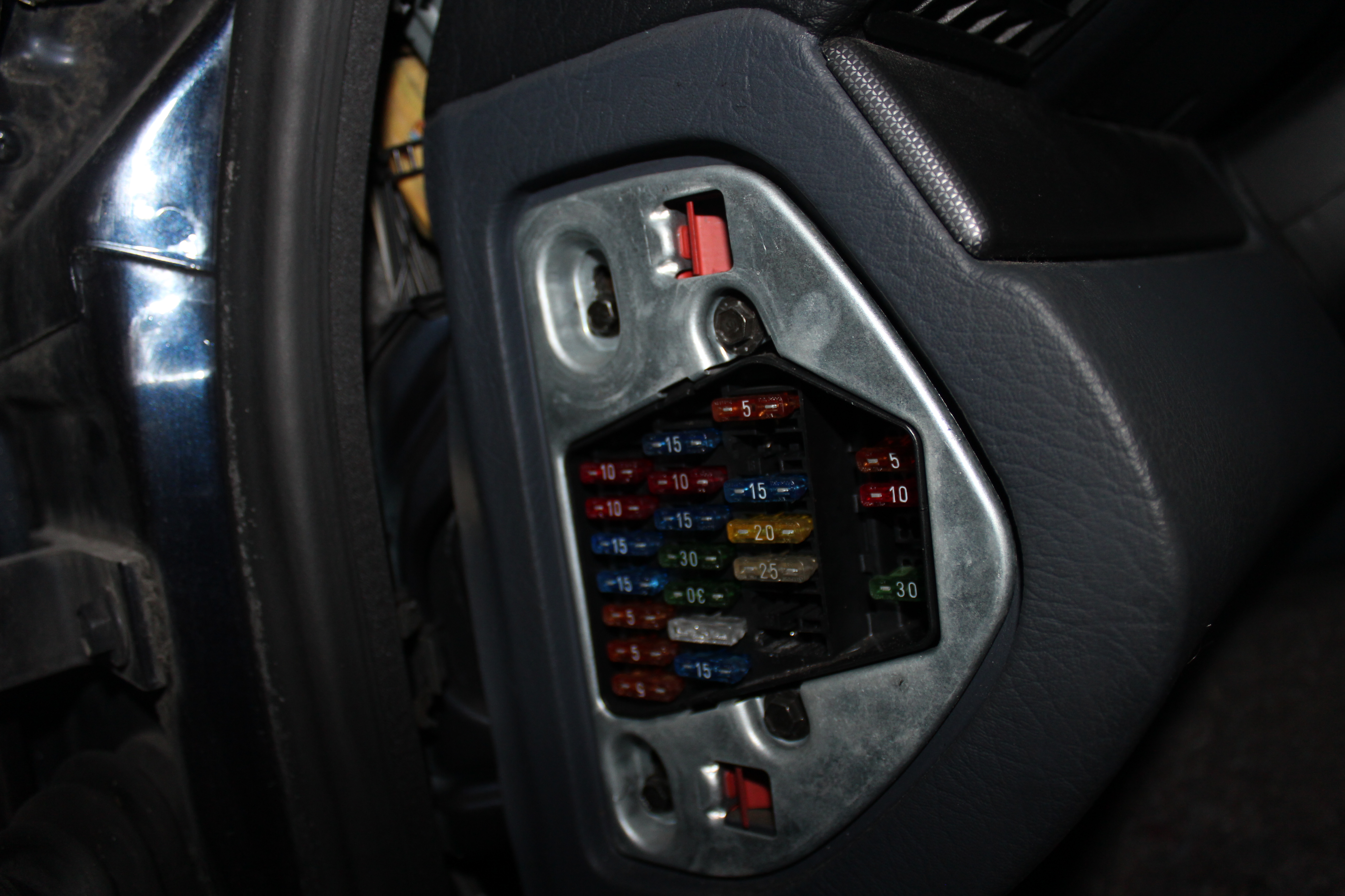

Toreey Skrevet 21. mars 2013 Forfatter Skrevet 21. mars 2013 (endret) Kan legge ut noen bilder om en stund. Tror det er de jeg har sjekka, både på førerside og passaskjerside. Det var det en sikring og et rele, men til vindusvisker Det er forresten en A6 Endret 21. mars 2013 av Toreey

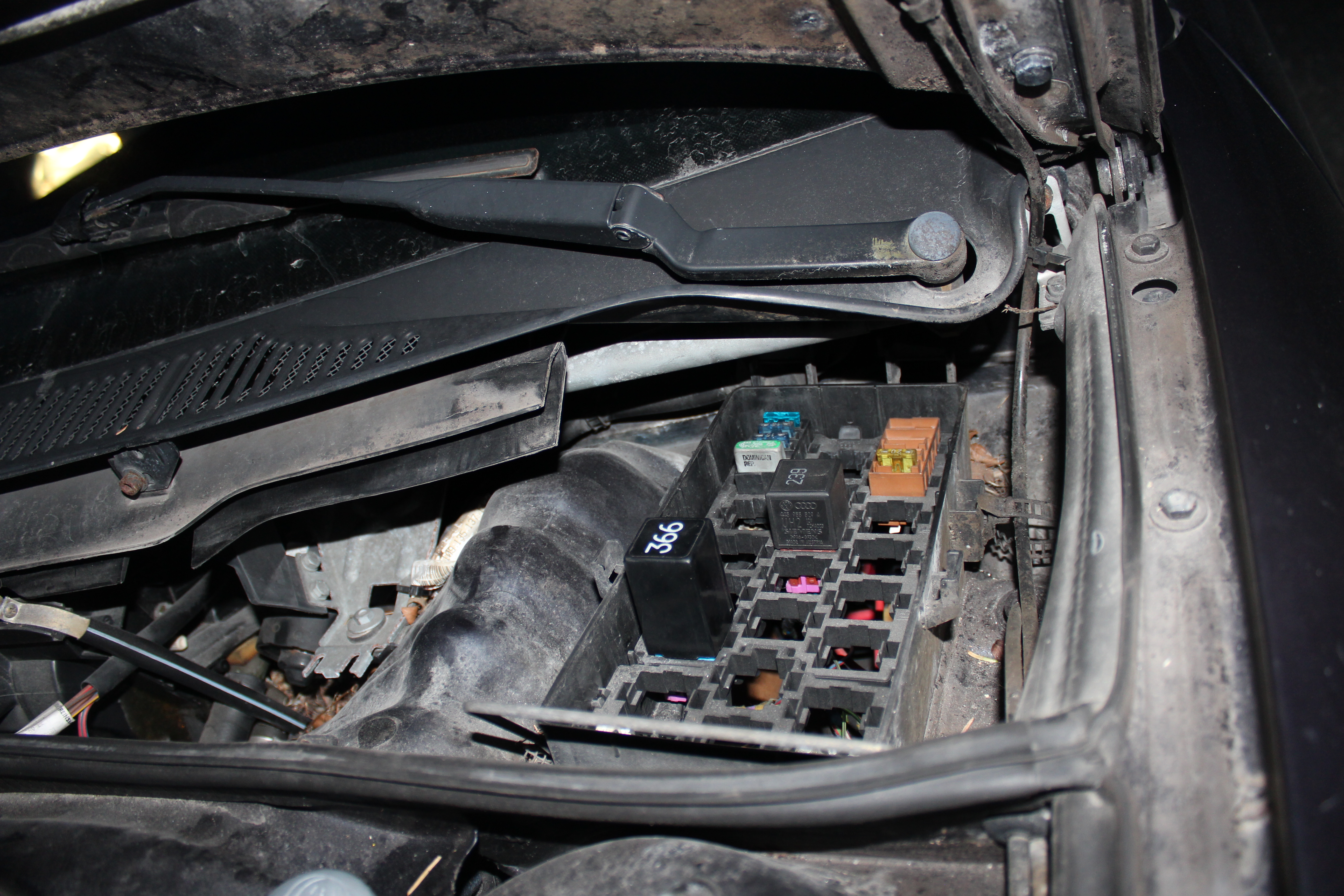

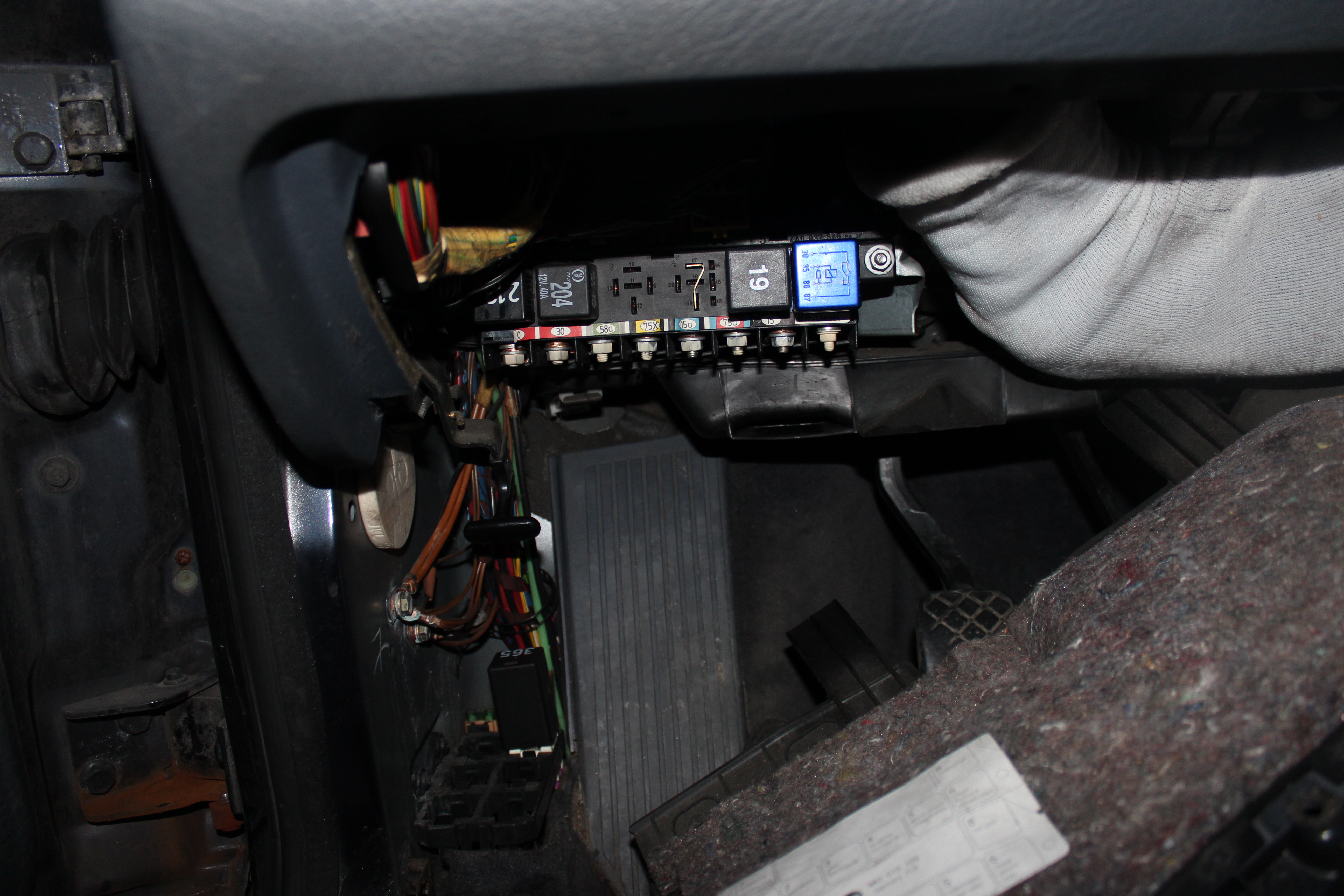

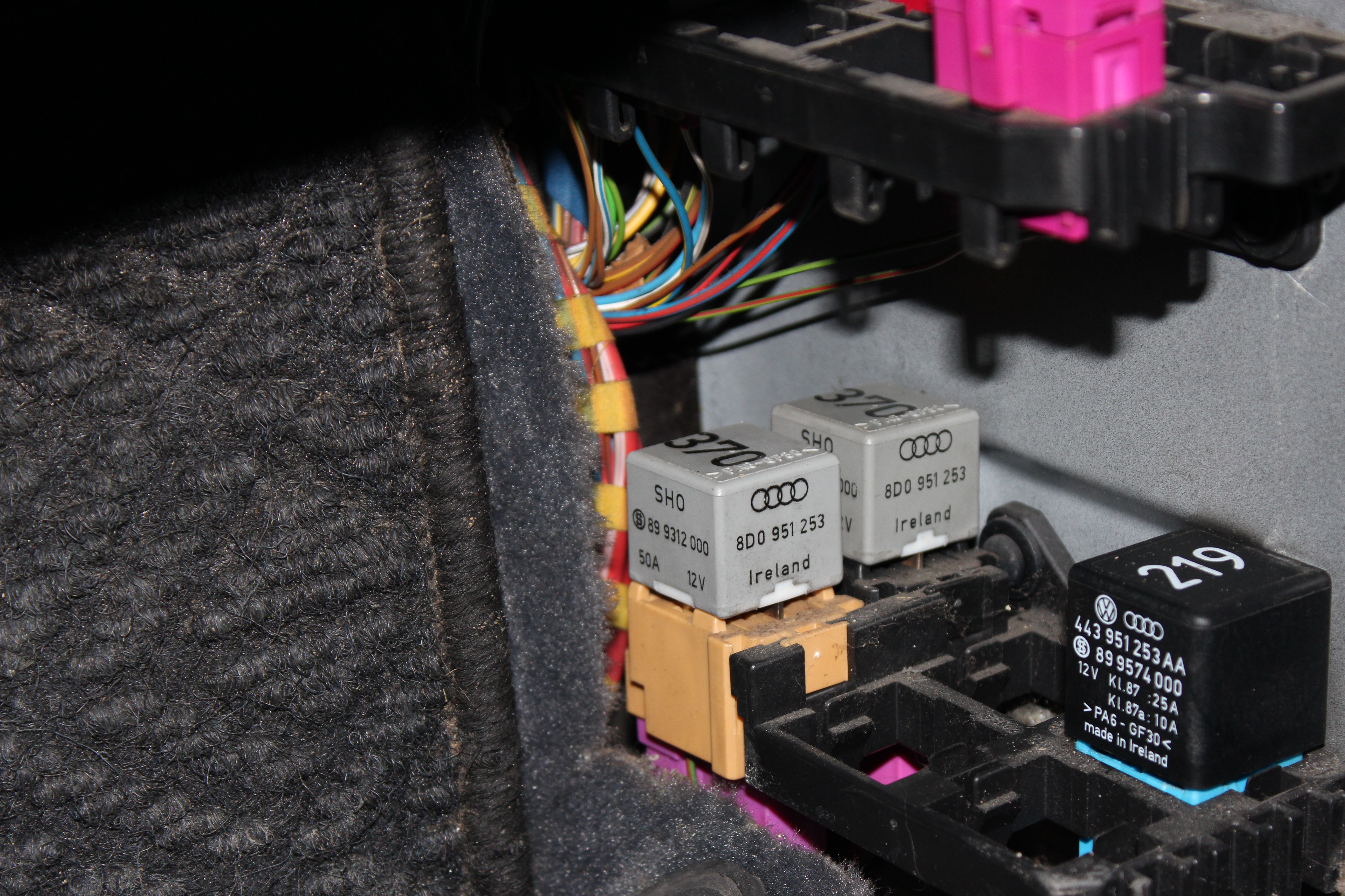

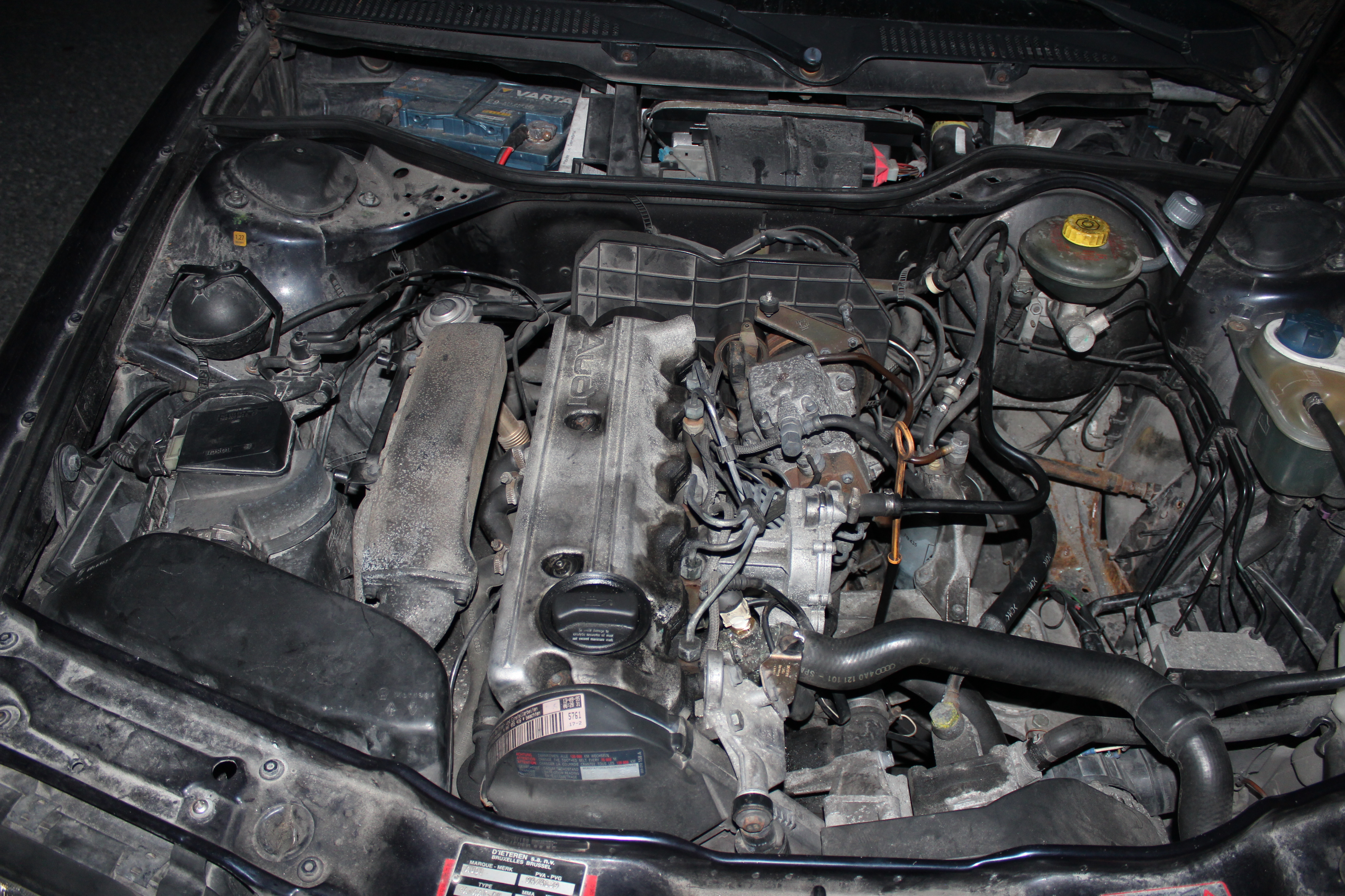

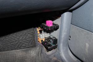

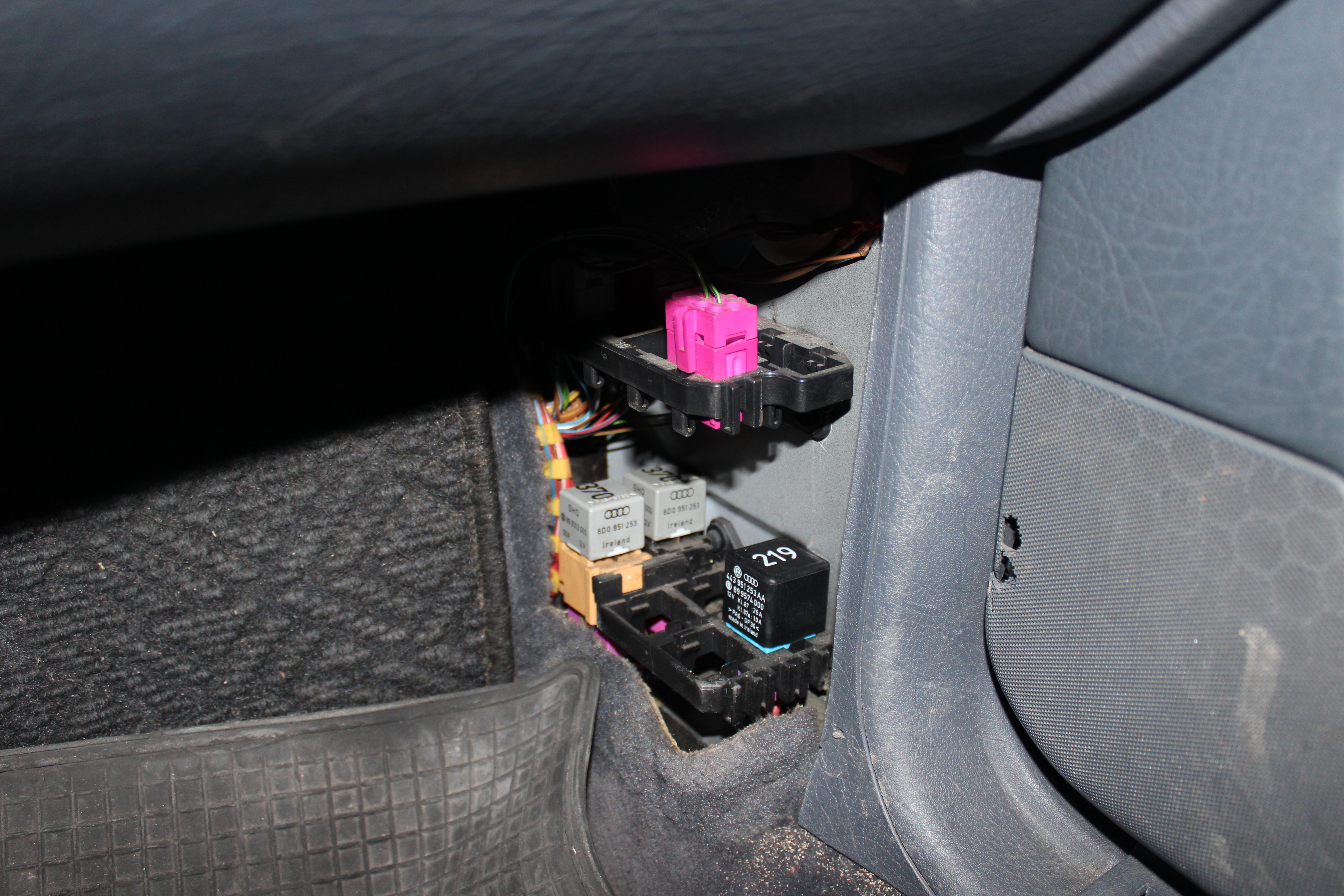

Toreey Skrevet 21. mars 2013 Forfatter Skrevet 21. mars 2013 Her er noen bilder av Kjerra. si ifra om flere bilder er nødvendig

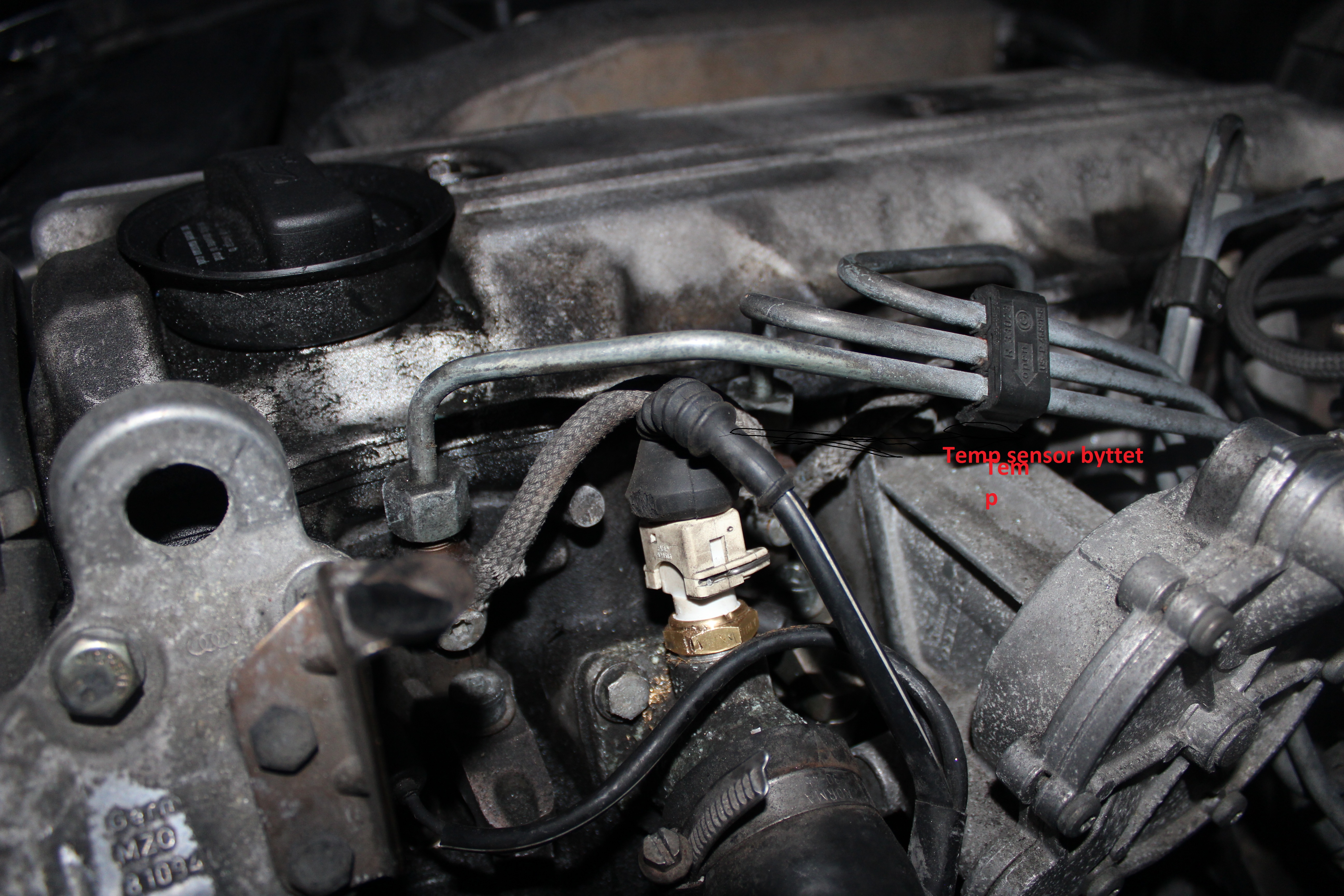

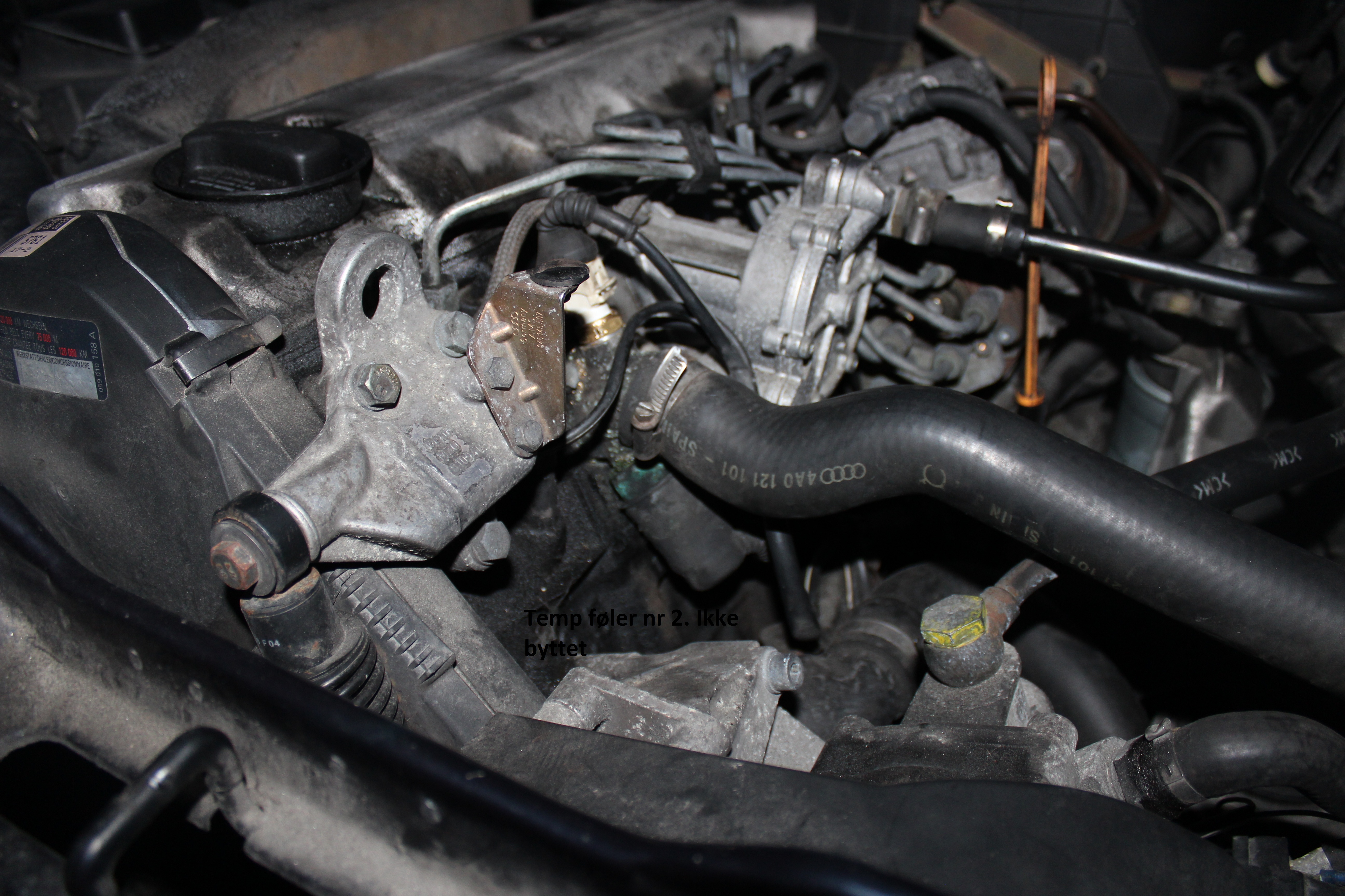

Toreey Skrevet 21. mars 2013 Forfatter Skrevet 21. mars 2013 Ser det er 2 stk temp følere på kjølevannet. På siste bildet er det føleren jeg har byttet. Hvis jeg tar denne føleren av, så gløder den maks tid(30sec?), men blir til 0,5sec hvis den er på. Men det er også en føler under kjølevann slangen, kommer et bilde til straks
Toreey Skrevet 21. mars 2013 Forfatter Skrevet 21. mars 2013 (endret) Her er også en føler på undersiden av kjølevannet. Den er litt vanskelig å se. Det er den store svarte tingen under kjølevannet, det er bare en gummibeskyttelse. Åpner jeg den svarte beskyttelsen ser den slik ut: http://www.bildeler.no/?Bilmerke=1&Bilmodell=45&Arsmodell=1996&R_Time=201118&Drivstoff=D&Motorkode=AAT&Karosseri=720&Forside=&Varegruppe=522 Men denne går vel til instrumenter ? Den som er på toppen og er byttet er 2pin Den nederste under er 3pin Endret 21. mars 2013 av Toreey
Mekker`n Skrevet 21. mars 2013 Skrevet 21. mars 2013 (endret) Litt interssant det du never at hvis du tar av kontakta til temp.føler så vil den gløde evig. Jeg regner med at når du sier glødepluggene gløder så mener du det. Ikke at det bare er lampa inni bilen som tenner. At glødelampa lyser kan jo bare være "feilkode lampa" fordi du napper den kontakta på en Audi diesel. Lyser lampa pga feilkode vil den eller ikke slukke når du setter temp. føleren på plass. Du må skru av å på tenning. Et voltmeter på en glødeplugg er alt du trenger for å få sikkert svar. Uansett, hvis du kan nappe av den ledningen i 10sek for å få lett start på bilen er jo det bare bra og da får jeg teorier. Det betyr at rele er i orden. Det jeg stusser på er at du sier det er kun 2 ledninger. Jeg ser alltid på G62 som en 3 eller 4 pin dings. Kanskje denne temp. føleren du fikler med går til instrumentet og det skjer noe merkelig der. Da skal det jo dette kanskje også reagere mer med tempraturen inni kupeen. Glødeproblemer/instrumentpanel er ikke uhørt. At den skal starte å gløde når du napper en "random" kontakt er ikke normalt. Glødeplugg drap og disse temp følerene ryker jo i hytt å pine. Det er noe som ikke stemmer her. Dem lager ikke systemet så dumt og dette hadde vi visst om. Se mer på kretsen til denne temp.føleren. Det skjer noe merkelig her. Se etter Irr i hovedkontakter, styreenhet osv. Riv litt i ledninger og er du heldig mister du glødingen helt. Da begynner du å nærme deg. Have fun =) Endret 21. mars 2013 av Mekker`n 2

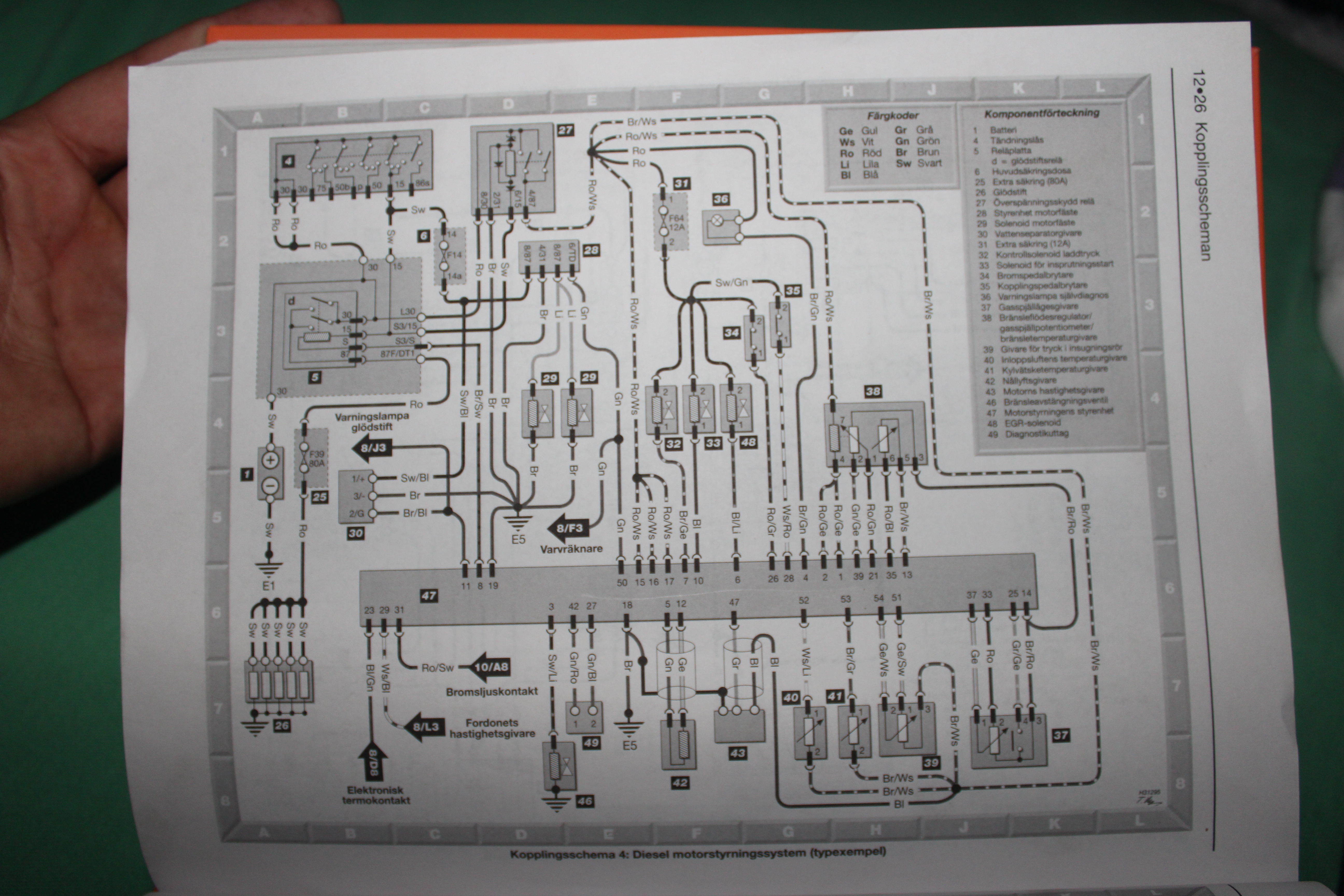

Toreey Skrevet 21. mars 2013 Forfatter Skrevet 21. mars 2013 (endret) Den 2pin på toppen ser slik ut : http://12v.org/urs/e...map/20985.phtml , litt lenger ned på siden så ser du den, en 2pin G62. Beskrivelsene ligner ganske mye på problemer jeg nettop hadde ute. Ustabilitet ved tomgang og evig gløding. Føleren min har forøvrig vært lik før og etter jeg byttet G62. Lampa lyser så lenge tenningen er på og 2-pinneren på toppen er av Sjekket nå nettop, og er 100% sikker på at den gløder når jeg tar 2pinneren av (Den på toppen), kjente også at glødepluggene ble varme. Målte mellom pluggen til glødepluggen (Som er +) regner jeg med, og - på batteriet. Fikk ingenting hvis 2pin var på, og 12V hvis 2pin var av. Det jeg også merket var at hvis jeg tar av 2pin mens motor er i gang, så går turtallet høyere. Den sto på tomgang mens jeg gjorde det, den går fra ca 800 til 1100 omreininger. Merket det godt ta jeg sto utforbi og hørte, men måtte gå inn i bilen for å sjekke . Her er forøvrig en tegning fra Haynes, denne er for AUDI 100 og A6 1991 - 1997, kansje dere forstår litt mer en meg Endret 21. mars 2013 av Toreey

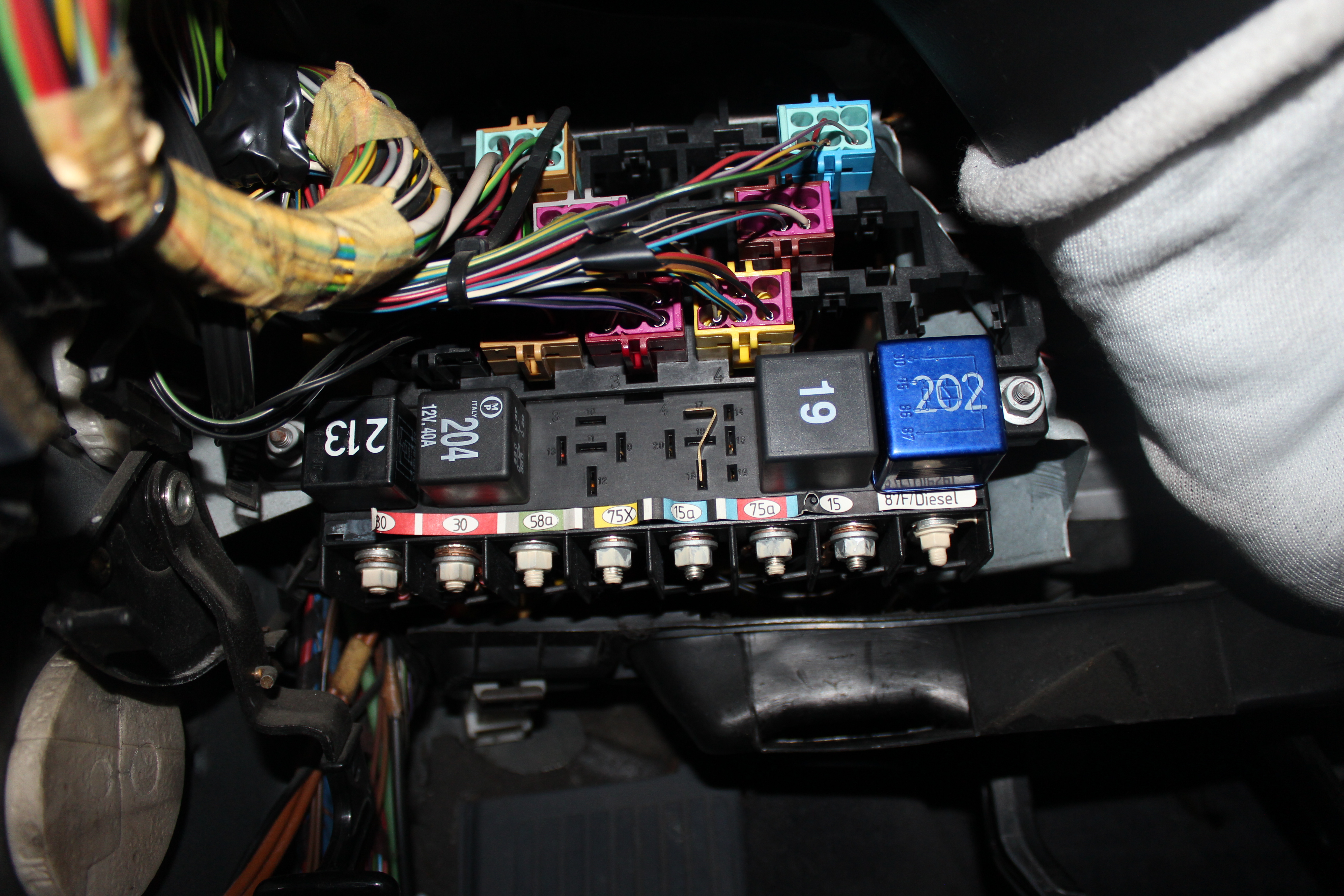

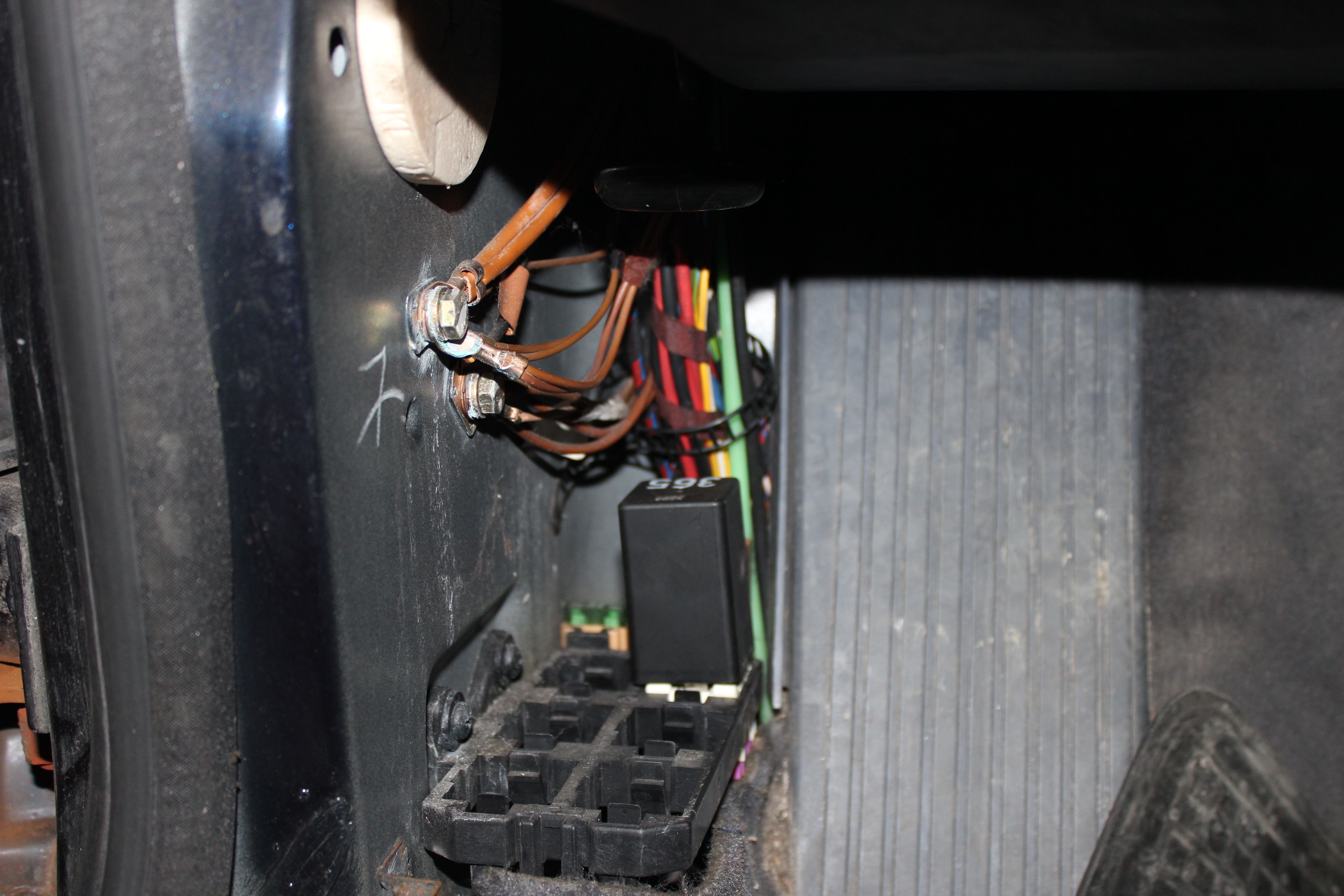

Toreey Skrevet 21. mars 2013 Forfatter Skrevet 21. mars 2013 (endret) Var nettop ute og sjekket. Jeg hørte en klikkelyd når jeg startet bilen, men klikket selv etter 1 minutt. Rele 202 på bildet. Jeg tok på releet for å sjekke om det var det, og det bevegte seg veldig ofte. Rele 202 slår inn og ut hele tiden. Jeg har testet rele 202 og når den får 12V så slår den inn. Så virker som rele 202 virker :\ Rele 202 er visst et gløderele også,hmm Hvis jeg ikke tar helt feil er Rele 202 i min bil rele nr 5 på teningen. står noe 87F på tegningen og det samme på bildet. Men hva er det som gjør at den slår ut og inn hele tiden? Har forøvrig også en dårlig dynamo ( Spenningsregulator? ). Lyset på bilen flimrer veldig, og volten hopper alt fra 12-14V. (Har voltmeter i bilen). Og det stemmer godt med lysene. Dette kan kansje slå ut og inn releet ? Noen som vet om det er mulig å skifte spenningsregulator på denne bilen ute å skifte hele dynamoen? Virker som den lader hvertfall Endret 21. mars 2013 av Toreey
Mekker`n Skrevet 21. mars 2013 Skrevet 21. mars 2013 (endret) Hvis du måler spenningen over 85/86 kontaktene til 202 releet. Gjerne mål med releet innkoblet så man får litt last. På baksiden av relee boksen skal disse ledningene være svart og brun/svart. Den svarte ledningen skal ha klemme 15 spenning fra rele plata, altså 12 volt når du setter på tenning. Den brun/svarte er minus og blir styrt av styreenheten. For lav spenning her vil få releet til å "klikke". De skal vel hete 15(svart ledning) og S(brun/svart ledning) på rele plata. Lurer også litt på hvorfor den mutteren/skruen under 202 releet ser så rar ut i forhold til de andre. Endret 21. mars 2013 av Mekker`n
Toreey Skrevet 21. mars 2013 Forfatter Skrevet 21. mars 2013 Nei.. si det Aner ikke hva den brunfargen er
Mekker`n Skrevet 21. mars 2013 Skrevet 21. mars 2013 Går mye amp gjennom den kursen. 80A sikring. Mulig det har gått en smule varmt. Gjerne koble av batteriet før du begynner å fikle med dette. At spenningsregulatoren kødder mellom 12-14 volt skal ikke utgjøre noen forskjell. Glødesystemet er jo kun i bruk når motoren ikke går, stort sett. Usikker på hvor lav spenning du må ned i før releet ikke klarer å holde igjen. Når du kjinner på starteren er ofte batteriet nede i 9-10 volt uten at det blir "rele konsert" i hele bilen.
