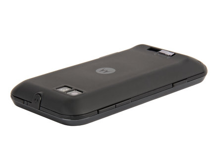

Nå fungerer begge laderene. Hmm, jeg hadde ikke "låst" dekeselet med knappen som er på baksiden av telefonen.
Den som er i høyre hjørne.
Kanskje den presser batteriet ekstra på plass :)?
Kan også være at jeg nå tørte å trykk den andre laderen, litt lengere inn.
