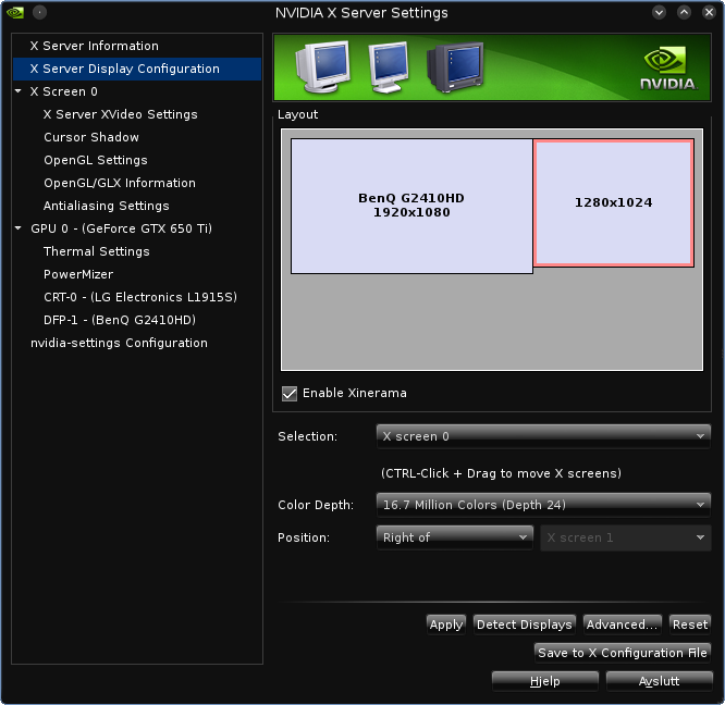

Har følgende skjermoppsett:
Den ene skjermen er tilkoblet DVI (BenQ 24"), mens den andre er tilkoblet VGA (LG 19"). Kunne koblet den andre mindre skjermen til DVI, men jeg får snart en ny skjerm og da blir begge DVI opptatt.

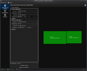

Når begge skjermene er koblet til, så tar VGA-skjermen helt over direkte fra BIOS oppstart og helt fram til KDM/KDE starter opp. Også når jeg skifter til konsoll CTRL+ALT+F# så mister DVI-skjermen signalet helt og jeg kan kun bruke VGA-skjermen.
Har prøvd både TwinView og "Seperate X Screens" for nvidia-settings
Uansett hva jeg gjør for å endre instillingene så er VGA-skjermen den dominerende. Det er jo helt idiotisk ettersom VGA er gammelt og utdatert i forhold til DVI/HDMI.
Har sjekket BIOS og det er ikke mulig å konfigurere noe med skjerm der. Så hvorfor er det kun VGA-skjermen som får signal?
