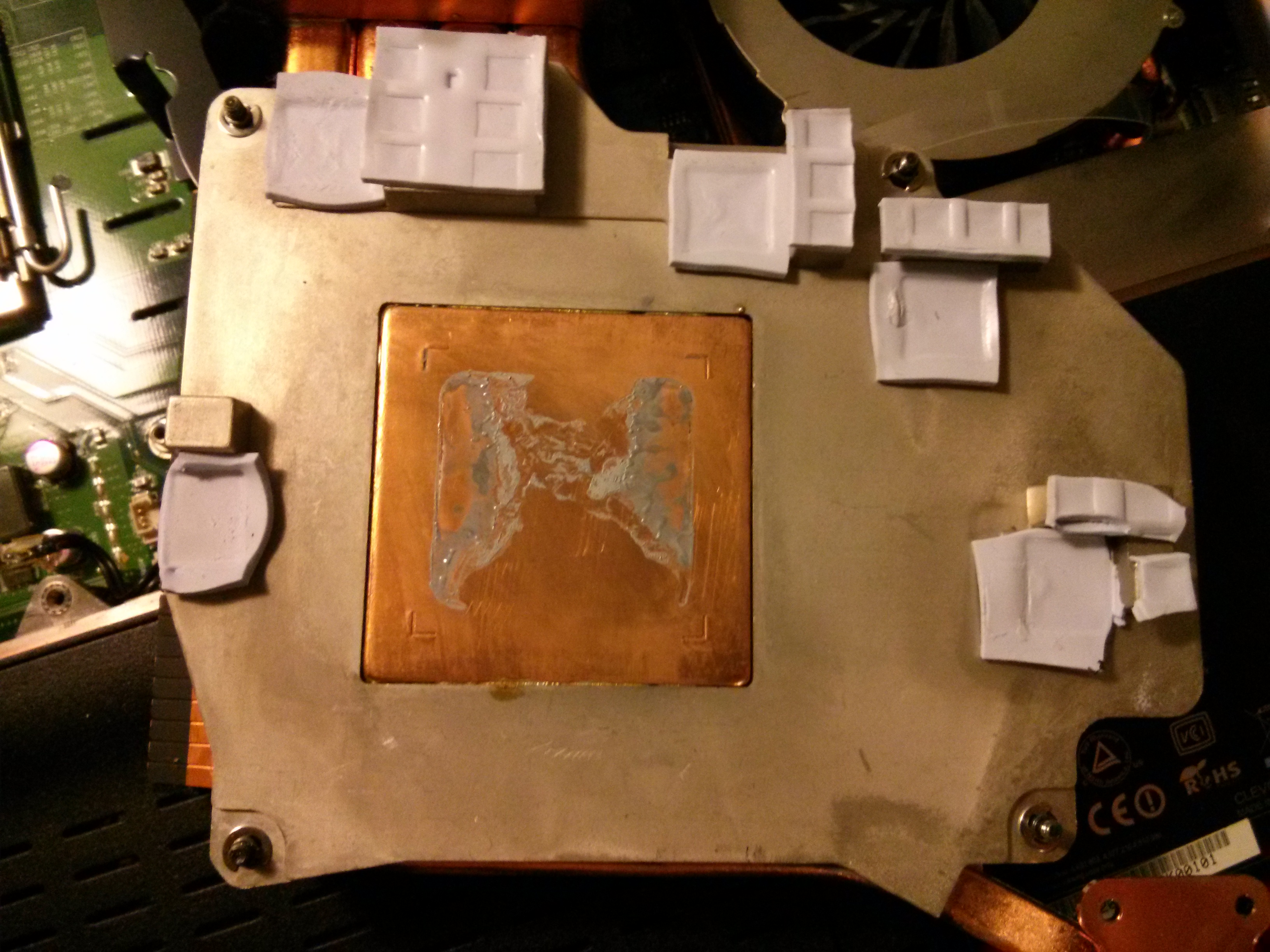

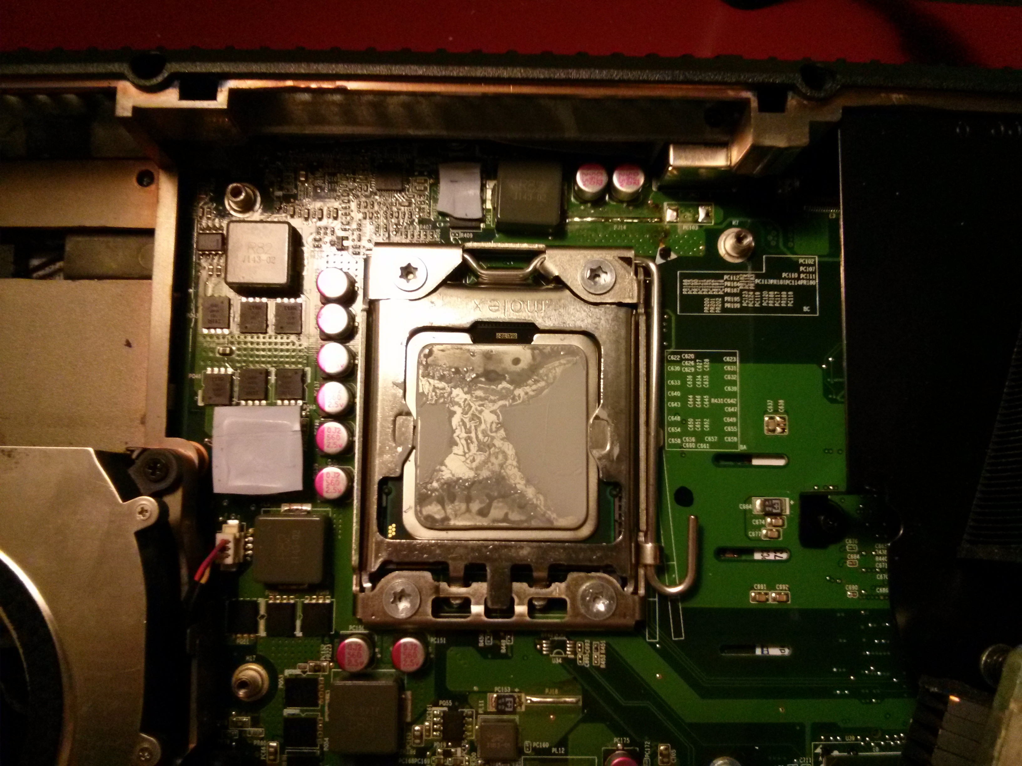

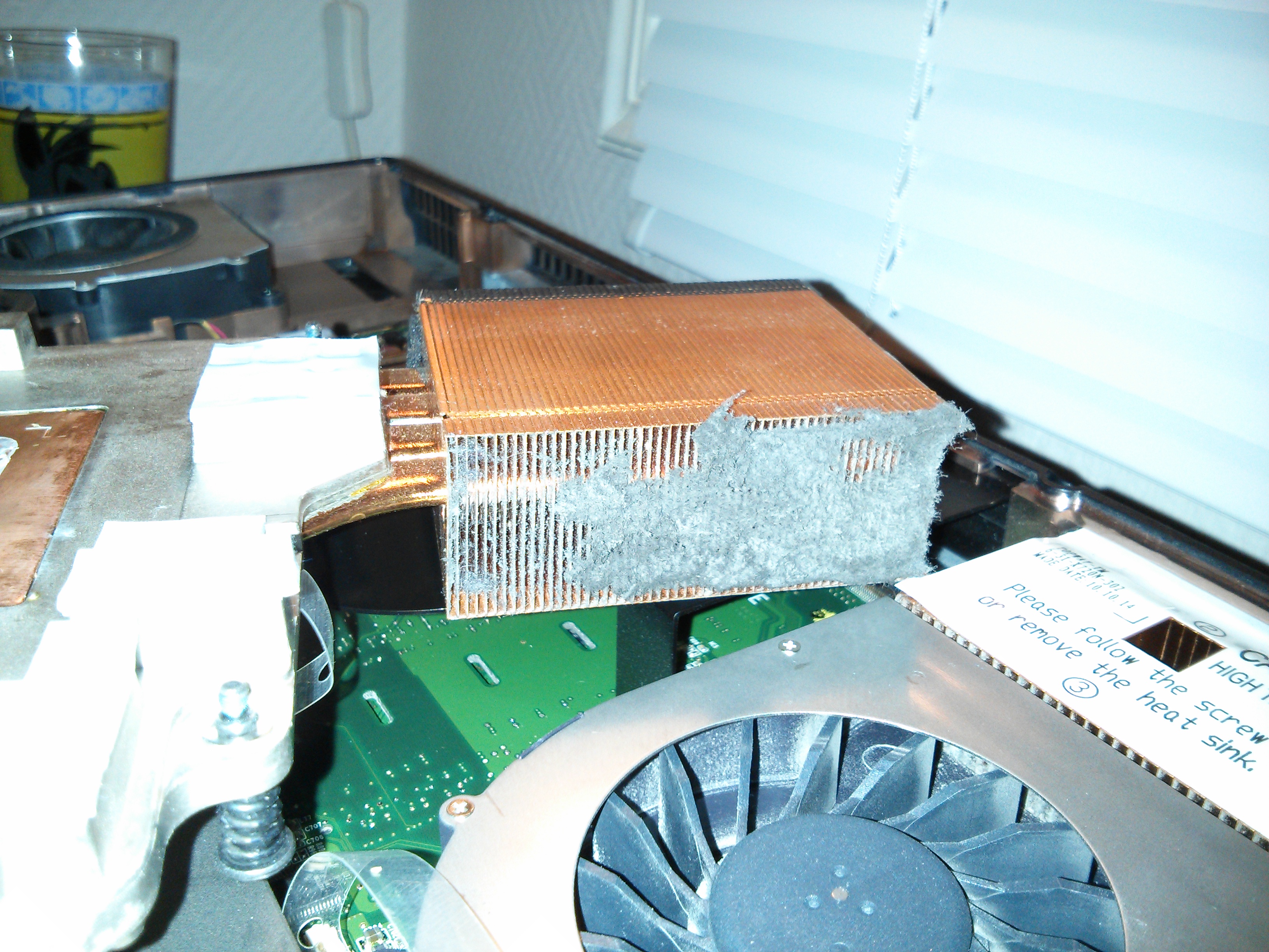

Illus Skrevet 15. mars 2013 Skrevet 15. mars 2013 (endret) Jeg sitter på en Kunshan X7200 som er 2,5 år gammel. Støy er definitivt et issue med denne modellen. Stapper du high-end grafikkort og cpu i et bittelite chassis så må du naturlig nok ha kraftige og støyende vifter for å få ned temp'en. Jeg byttet nettopp kjølepasta på min siden viftene i det siste har stått og ult på full spiker.. Det hjalp betraktelig! 20 grader kaldere med en gang Så moralen er at kjøper du en slik bærbar så bør den ikke stå i åpne kontorlandskap.. du bør også være kapabel til å skifte kjølepasta og støvblåse den med jevne mellomrom. Det hjelper ikke å bare blåse støv når du åpner bakplata. Du må ihvertfall på X7200 demontere CPU for å få fjernet teppet med hybelkaniner mellom kjølekomponenter og vifte. Endret 15. mars 2013 av Illus

Illus Skrevet 15. mars 2013 Skrevet 15. mars 2013 X7200 har også desktop prosessor. Lagt ved bilder av hva jeg fant når jeg skrudde av cpu kjøleren. Vil påstå Multicom har slurvet litt med pasta'en på min maskin. Jeg er også flink til å støvsuge/støvblåse med jevne mellomrom, men jeg har likevel ikke klart å forhindre et teppe av hybelkaniner mellom cpukjøler og vifte. Jeg skjønner ikke hvorfor det ikke er noen som har kommet på den smarte ideen å lage avtagbare filter i alle åpninger og overganger på vifter/kjølere i bærbare. Så kan man bare trekke ut filteret og vaske dette ved jevne mellomrom. Det er jo dømt til å bli hybelkaninteppe på slike kjøleribber.
