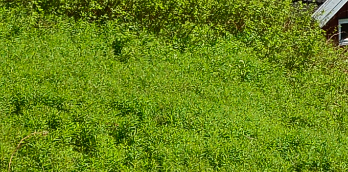

Men det mest interessante var dette gresset:
Personlig synes jeg ikke dette var god reklame for jpeg og fedigsydde bilder fra kamera ...

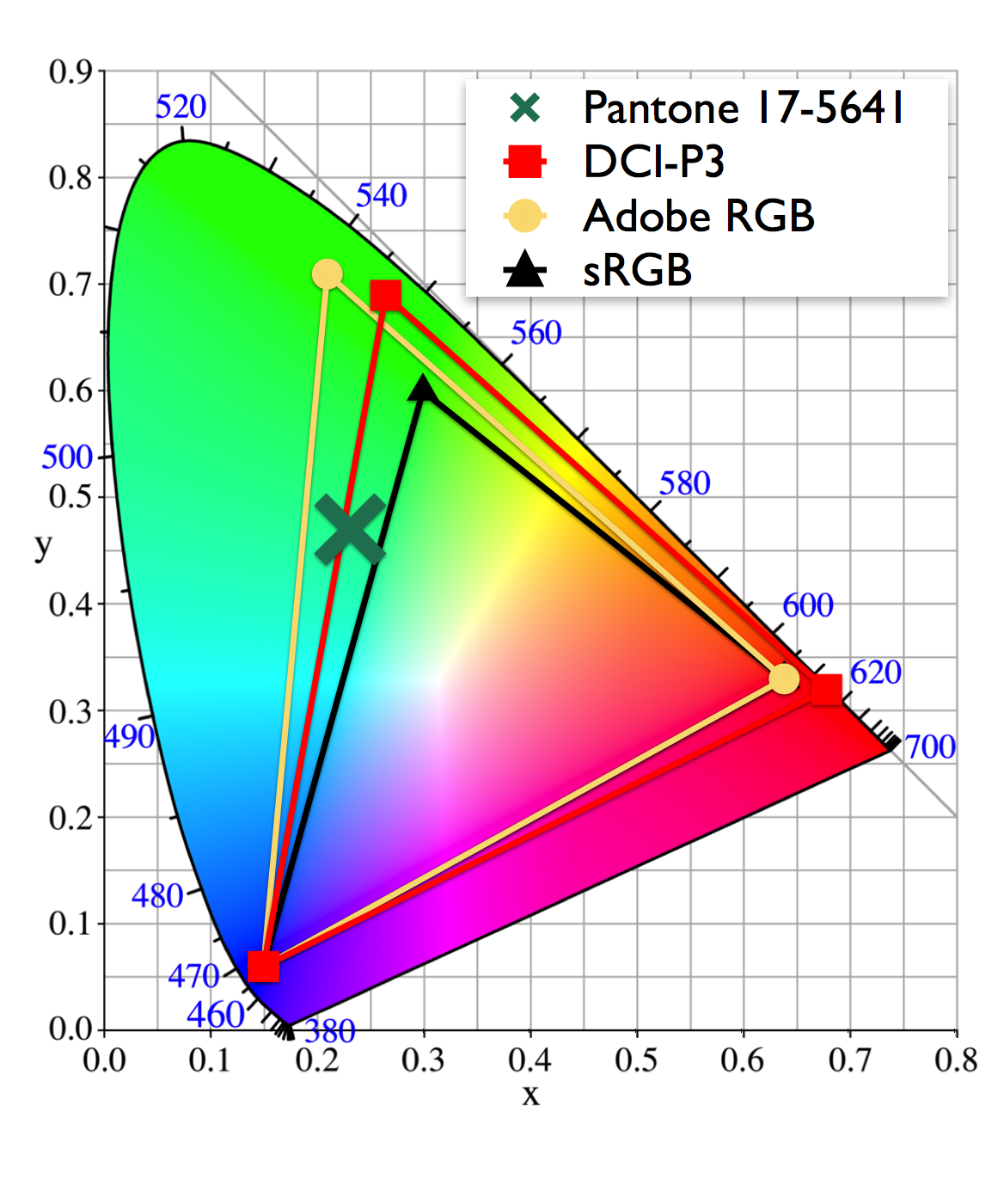

Jeg er mer usikker på om utviklingen i økt fargerom vil følge samme utvikling - da tror jeg vi må over til OLED eller andre teknologier.

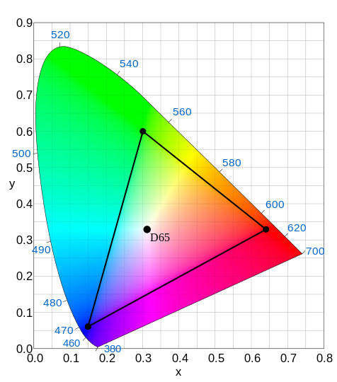

TV sendinger/TVr bruker Rec.709, som er nært sRGB.
International Telecommunication Union (ITU) har ganske nylig bestemt at Rec.2020 skal være standarden for den neste oppgraderingen av fjernsyns standarden UHD-1 4K og UHD-2 8K.
Om de som produserer TVr følger opp dette eller vil prøver å jukse er en helt annen sak.
Mine 16Mpx bilder vil forsatt se helt fantastisk ut på de skjermene også, selv om jeg viser de i JPEG.
Du har en oversamplings rate på 8x når du ser bildene dine på dagens 2 megapixel skjermer.
Med 4K skjermer er bare oversamplingsraten 2x, og med 8K skjermer så må du oppskalere 16 megapixel mer enn 2x.
Oversamplings raten burde ligge på minimum 4x fra Bayer sensor Rød+Grønn+Grønn+Blå for beste bildekvalitet.

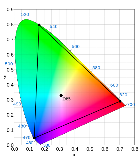

Bare sånn for å illustrere litt hva som ligger i fremtiden.
Rec.709 Dagens fargerom på TV og de fleste PC monitorer.
Rec.2020 som blir fremtidens fargerom.
Sammenliknbart kart over fargerom. DCI-P3 er fargerommet som brukes for spillefilm og kino projektorer. De skal også oppgradere til Rec.2020.
Jeg burde jo svare Asdic direkte, men siden du har så praktisk lagt til rette her så svarer jeg via tomsi sitt innlegg.
På alle bildene med grønt så er det et alvorlig problem med grønnfargen. Det er riktig nok tatt med Nikon som har grønn bias, akkurat som Canon har rød bias, men dette er veldig i overkant.
Hvis dette er grønt rett utifra kamera så burde det bli juster i etterkant.

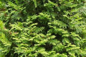

Kom til å tenke på en test for ca. ett år siden, på oppfordring fra Trondster, i en annen "grønn" diskusjonstråd...som viser mange nyanser av "grønt" vi oppfatter som "korrekt" grønn :hmm:
Her er en av mine "grønne" JPG's...
(Nikon D7000)

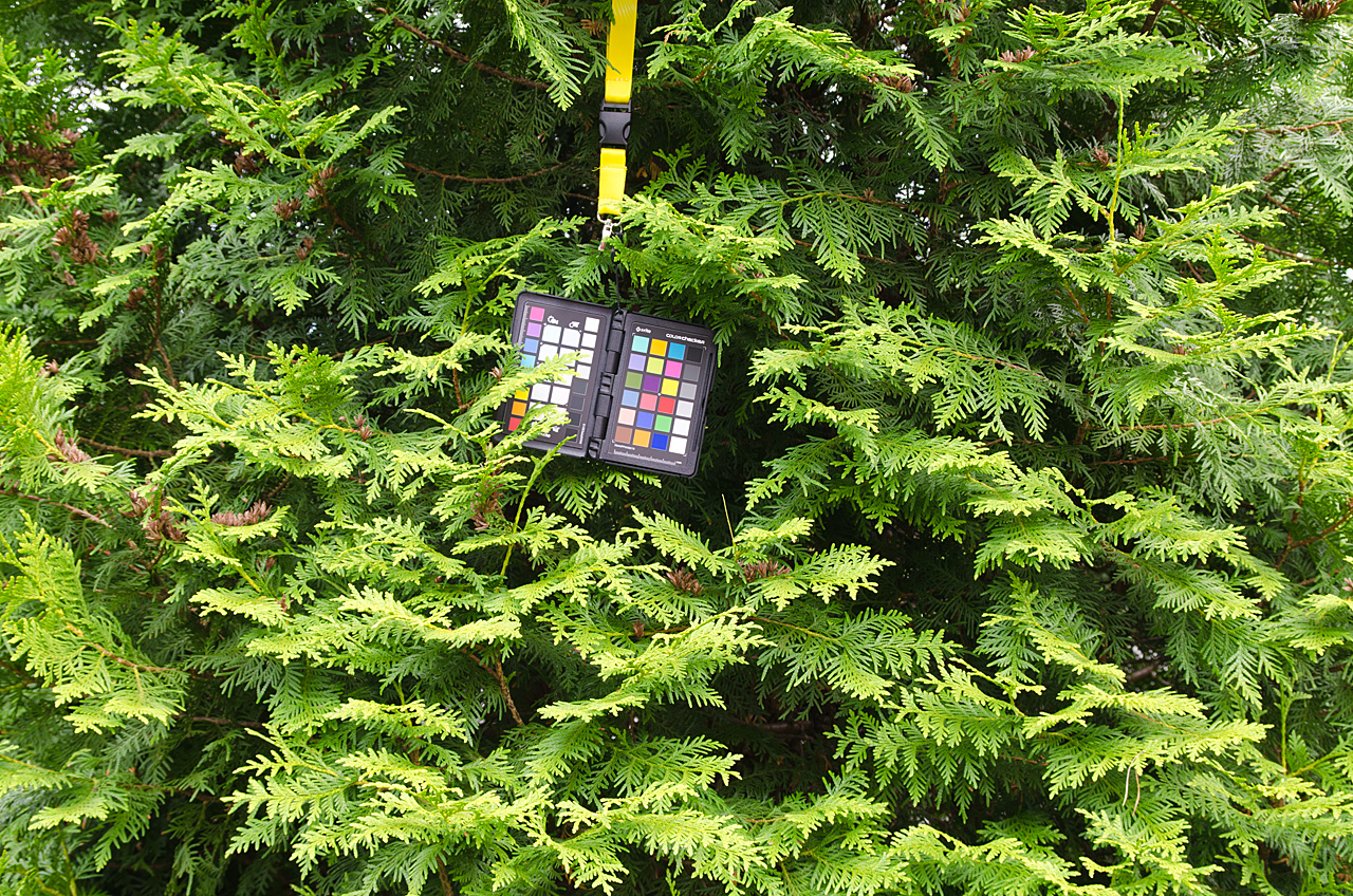

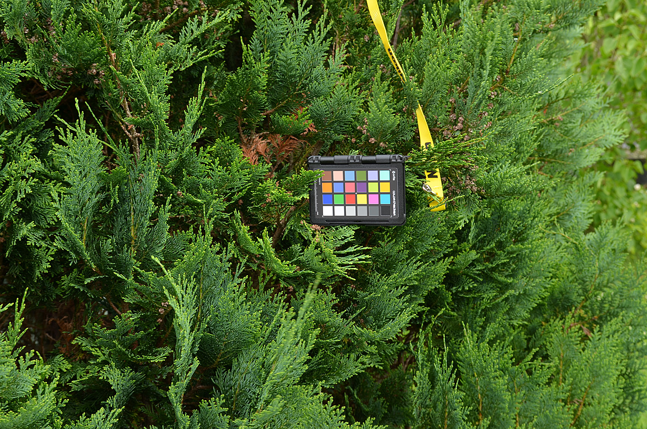

Test 1 - "uten hjelpemidler"
Test 2 - "med hjelpemidler"
Test 3 - "med hjelpemidler" - og en annen Tuja som står noen meter fra den forrige i Test 1 & Test 2...
