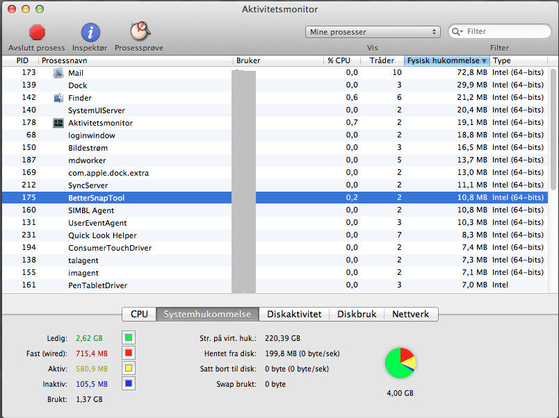

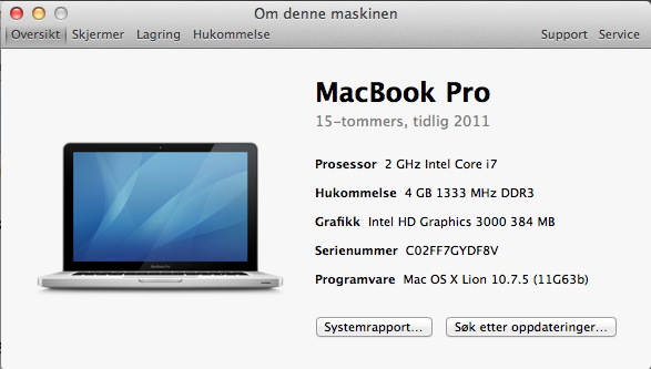

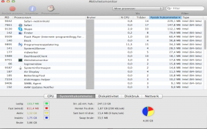

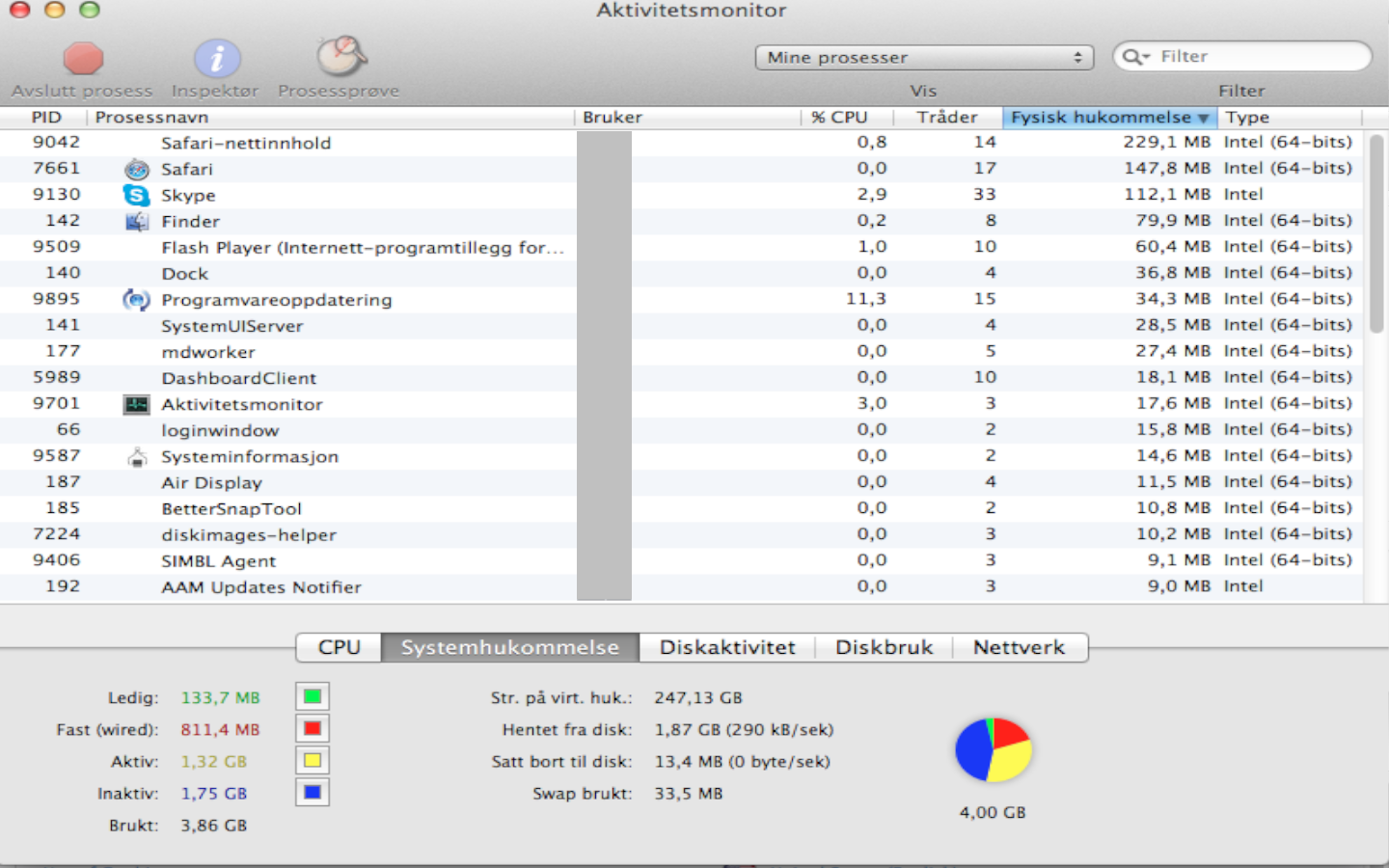

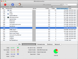

D02 Skrevet 19. februar 2013 Del Skrevet 19. februar 2013 Hei. Det har seg slik at macen blir usedvanlig treg når jeg bruker noen programmer, spesielt ett: Når jeg har steam oppe, uansett om jeg ikke har noe annet oppe, så går maskinen så usedvanlig tregt. Den bruker lang tid på å starte steam, og noen ganger når jeg stenger appen så kommer det opp feilmelding "Programmet avsluttet uventet, vil du starte det på nytt?" (sånn ca slik) trykker da "ignorer" da jeg skal avslutte programmet. Med steam Rett etter oppstart avslutter jeg steam, så går den grønne delen av kaken noen få prosent tilbake, men den blå fortsetter å ta store deler av plassen. Så det beste er å ikke starte steam når jeg bruker pcen. En mulighet kan jo være å oppgradere RAM, men steam skal vel umulig ta så mye av resursene til macen? Burde være mulig å bruke macen vanlig med steam når skype går smærtefritt. Info om pcen Er det noe info som mangler, så rop ut. Gjør nesten alt for å få løst problemet, begynner å bli lei av at det går tregt. Lenke til kommentar https://www.diskusjon.no/topic/1491275-l%C3%B8st-treg-mac-steam-synderen/

quantum Skrevet 25. februar 2013 Del Skrevet 25. februar 2013 Steam kan jo ikke ligger og trekke ressurser når det er avsluttet, så antagelig blir ikke Steam helt avsluttet. Nå kjenner jeg så lite til Steam at skjermdumpene ikke sier meg noen ting, men prøv følgende: 1) Reboot og gå rett inn i prosesslista for å se hva som kjører initielt. 2) Start steam og se hvilke prosesser som dukket opp i tillegg. 3) Avslutt steam og se om noen prosesser fra pkt 2 fortsatt lever. Lenke til kommentar https://www.diskusjon.no/topic/1491275-l%C3%B8st-treg-mac-steam-synderen/#findComment-20265783
