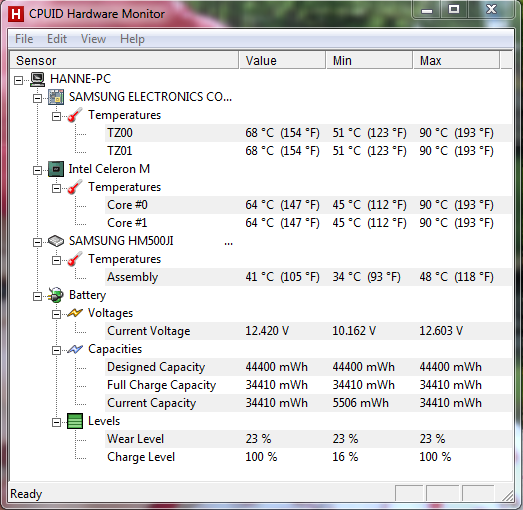

knosemjau Skrevet 13. februar 2013 Skrevet 13. februar 2013 I stua står en Samsung R530 med W7, svært billig og veldig pålitelig de siste årene. Den har stått på stort sett hele våkendagen vår, tjener til mediasenter med musikk og film, og litt som kontor. I det siste har det kommet en del "pip" fra den, høres ut som BIOS-pip i gamle dager. Mens vi ser film kan da bildet fryses. Jeg har en mistanke om at harddisken skal melde seg ut snart. Hvordan undersøker jeg dette? Maskinen oppnår også svært høye temperaturer. Under backup i natt kom han opp i 90 grader, og da stå maskinen altså på et passivt kjølestativ i plast...dog med lukket lokk. I og med at den står i et rom med vedovn og masse folk og unger som sprader rundt hele tiden har det nok kommet en del støv opp i maskineriet. Kan jeg dra støvsugeren over? Når faller bokstavene ut av tastaturet da, i så fall?
