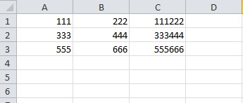

AndersT2 Skrevet 6. februar 2013 Skrevet 6. februar 2013 Finnes det en mulighet at jeg kan slå sammen 2 celler, og samtidig at innholdet beholdes fra begge? Se vedlagt bilde Hvis jeg markerer A1 og B1, og få det til å bli slik C1 er? Og aller helst samtidig kunne markere flere rader samtidig, og gjøre det samme, men kun innenfor raden? Altså markere alle de 3 radene, men kun slå slå sammen linje 1, linje 2 og linje 3 slik at det blir som på bildet?
Gjest medlem-82119 Skrevet 6. februar 2013 Skrevet 6. februar 2013 Kjenner ikke opplegget, men tallmessig slik du viser det kan du bruke (A1x1000)+B1 og tilsvarende på de andre. Dvs, (111x1000)+222=111222
AndersT2 Skrevet 7. februar 2013 Forfatter Skrevet 7. februar 2013 Tallene var kun ett eksempel. Da det jeg skal slå sammen er en kombinasjon av tall og bokstaver, noe regne funksjonen til Excel ikke liker å prøve å legge sammen.
AndersT2 Skrevet 8. februar 2013 Forfatter Skrevet 8. februar 2013 Takk det funker. Så kommer neste problem. C1 blir da kun en referanse til de andre. Når jeg da skal flytte kun C1 innholdet over til ett helt annet dokument, så får jeg kun =a1&b1 referansen. Noen måte jeg får fikset det enkelt på. Har noen hundre linjer jeg skal kombinere på denne måten.
Han Far Skrevet 8. februar 2013 Skrevet 8. februar 2013 Denne artikkelen gir noen løsninger på problemet: https://office.microsoft.com/en-us/excel-help/replace-a-formula-with-its-result-HP010066258.aspx
deaktivert443556 Skrevet 8. februar 2013 Skrevet 8. februar 2013 C1 blir da kun en referanse til de andre. Når jeg da skal flytte kun C1 innholdet over til ett helt annet dokument, så får jeg kun =a1&b1 referansen. Det er fordi du kopierer og limer inn formelen. Du må velge at du skal lime inn verdier.
kire79 Skrevet 11. februar 2013 Skrevet 11. februar 2013 Merk kolonne C ctrl+c(kopi) høyre klikk cellen du vil begynne og lime inn fra velg lim inn utvalg i neste bilde velger du verdier ok
AndersT2 Skrevet 12. februar 2013 Forfatter Skrevet 12. februar 2013 Takk. Da lærte jeg noe i dag også. Skal få testet det ut.
AndersT2 Skrevet 2. april 2013 Forfatter Skrevet 2. april 2013 (endret) Dette funker, men gir ett nytt problem. Jeg må manuelt gjøre dette pr linje, altså kopiere og lime inn verdi. Noen som vet en måte hvor det funker som med formelene, at jeg kun kopierer videre nedover? Sparer mange timer arbeid hvis det finnes. EDIT: Ikke alltid man tenker med en gang man oppdager ett problem Det var bare å markere alle linjene, så tar å kopiere og lime inn verdiene, så kom alle opp som de skulle Endret 2. april 2013 av AndersT2
