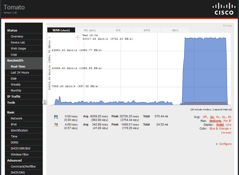

Sneakydecoy Skrevet 3. februar 2013 Skrevet 3. februar 2013 Jeg trodde dette bare var YouTube som slet med kapasiteten i lang tid før jeg prøvde VPN. Proxy vil vel også fungere. Her er en av de første testene jeg tok på en video. VPN ble aktivert på slutten av grafen..
rioi Skrevet 3. februar 2013 Forfatter Skrevet 3. februar 2013 Ey, kult! Må fikse meg VPN skjønner jeg
