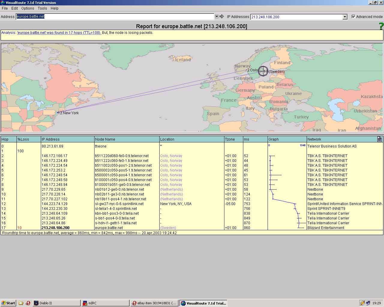

johanf Skrevet 25. januar 2013 Skrevet 25. januar 2013 (endret) Jeg hadde samme problem med Telenor for 10 år siden, da gikk en del av trafikken mot Blizzards battle.net-servere i europa via en sentral i New York. Jeg brukte et visualiseringsverktøy (visual route eller noe) og med et par dagers mellomrom tracet jeg forbindelsen. Dette brukte jeg til å melde feil hos telenor. De fant ut at det var noe galt med peering i deres nett, og etter mye om og men ble det fikset. Det er ikke mulig å forvente at kidsa på kundemottaket hos telenor vet hva som er galt eller hvordan det skal løses, så du må forlange at saken din blir eskalert eller satt til en gruppe som vet. edit: lagt ved skjemskudd fra min trace. Endret 25. januar 2013 av johanf
