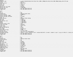

Topguy Skrevet 15. januar 2013 Skrevet 15. januar 2013 Normalt så er det mp4 som er enklest å få vist. Men det finnes mange variasjoner på mp4 kodeken og hvilken container som brukes. Du/Vi trenger mer informasjon om filen du prøver å vise. VLC kan gi en del informasjon, Et program som http://mediainfo.sourceforge.net/en kan gi veldig mye informasjon.

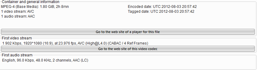

J. Verlander Skrevet 22. januar 2013 Forfatter Skrevet 22. januar 2013 (endret) Normalt så er det mp4 som er enklest å få vist. Men det finnes mange variasjoner på mp4 kodeken og hvilken container som brukes. Du/Vi trenger mer informasjon om filen du prøver å vise. VLC kan gi en del informasjon, Et program som http://mediainfo.sourceforge.net/en kan gi veldig mye informasjon. Er dette nok? Edit: fikk mer her Endret 22. januar 2013 av b3ndik
Topguy Skrevet 22. januar 2013 Skrevet 22. januar 2013 Ved første øyekast ser det ut som en fil som definitivt burde kunne spilles av på TV'n. Ikke noen fancy container men standard ISO-mp4, ikke noe sært lydspor heller. Nøyaktig hva er det du gjør for å spille av filmen og hva slags feilmelding/oppførsel gir TV'n ?
