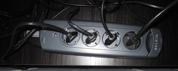

Jeg er usikker hva du mener når du skriver at det ikke er lov å bruke den i en permanent installasjon? Kan den ikke brukes som "en vanlig" skjøteledning? Det var grunnen til at jeg kjøpte den.
Det er bare en av/på bryter og en reset knapp, så jeg er usikker på hvilken knapp du mener jeg skal trykke på.
Jeg legger ved bilde av den i bruk, den ligger på en hylle 1m over bakken. Alle stikkontaktene som brukes i surroundanlegget + tven er plugget inn her. Den eneste ekstra ledningen strekkes fra tv-uttaket i veggen direkte til HD dekoderen fra Canal Digital.
