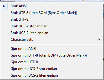

Men på steg en så fant jeg ut at den Internet explorer leser norske bokstaver når jeg skifter manuelt til Vesteuropeisk(Windows). Men jeg finner ikke noe tilsvarende på Chrome. Men jeg har jo skrevet at den skal lese UTF-8 så jeg er veldig usikker på om jeg har gjort det riktig på teksteditoren?
Trykket gjør og det virket men jeg flytter filen må jeg gjøre om alt på nytt hver gang eller husker den. Hvordan blir det med å legge inn ekstra sider?
Du må "re-lagre" alle filene i dette formatet, men når de først er lagret slik så skal de holde seg slik uavhengig om du flytter de eller noe sånt.
En tekstfil er ikke bare en tekstfil lenger ;)
-C-
Eller bruk "Gjør om til UTF-8"-funksjonen.
I min verden er BOM noe som ikke eksisterer av annen grunn enn å lage problemer, men så har jeg ikke sett hele verden heller.
