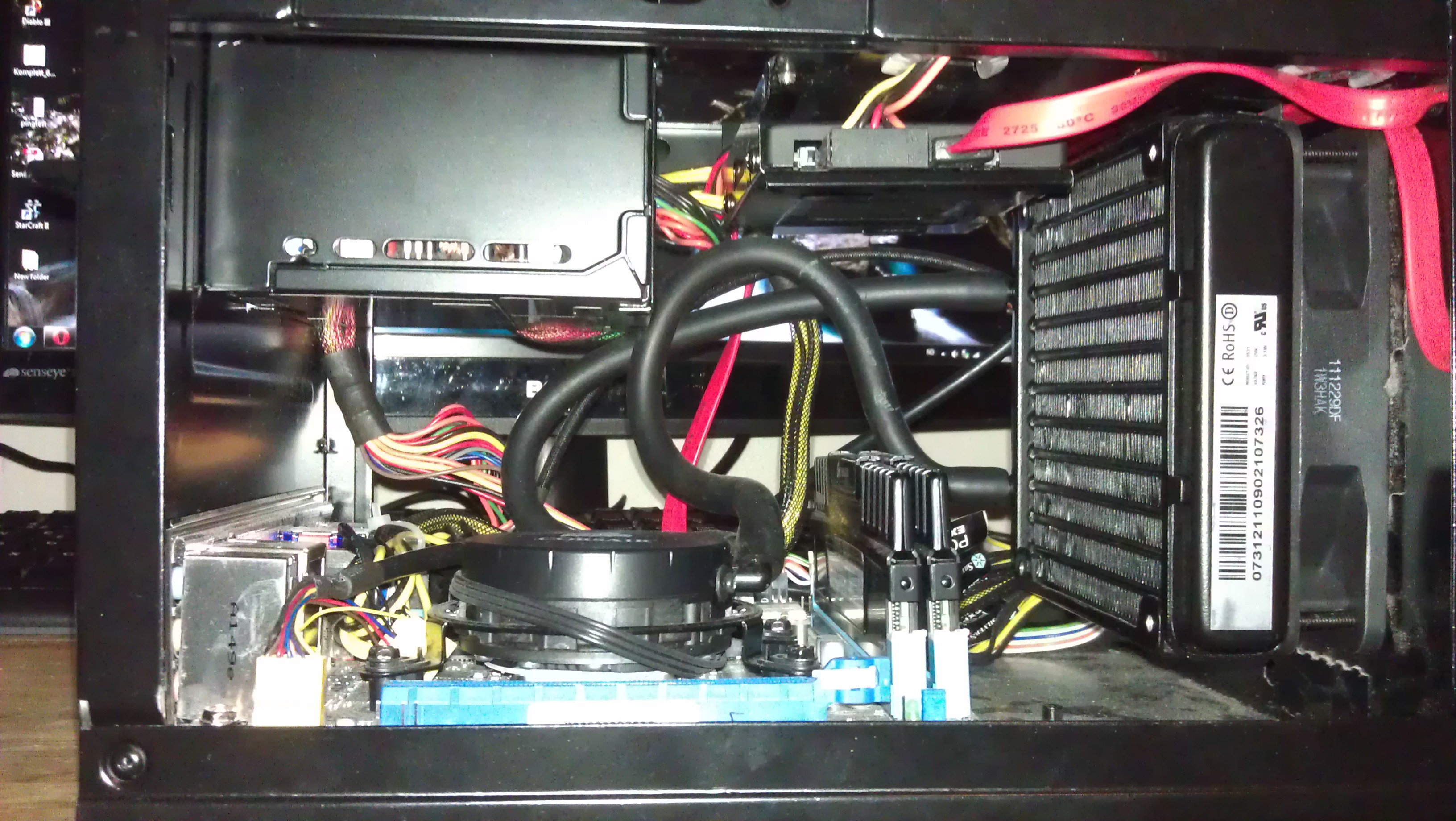

Hvis du velger det, så må jeg tilføye at for å installere Corsair vannkjøling må man fjerne 3,5" brønnen og skjære av monteringen til denne, eller fjerne både 2,5" og 3,5". Gaffateipe SSD i bånn og en NAS på nettverket er perfekt:)

PSU bråker svært lite. Viften i front syns jeg støyet alt for mye koblet på H40'n, og den dytter også lite luft. Det er en standard 120mm vifte, så alle andre vifter passer, men man må løsne fronten. Ingen problem når man ikke har påbegynt installasjon av andre komponenter.

Stock-kjøleren som fulgte med min FM1 var liten, dårlig og støyet altfor mye. Den klarte heller ikke å holde nede temperaturen godt nok hvis jeg stresstestet den. Den la seg på 80 grader og støyet, men det kan være dem har byttet ut kjøleren. Jeg valgte å bytte den ut med en AM3 stock kjøler som jeg hadde liggende da denne var større og hadde kraftigere vifte. På det tidspunktet var ikke støy målet mitt, men temperatur. Denne klarte å holde temperaturen på et akseptabelt nivå, men dette bråket omtrent like mye. Jeg valgte deretter å gå for en H40 med H40 vifte. Dette støyet mye mindre, men siden det ikke var viftestyring (vifte hadde 3pin og hovedkort støttet bare 4pin) valgte jeg å bytte ut denne med den 120mm viften som satt i chassi fra før av. Her gikk temperaturen litt opp igjen men den var stillere.
Et par måneder etter valgte jeg å bytte ut denne med en vifte som holdt temperatur og støynivå nede, og det var da jeg kjøpte Akasa Viper. Jeg kan anbefale denne som en radiatorvifte på det sterkeste hvis du velger å gå for en lignende løsning.
