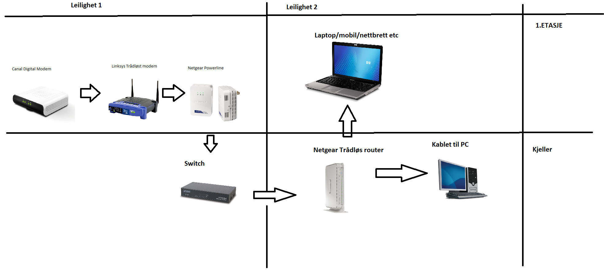

b_johnsen Skrevet 7. desember 2012 Skrevet 7. desember 2012 Mulig overskriften lyver, men for meg blir dette komplisert, og jeg håper dere her inne har tid til å gi meg noen råd. Jeg skal dele et nettverk mellom to leiligheter. Jeg har laget et diagram som jeg håper forklarere hva jeg forsøker å gjøre. Det blir svært mye via via i dette oppsettet, så hvis noen har noen gode råd setter jeg stor pris på det. Leilighet 1 har uttak for internet, men modem, og trådløs router. Fra den trådløse routeren går signalet via strømnettet til et kontor 1 i kjelleren. Derfra går nettverket til en switch som sender signalet til kontor 2, også i kjelleren. Så langt fungerer nettverket fint, selv om jeg taper 2,5 Mps, på ca 30m med kabel (vet ikke om det er mye, eller noe man må regne med). Problemet oppstår da jeg har behov for å videresende signalet fra kontor 2 til leiligheten over i 1.etasje. Jeg har til nå forsøkt med en trådløs router (Netgear Wnr2200), uten at dette lykkes. Håper oppsettet og utfordringen ble tydelig. Er dette mulig å løse? Alternative løsninger tas også imot, men det hadde vært veldig kjekt å ikke måtte bruke så mye mer penger på det, da jeg allerede har investert litt penger i dette, og har en router jeg ønsker å bruke. Men som sagt, jeg er åpen for input. På forhånd takk for all hjelp.
Gjest medlem-82119 Skrevet 7. desember 2012 Skrevet 7. desember 2012 (endret) Det kommer jo litt an på hvilket oppsett du har. En ide er vel å sette en switch etter canal digital modemet og eventuelt fordele linjen mellom de ulike stedene med QoS. Så fra switchen, enten via powerline til hvert sted du skal ha uttak, eller kablet nettverk ned om slikt finnes. Så får hvert sted sin trådløse router med hver sitt nettverkspassord. Altså: CD modem --> Switch--->powerline eller kablet nettverk til trådløs router i hver leilighet. Om du vil fordele enda mer så huker du det bare videre på switch, men en trådløs router i leilighet 2 burde dekke hele leiligheten. Endret 7. desember 2012 av medlem-82119
Knopfix Skrevet 8. desember 2012 Skrevet 8. desember 2012 (endret) Prøv disse alternativene. Ut fra opplysningene i posten. 1.Vet ikke hvordan dekningen er mellom leilighet 1 og 2 men du kan forsøke å sette opp ruteren i leilighet 2 på repeater mode. Da må du bruke samme SSID(navn på nettet som er synlig i luften) på denne ruteren og legge inn MAC adressen til Linksys ruteren. Da vil signalet videresendes fra leilighet 1 til 2. 2.Mulig du må slå av DHCP server på ruter i leilighet 2 da dette kan være en feilkilde, den må i settes opp til å forwarde DHCP fra ruter i leilighet 1. Da kan du bruke samme SSID men en annen kanal må velges. Hopp fra 1-6-11 er fritt for interferens. Edit: Skulle være repeater og ikke AP mode i punkt 1. Endret 8. desember 2012 av Knopfix
b_johnsen Skrevet 8. desember 2012 Forfatter Skrevet 8. desember 2012 Takk for raske svar. Jeg har rotet litt rundt på egen hånd mens jeg ventet, og har faktisk kommet et stykke på veg. Jeg har forsøkt meg på "cascading". Jeg har altså koblet sammen routerne via LAN-LAN, og har nå nett via netgear routeren i kontor 2. Jeg har også trådløst signal, men kommer ikke inn på dette enda. Skjønner ikke helt hvorfor. Router B i kontor 2 har fått en egen ip adresse. Jeg kan nå være på internett, og kommuniserer med hjemmegruppen. Men som sagt, kommer ikke inn på det trådløse nettet enda, selv om signalet er sterkt. Jeg har slått av DHCP og NAT på router B.

*F* Skrevet 8. desember 2012 Skrevet 8. desember 2012 Da ts har to rutere hvorav begge nok deler ut ipadresser kan det tenkes at noen enheter spør mot en ruter og bekrefter til den andre. Jeg syns dette ser ut som en jalla løsning, går det ikke å sette opp ruter2 som et asksesspungt bare?
b_johnsen Skrevet 8. desember 2012 Forfatter Skrevet 8. desember 2012 Godt mulig at det er en bedre løsning. Vet bare ikke helt hvordan man gjør det. Men jeg får vel bare sette meg ned å lese sånn som i går. Forhåpentligvis blir ikke klokken 0300 før jeg finner ut av det Men hvis jeg setter opp router 2 som AP, vil jeg fortsatt kunne kable fra den til desktop?
Lars Dongeri Oppholdsnes Skrevet 8. desember 2012 Skrevet 8. desember 2012 Du vil kunne både bruke switchen (LAN) og det trådløse aksesspunktet i den. Det som er viktig er at routeren som skal fungere som aksesspunkt ikke deler ut ipadresser selv. Dette er en funksjon du finner under LAN som heter DHCP. Fjern haken der, så vil den slutte å dele ut IP. Merk at det kan være en funksjon under WAN (internettport) som også heter DHCP, så hold tunga rett i munnen... Fra nå av skal du koble nettverksabelen fra hovedrouteren i en av de fire lanportene på aksesspunktet. Om du vil gjøre den om til vanlig router igjen, så kan du bare resette aksesspunktet. Hvis du ønsker tilgang til å programmere aksesspunktet i ettertid, så må du gi den statisk IP i samme subnett som hovedrouteren. Har hovedrouter 192.168.1.1 så kan du f.eks gi aksesspunktet 192.168.1.254. 1
