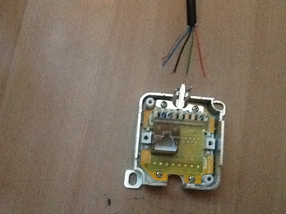

baladron Skrevet 6. desember 2012 Skrevet 6. desember 2012 Skall koble internetkabelen som kommer fra tlf kabelen til vegg uttak, men hvilken skall hvor?
Lars Dongeri Oppholdsnes Skrevet 6. desember 2012 Skrevet 6. desember 2012 Tror du skal koble grønn og sort leder til det blå paret til venstre på bildet. Mulig de blå er merket med tallene 4 og 5.
TMB Skrevet 6. desember 2012 Skrevet 6. desember 2012 (endret) Internettkabelen som kommer fra telefonkabelen? Snakker du om 2-parskabelen som kommer i veggen og skal inn på uttaket? For den kan du koble rett i modemet om du skulle ønske. Endret 6. desember 2012 av TMB
Gjest Slettet-fsaSP0zV Skrevet 7. desember 2012 Skrevet 7. desember 2012 Regner med at du snakker om telefonkabelen inn til huset. Dersom denne følger vanlig standard, skal rød og blå kobles slik at de kommer på de 2 midtre kobingspunktene i kontakten. Nummereringen av tilkoblingsplintene er forskjellig, så følg printbanene fra kontakten for å se hvor du skal koble til. Det andre trådparet er ikke i bruk.
