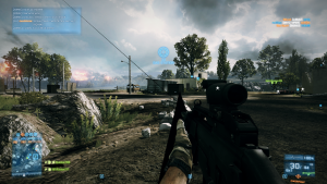

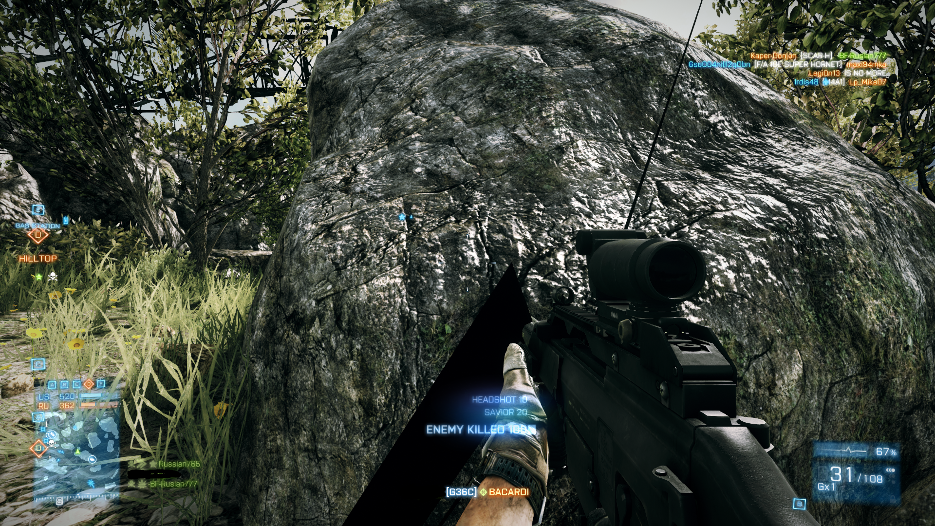

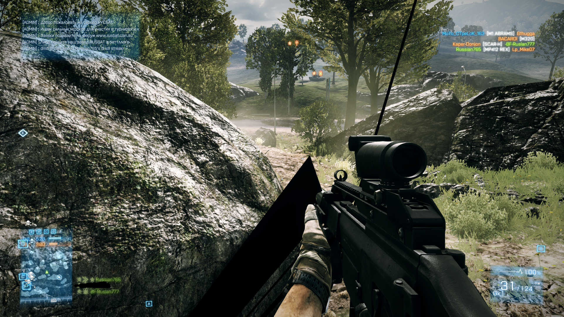

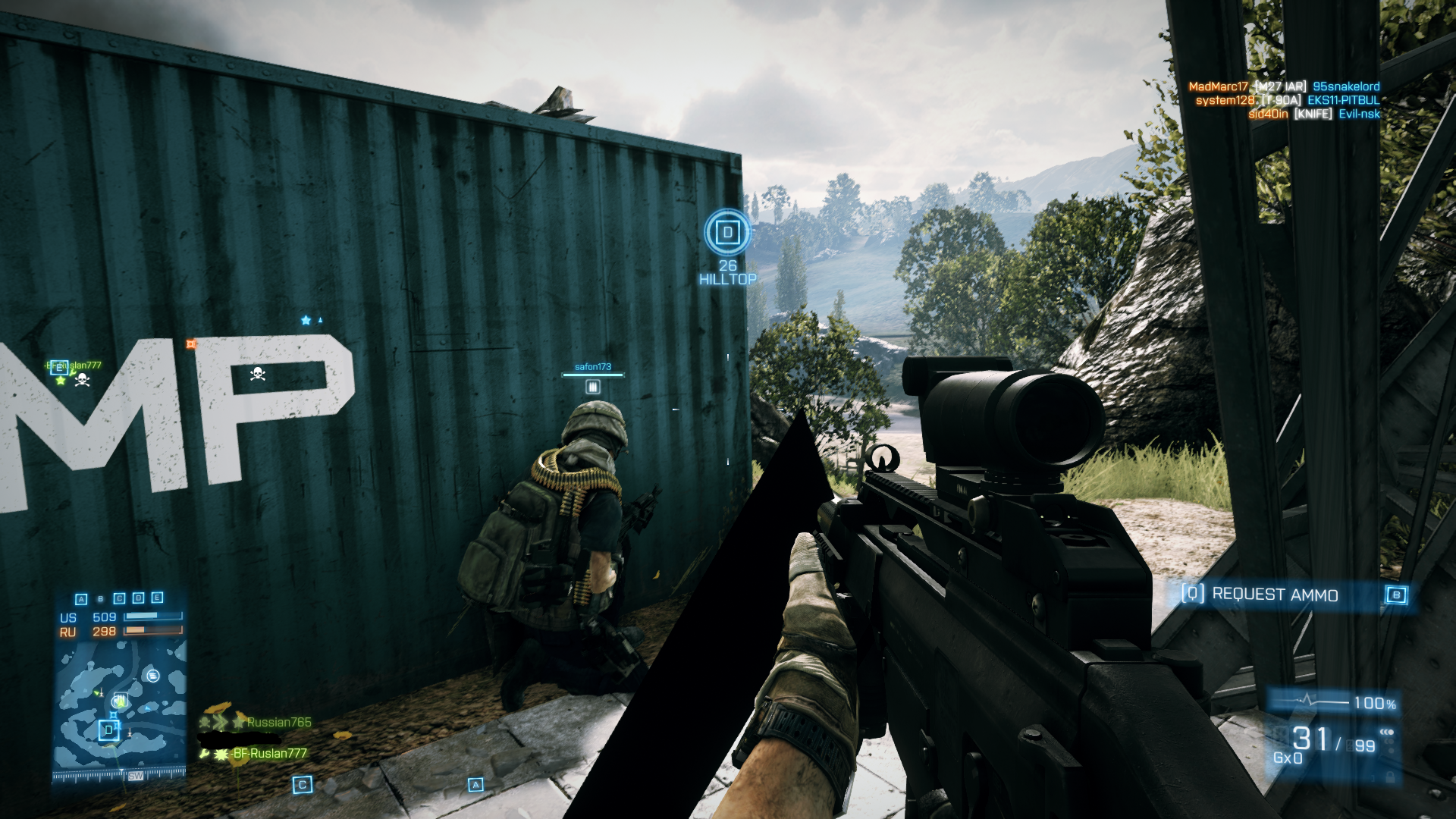

jeg har spillt et par runder BF3 i det siste og har endt opp med dette:
er det noe som tyder på defekt skjermkort? har ikke hatt problemer med det tidligere. jeg kjøpte kortet i februar eller noe sånt.

med amd overdrive ja. kan prøve å klokke det ned igjen, men er ikke rare greiene jeg får klokket det med amd overdrive. gpu clock: 1125MHz memory clock: 1575MHz
Det var det jeg trodde, litt drøy overklokk av minnet der. Da får man gjerne slike artifacts som du erfarte.
Min erfaring er at minnet er alltid litt mer var for overklokking enn det GPUen er.
Klokk litt ned og test med FurMark at det ikke er noen artifacts. :)
