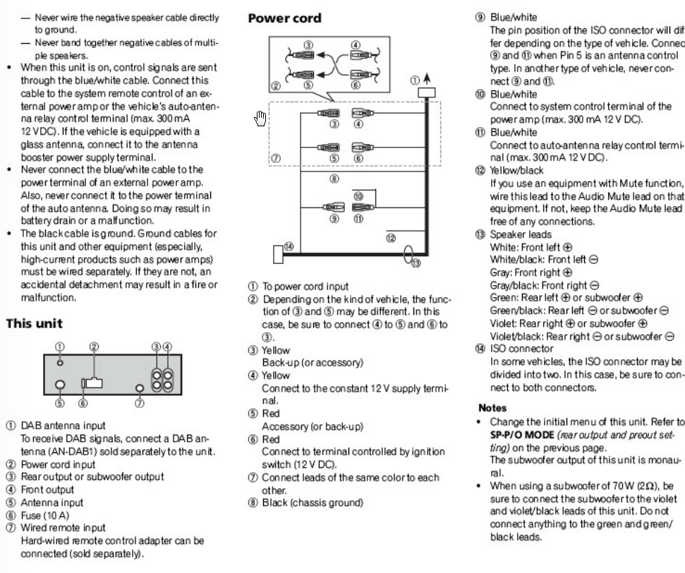

Trollface Skrevet 22. november 2012 Skrevet 22. november 2012 (endret) Hei Slettet den gamle tråden og lagde en ny, litt mer oversiktlig tråd. Saken er: Jeg skal bytte ut min Audi Chorus M4 originalradio med en Pioneer DEH-X6500 dab spiller, og trenger litt hjelp angående hva jeg trenger av utstyr. (http://www.eikeraudio.no/produkter/detaljer/pioneer-deh-x6500dab/2607/1) Bilde av originalradioen: Og pluggene som sitter i bilen fra før av: (Trur jeg, 99% sikker, bildene er ikke fra min bil). Har så langt kommet fram til at jeg trenger: Verktøy ala disse: http://www.amazon.co...l/dp/B0002BETIG Monteringsstykker: http://www.eikeraudi...di-a6a8/2533/66 Antenneovergang: http://www.eikeraudi...eadapter/853/40 Og så kommer det jeg sliter med, iso overgang. Hva slags type overgang vil jeg trenge for å koble dette? Noe ala http://www.eikeraudi...-system/634/66? Legger med et bilde fra manualen til DEH-X6500 spilleren som jeg fant på nett, der kan dere se hvordan spilleren ser ut på baksiden i forhold til inputs o.l. Dab antenne følger med spilleren har jeg lest, det er vel bare en liten sak man legger sammen med resten av kablene? Har IKKE multifunksjonsratt. Nok en gang takker jeg for all hjelp Edit: Fant ut at jeg ikke kan slette min egen tråd og beklager spammen. Admin må gjerne slette min forrige tråd på bilstereo-underforumet hvis de ønsker. Endret 22. november 2012 av Trollface

Trollface Skrevet 23. november 2012 Forfatter Skrevet 23. november 2012 Det siste bildet er fra manualen til dab spilleren, bare for å vise åssen inputs som er på baksiden av den. Og nei, har ikke tenkt til å klippe i noen kabler. Veit du forresten om noen plasser (gjerne i drammensområdet) det kan være mulig å skaffe sånn verktøy til å dra ut spilleren? Jeg finner de bare på ebay/amazon og lignende.

Trollface Skrevet 23. november 2012 Forfatter Skrevet 23. november 2012 Hmmmmmmm, har ikke lyd på høyttalerene bak :S
Luske_Ludvig Skrevet 23. november 2012 Skrevet 23. november 2012 Det er fordi det er en Audi- forsterker bak. Du trenger enda en overgang til den. 1
cossiemk1 Skrevet 23. november 2012 Skrevet 23. november 2012 Jeg sa jo at du måtte se hvor mange kontakter det var bak på din orginala spiller FØR du kjøpte deg overgang. Du har da tydlig vis minst 3 kontakter, og da trenger du en overgang med kontakt til orginalforsterkeren også, slik som denne feks: http://transmedia.mystore.no/ds_product_info.php/cPath/1453_1162_1165/products_id/2360 1

Trollface Skrevet 23. november 2012 Forfatter Skrevet 23. november 2012 Kablene i min Audi er helt like som på dette bildet, og etter koblingen min, så er den røde avlange pluggen ikke i bruk. Selgeren mente jeg bare skulle la den være, og ikke bruke den. Er det dette som kan være problemet?
Trollface Skrevet 23. november 2012 Forfatter Skrevet 23. november 2012 Når jeg satte inn anlegget i dag brukte jeg den svære røde pluggen til høyre på bildet her, som "går til" den svarte og røde pluggen. Sammen med den iso overgangen som fulgte med spilleren. Koblet den grønne/gule/blå pluggen sammen med den røde på overgangen på bildet. Den røde avlange pluggen på bildet i posten over, som er standard i bilen. Er som sagt ikke i bruk før øyeblikket.
Trollface Skrevet 23. november 2012 Forfatter Skrevet 23. november 2012 Måtte forøvrig også bytte om på gul og rød ledning på ISO overgangen som fulgte med spilleren, men dette er visst et kjent "fenomen" på vag biler såvidt jeg har skjønt det.
cossiemk1 Skrevet 23. november 2012 Skrevet 23. november 2012 Hvis du ser på overgangen jeg linket til, så ser du at den røde fra bilen din vil passe i den, og denne går til orginalforsterkeren baki. Jeg ser ingen gul/blå/grønn på bildet ditt, men det er vel den som ligger i forkant der og ser svart ut.... Disse er i tilfelle for å hente ut linjeutganger fra orginalspilleren. Men ta deg en tur til dem du kjøpte den av, å få en forklaring av dem på hvordan du skal klare å gjøre det med den overgangen du har kjøpt, hehe 1
