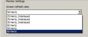

endra hz fra 60 til 59 i skjerminnstillinger, ble litt bedre men ikke borte da, vil jo ikke justere ned hz'n for mye heller

Prøv 50 hvis du har muligheten. Hvis filmen opprinnelig er i 25fps (ganske vanlig) så kan både 60 og 59 gi tearing. Dog strengt tatt burde avspillingsprogrammene ta seg av "frame rate conversion" uten at det skulle blitt tearing.
blir ikke 50 veldig dårlig for øya/ytelsen? jeg kan ikke så mye om dette^^
Hvis du sitter på en gammel CRT-skjerm ja. På LCD-skjermer har det ingenting å si for øynene. Eneste ulempe er at du blir begrensa til 50 fps i spill. Forskjellen på 50 og 60 er ikke så stor. Uansett kan du bare sette til 60 eller høyere når du ikke ser film.
Det ideelle er å ha samme frekvens på skjerm som filmen har fps. Eller en frekvens som er nøyaktig det dobbelte. Du vil da slippe "frame rate conversion" som kan gi nykkete bevegelser i bildet samt fare for tearing i dårlige avspillere. Det er derfor mange skjermer/TV-er har "ekte 24Hz". Da blir spillefilmer spilt av i akkurat lik hastighet som på kino uten noen form for konvertering.

Den fjerna problemet så og si helt, er tydeligvis noe med hz å gjøre, kjører nå på 67hz selvom skjermen egentlig bare godtar 60hz, er det skadelig for skjermen?
