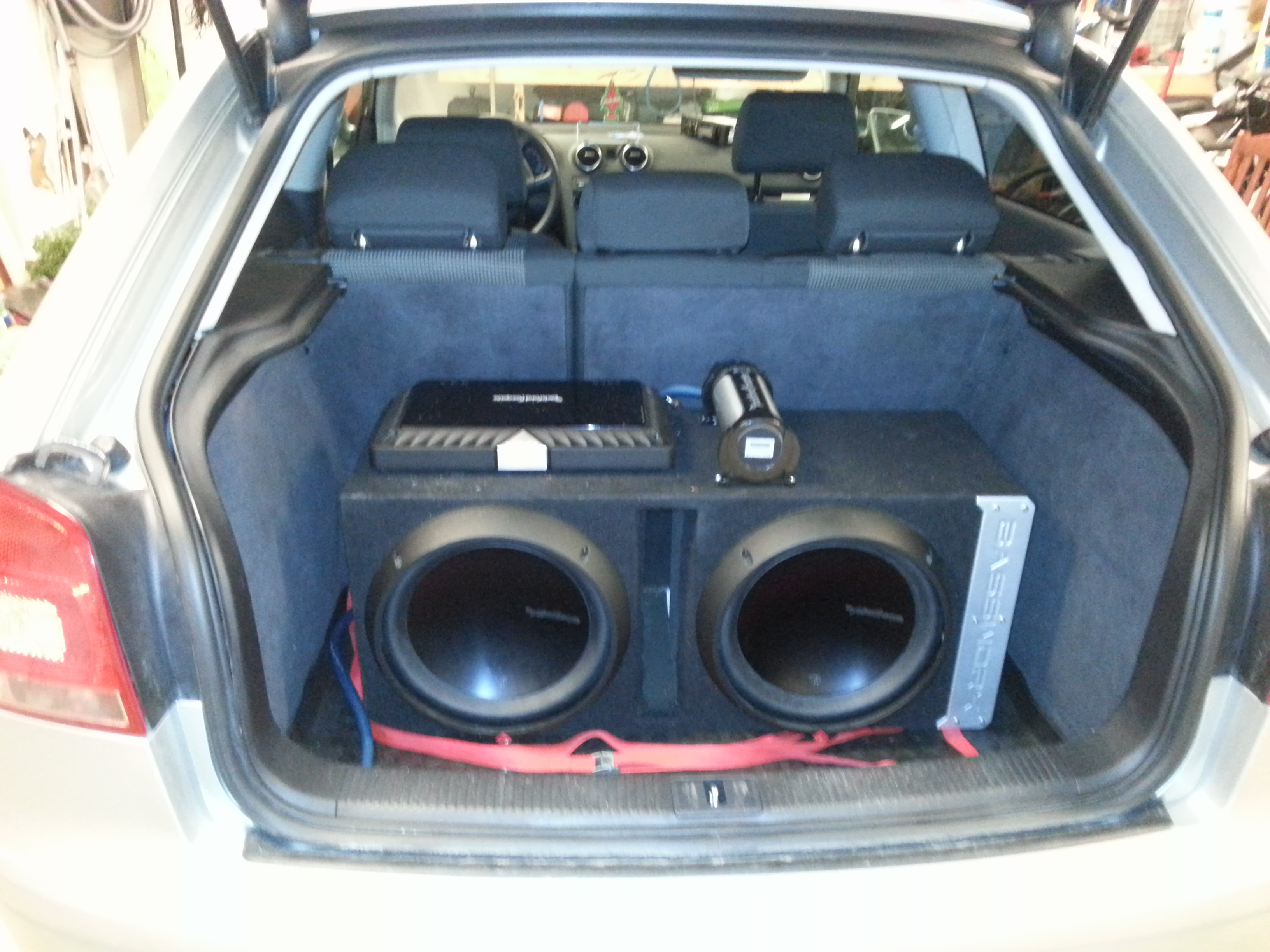

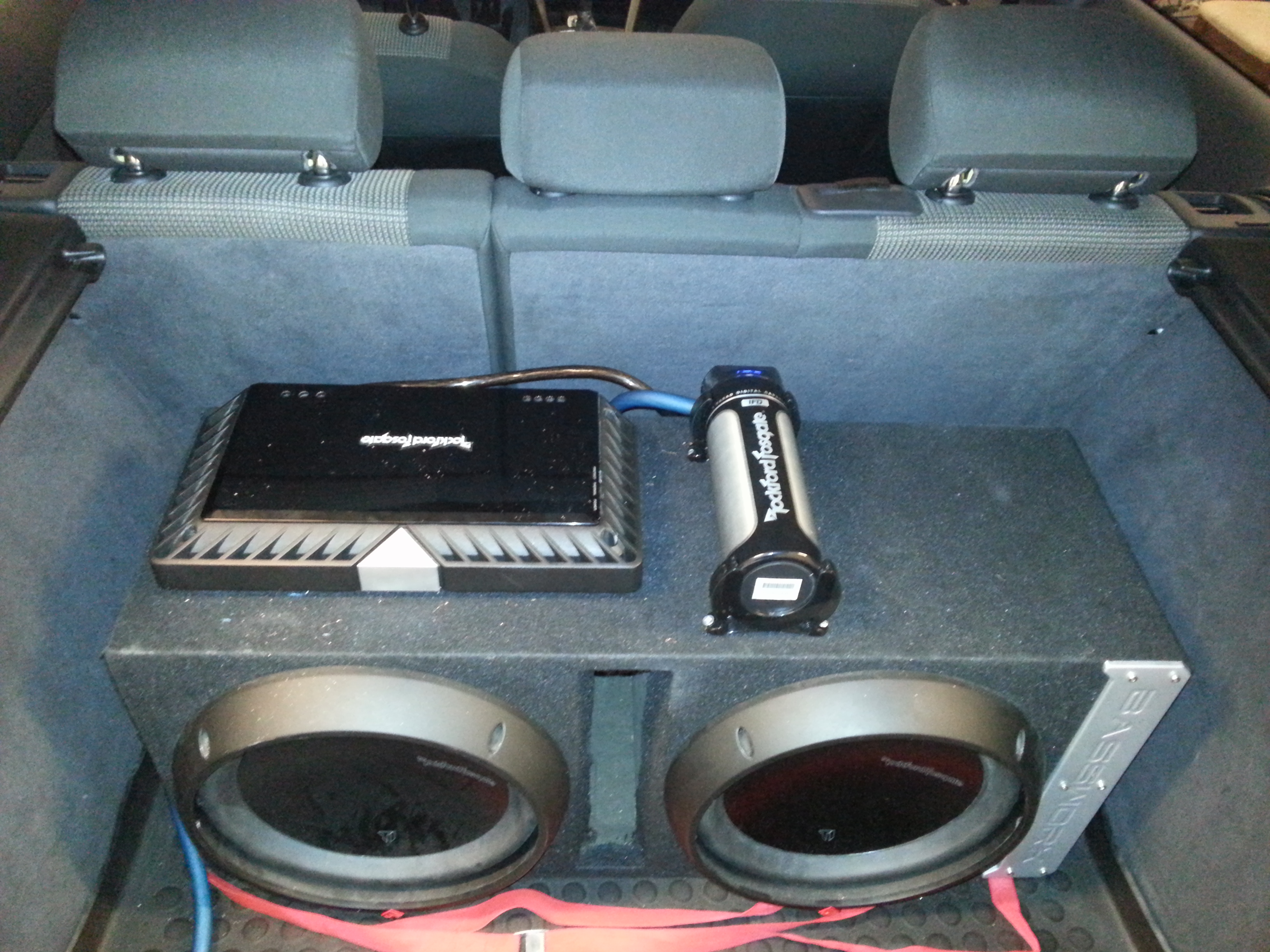

hei no er eg ferdig med anlegget i bilen min :) og du ville se noen bilder ;)
Hvordan er den kassa i forhold til optimal kasse?? Har du regnet noe på det? Er sikkert mye å hente med en kasse beregnet for elementene ;)
nei eg har ikkje regnet noe på det, er det viktig da ?
Ja, når det gjelder bassreflek så er det VELDIG viktig. Det kan være du er heldig å har truffet en kasse som passer nogenlunde, men det kan også hende det er MASSE å hente. Med tanke på hvor mange forskjellige 12" det finnes, så skal det godt gjøres at alle passer i samme kassa ;)
Det er ikke anbefalt å ha forsterkeren festet rett i kassa, da resistorene inni forsterkeren får vibrasjonene, kan ende opp med å vibrere mot hverandre til isolasjonen rundt dem er borte, så har du fin sviddlukt inni bilen din etterhvert.
