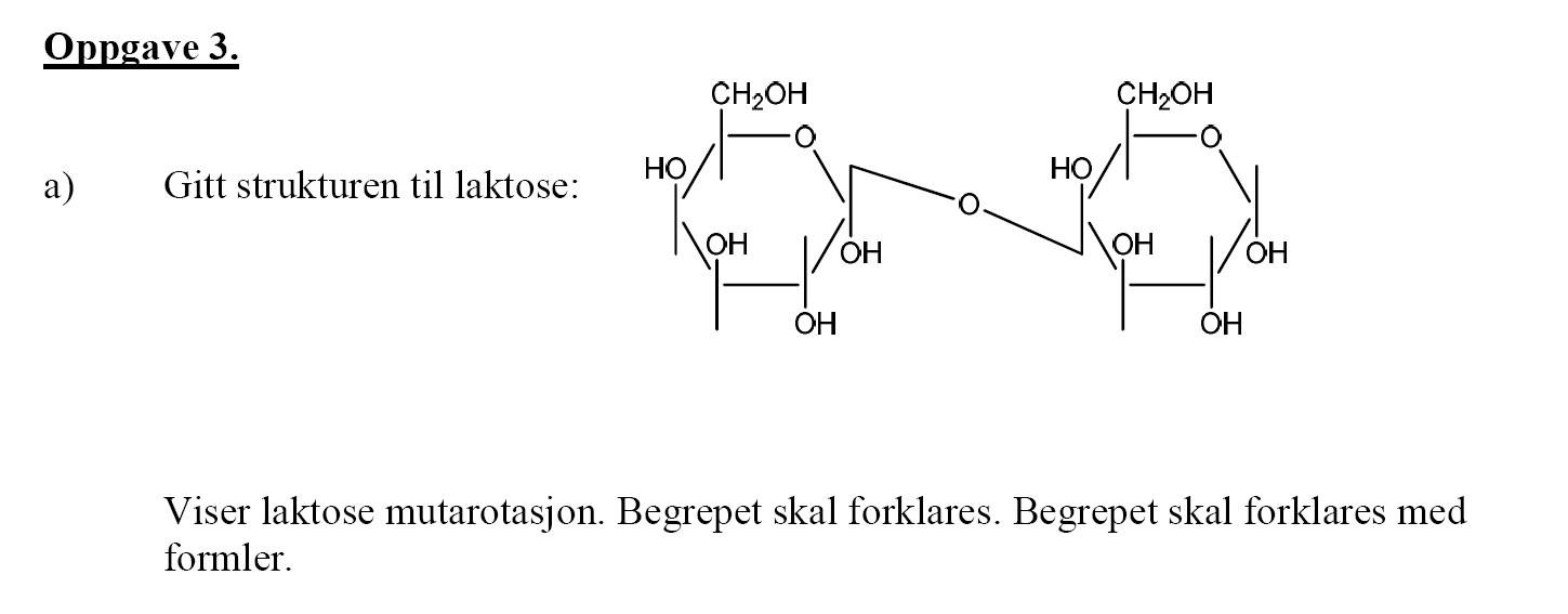

KnirketeDør Skrevet 17. november 2012 Forfatter Skrevet 17. november 2012 Takk for hjelp, men skjønner stadig ikke helt hvordan jeg skal se at de har mutarotasjonen. Feks i denne oppgaven :
Reg2000 Skrevet 17. november 2012 Skrevet 17. november 2012 Siden lactose har en beta 1,4 binding vil c-atom 1 på glukosemolekylet ikke delta i binding til et annet sukkermolekyl og kan dermed veksle mellom den åpenkjedete formen og ringstrukturen.
KnirketeDør Skrevet 17. november 2012 Forfatter Skrevet 17. november 2012 Så så lenge c-atom 1 er ledig så vil det være mutarotasjon?
