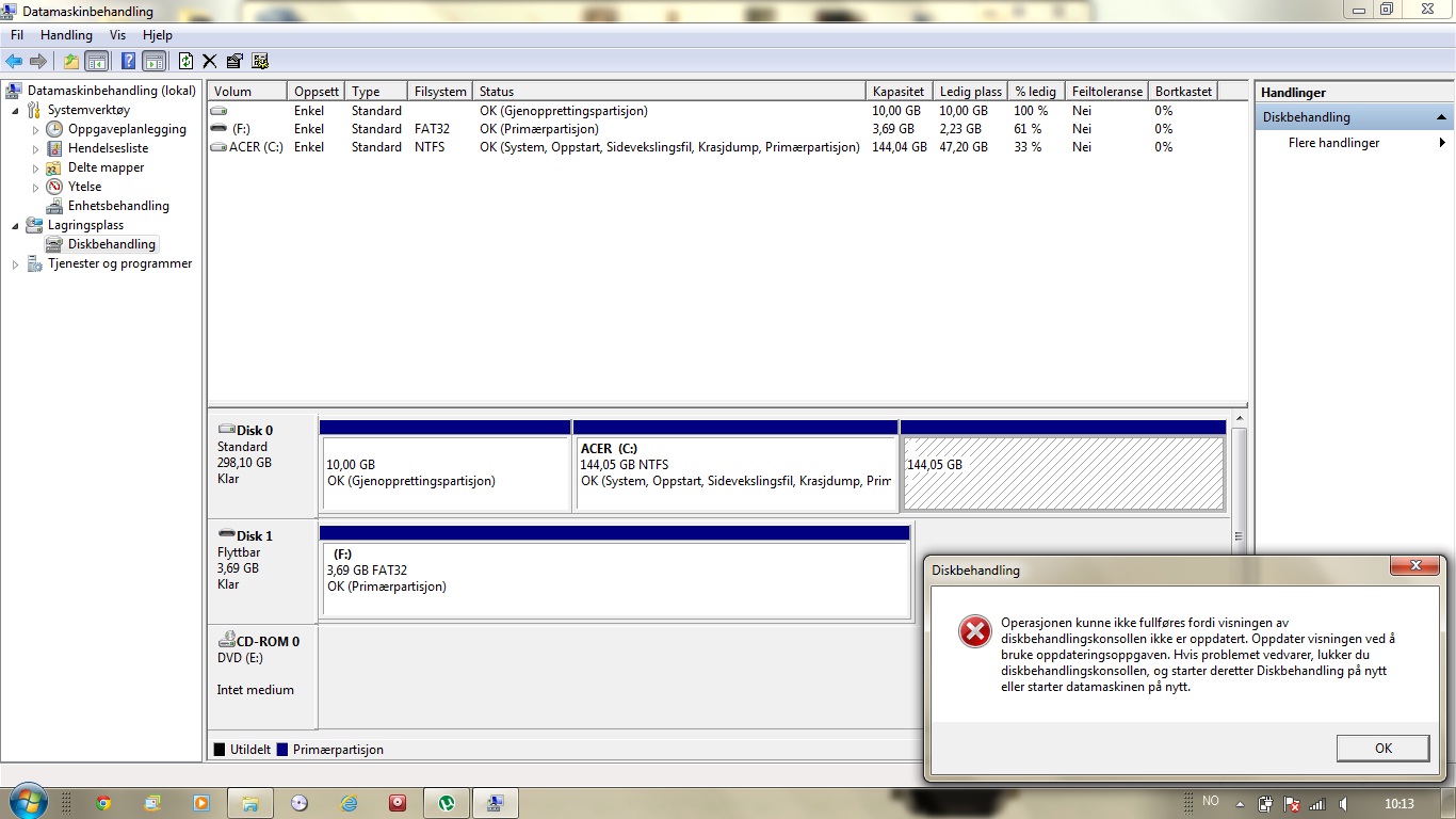

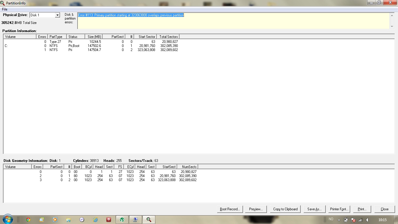

Har laget ett par skjermbilder med info for hvordan det ser ut.
1. Prøvde Datamaskinbehandling og der kan dere se at alle partisjoner er der men bare disk C er synlig. Når jeg høyreklikker på det som skal være disk D og egenskaper så kom den feilmelding opp som dere ser nede i høyre hjørne av det bildet.
2. Når jeg prøvde å kjøre partition magic og partisjons info fikk jeg dette skjermbildet fram...

Du har bommet litt med de skjermbildene. Det er ikke mulig å lese et bilde på 300x169 pixels.
Partition Magic bør du vel ikke bruke. Det er for gammelt.
klikk på di bilder som ligger under teksten: Vedlagte miniatyrbilde®

Angående feilmeldingen, du kan finne en del diskusjoner om det ved å Google på "disk management console not up to date" (å søke på norsk er som regel nytteløst).
Finner noen som nevner USB. Har du noen USB enheter tilkoblet (minnepinner etc)?
Nei ingen USB var tilkoblet da, har pøvd å bryte strøm fullstendig med batteriet ut osv, men det er det samme gamle, bare disk C vises og eventuel om jeg plugger i USB disk eller minnekort. Disk D er usynlig.
