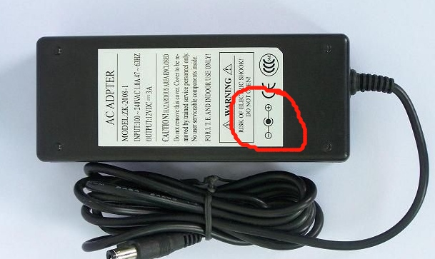

Thorsen Skrevet 3. november 2012 Skrevet 3. november 2012 (endret) takk til begge to. Det står - @ + på begge av adapterne Du snakker sikkert om polaritetsmerket ? Det viser hvilken del av pluggen som er negativ og hvilken som er positiv. Se bildet nedenfor. Her er skjoldet (utsiden) negativ, mens pinnen i midten er positiv. Hele poenget med adaptere er å gjøre ac til dc Det finnes flust med AC/AC adaptere. De er dog ikke så vanlige for bærbare pcer. Endret 3. november 2012 av Thorsen
