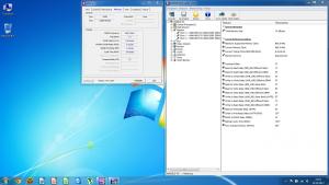

Jeg byttet da ut de tre minnebrikkene som allerede satt i maskinen, med de jeg hadde kjøpt selv. Men så kommer problemet. Jeg klarer ikke få disse nye brikkene til å kjøre på 1600Mhz.
CpuZ og speccy sier at de kjører på 1333Mhz. Er dette pga jeg har 3 brikker i, og at det da blir krøll pga det er "dual channel"? Prosessoren er en 3610QM, og etter hva jeg har forstått så skal det da fint gå med 1600Mhz ram. Bios lar meg ikke endre noe som helst, så lurer på om det er der feilen kan ligge, at brikkene er låst til å kjøre 1333 i bios. Noen som kan verifisere det? Eventuelt gi meg en fremgangsmåte å fikse problemet på?

Har funnet feilen. Disse brikkene bruker intels XMP system. Og de kjører derfor standard på 1333mhz. For å få de til å kjøre 1600mhz så må jeg få de til å kjøre XMP profil 2. Dette må vist gjøres gjennom bios, men den muligeheten har ikke denne laptopen. Og etter å ha lest på ett sager/clevo forum, så må jeg bruke ram som ikke benytter seg av dette XMP systemet. Men noe som kalles JEDEC. Dette kan jeg svært lite om, men hvordan finner jeg ram som kjører på 1600mhz som standard?
Jeg fikk det til å fungere. Thaiphoon burner fungerte. Jeg fikk Flashet minnet til å kjøre på 1600Mhz. Løsningen var at for at det skulle fungere, så måtte cmos batteriet tas inn og ut, etter omprogrammeringen i Thaiphoon burner.
