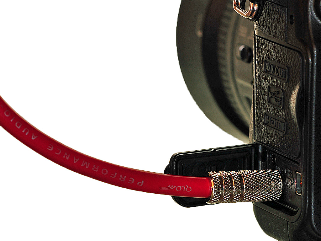

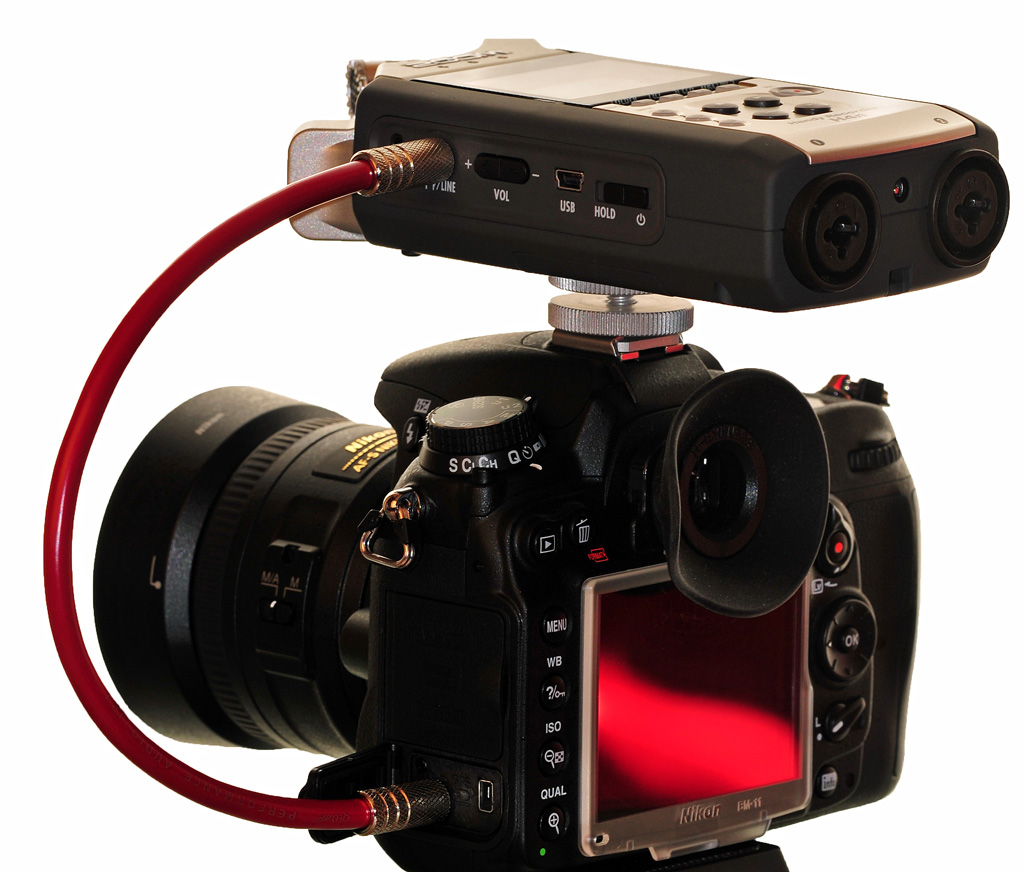

flageborg Skrevet 12. oktober 2012 Skrevet 12. oktober 2012 Legger ved et bilde av eget oppsett... Kabel fra Hifiklubben...
