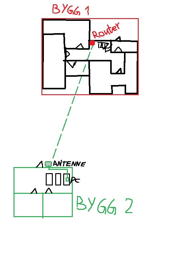

AdNauseam Skrevet 10. oktober 2012 Forfatter Skrevet 10. oktober 2012 (endret) Du kan ikke bruke den retningsbestemte antenna fra Kingmax'en på en ev. router? Nei, fordi det er et nettverkskort med antenne (lodded fast internt i antennen). Ut ifra den får jeg bare USB. Det er en slik: http://dx.com/p/2000mw-802-11g-b-n-150mbps-usb-wi-fi-wireless-network-adapter-w-20dbi-directional-antenna-66196 Det ser slik ut: Den flotte tegningen min er litt feil, men prinsippet står. Jeg har prøvd med ganske gode Intel-nettverkskort, og jeg ser SSID, men får ikke koblet skikkelig til. Tilkoblingen er ubrukelig. Det er umulig å få kontakt med noenting. Har også prøvd å sette D-Link DIR 655 i bygg 1, fikk heller ikke skikkelig kontakt. Jeg har mitt eget sikringsskap, men det kommer fra bygg 1. Det er jo koblet sammen sånt sett, utifra det jeg har lest så vil dette fungere. Så det kunne jo kanskje vært mulig å koble en HomePlug-enhet i stuen her (nærmeste rom) sammen med en router, og så sette en annen HomePlug-enhet i bygg 1 koblet sammen med routeren fra Telenor. Hva sier folk? Endret 10. oktober 2012 av Stian Aarskaug
