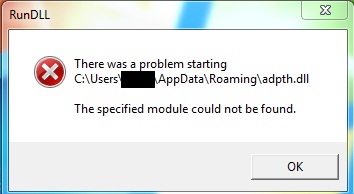

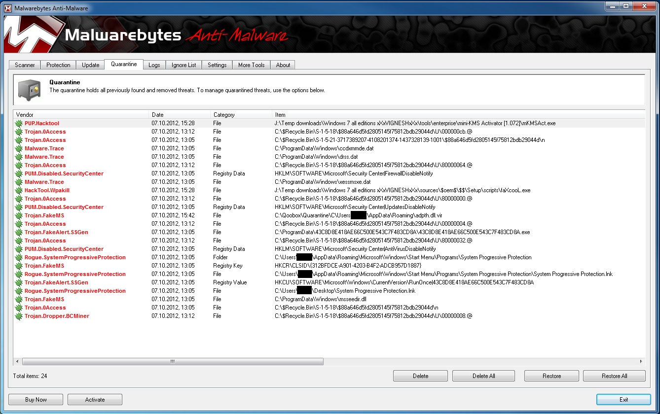

Colamann Skrevet 7. oktober 2012 Skrevet 7. oktober 2012 (endret) Hei. Jeg ble i dag plutselig avbrutt av et fake antivirus program som avsluttet alle prosessene mine og begynte å "scanne". Jeg dro med en gang ut nettverkskabelen og slo av strømmen på pc'en. I rekkefølge: Startet jeg maskinen på nytt i safe mode og kjørte Malwarebytes Anti-Malware quick scan og fjernet det som ble funnet. Log: mbam1.txt Så restartet jeg maskinen i vanlig modus og kjørte MBAM full scan og fjernet det nye som ble funnet. Log: mbam2.txt Så restartet jeg enda en gang og kjørte MBAM quick scan. Ingenting ble funnet, men jeg la merke til en prosess i task manager "iExplore.exe" som bare restartet hver gang jeg avsluttet den, så kom jeg hit og lastet ned ComboFix og kjørte det. Log: ComboFix1.txt Og til slutt HijackThis. Log: hijackthis1.txt Alt ser ut til å være i orden nå, men jeg er så super paranoid når det kommer til sånn som dette. Så jeg setter veldig pris på om noen som har peiling kan se gjennom disse loggene for å se om det fortsatt er noe der som ikke hører hjemme. P.S. Det som ligger i quarantine: P.P.S. Dette kommer nå hver gang jeg starter maskinen: Endret 7. oktober 2012 av Colamann
Svenni212000 Skrevet 8. oktober 2012 Skrevet 8. oktober 2012 Jeg er så super paranoid når det kommer til sånn sier du. Noe som er svært motstridig når loggene du har lagt ved tyder på at du ikke har antivirusprogram installert. Du har Windows Defender aktivert, men denne sies å være utdatert. Noe som tyder på at du ikke har kjørt Windows Update på en stund, og motstrider også med at du er paranoid når det gjelder virus og spionprogrammer på din PC. Ting tyder på at du har fått den falske versjonen av Microsoft sitt antivirusprogram, hva med å laste ned og installere den ekte Microsoft Security Essentials? Andre Alternativer til lovlig og gratis antivirusprogrammer:| avast! | AVG | Avira AntiVir | COMODO Antivirus/COMODO Internet Security | Panda Cloud | ZoneAlarm Free Antivirus + Firewall Det falske antivirusprogrammet ser ut til å være fjernet. Det kan dog være en fordel å kjøre CCleaner og gjerne med CCEnhancer og til slutt gjerne også søke gjennom med SystemNinja Når det gjelder meldingen du får ved oppstart, kan det tyde på at oppstartsmappen til FakeMS ikke har blitt slettet. Inne på CCleaner programmet trykker du på Verktøy knappen, velger Oppstart, og Disable eller Delete oppføringer som er relatert til FakeMS programmet. Du kan også velge Vis skjulte filer og mapper og slette filer og mapper relatert til FakeMS fra AppData mappen. 4
Colamann Skrevet 8. oktober 2012 Forfatter Skrevet 8. oktober 2012 (endret) Det jeg mente var at jeg er super paranoid for at noe skal være igjen på pc'en nå. Ikke for å få virus i seg selv(var i hvert fall ikke det). En venn sa at jeg ikke trengte å bekymre meg for virus/virus program så lenge jeg ikke gikk inn på ukjente linker etc. Og at firewall i routeren sammen med Malwarebytes var bra nok for meg. Etter sist gang jeg fikk virus begynte jeg å være blod forsiktig med ting jeg gikk inn på, så skjønner ikke helt hvor jeg har fått dette viruset fra.. Jeg trodde at Windows Update oppdaterte seg selv, føler at jeg må restarte hele tiden pga windows update. Jeg tror jeg har fikset det meste nå. Har installert og kjørt: Microsoft Security Essentials, avast!, AVG. CCleaner med CCEnchancer og SystemNinja. Og RunDLL feilmeldingen gikk vekk av seg selv. Takk for rask info og hjelp. Endret 8. oktober 2012 av Colamann

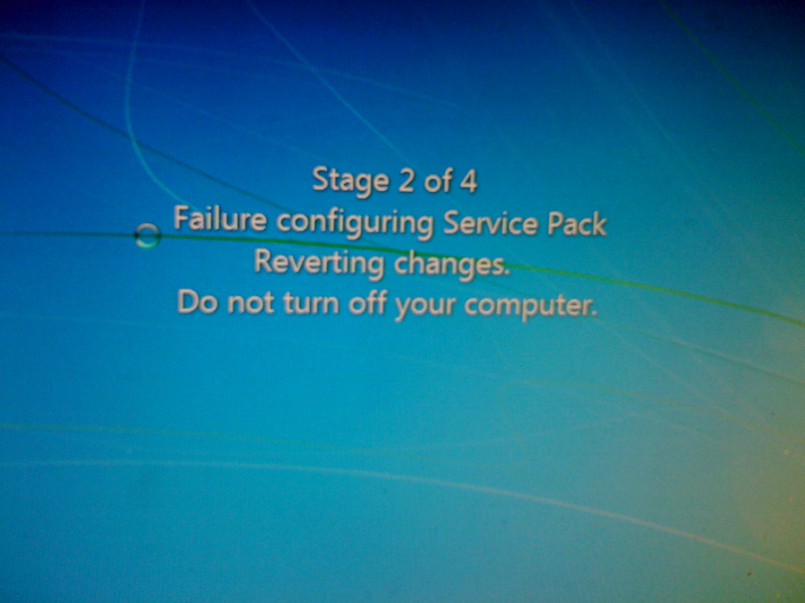

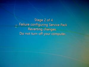

Colamann Skrevet 8. oktober 2012 Forfatter Skrevet 8. oktober 2012 Hallo. Jeg lasted ned og kjørte de programmene. Her er loggene: HitmanPro1.txt ComboFix 2.txt Tror jeg har enda et problem. Når jeg prøver å kjøre windows update, så kommer dette:
Dr.Geek Skrevet 8. oktober 2012 Skrevet 8. oktober 2012 (endret) Du posta et log fra combofix. Det jeg ville var at du kjørte TDSS Killer: http://support.kaspe.../?qid=208283363 Malware gjør system endringer og deaktiverer mange sikkerhetsfunksjoner i systemet - deriblant Windows Update. Min anbefaling er at du bruker System Restore og setter systemet tilbake til utleveringstilstand. Sjekk PC Håndboken din for System-Restore. Dette er den forteste og beste løsningen for å bli kvitt Malware problemer og ha en sikker og trygg PC igjen. Dine filer må du lagre på USB Medier før du bruker system Restore. Endret 8. oktober 2012 av TheGenius 1
