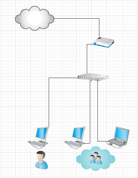

Får liksom ikke helt til å se for meg nettverket ditt. Er alle maskinene dine koblet direkte til ruter?
Hvis du vurderer å bruke en egen svitsj, så foreslår jeg at du bruker den på følgende vis:post-87910-0-58768200-1349481556_thumb.png
