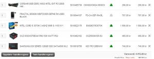

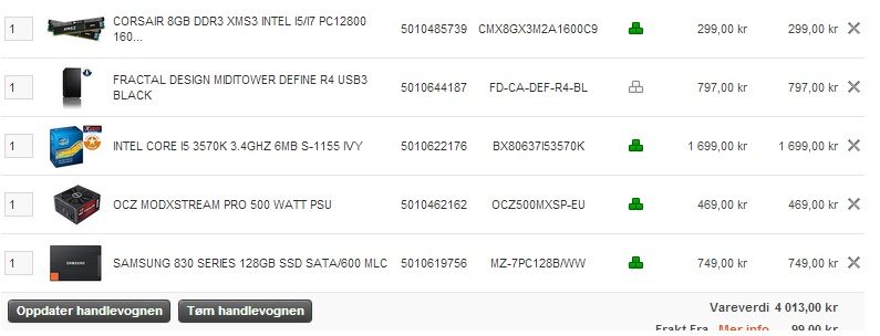

Hei,
Jeg laget en tråd litt tidligere der jeg var ute etter en stasjonær-linux pc veldig rimelig. Nå ønsker jeg å øke budsjettet så jeg får en maskin som yter endel bedre. Jeg kommer til å dualboote. Foreløpig har jeg kommet frem te listen som er vedlagt.
Hva synes dere og hva bør jeg velge av hovedkort?

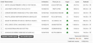

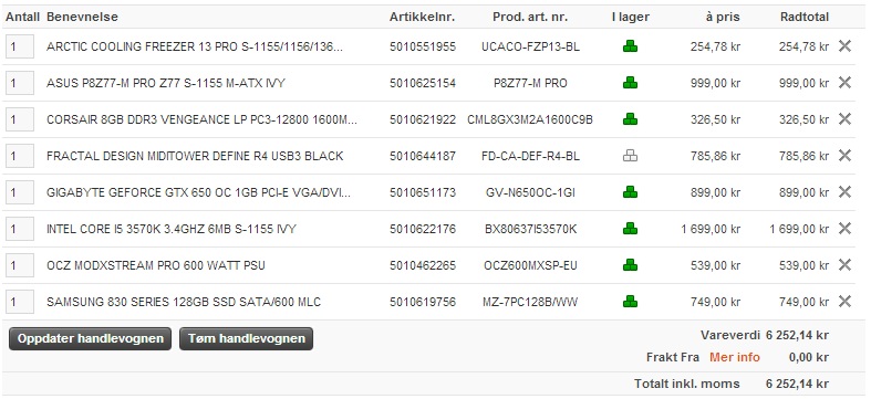

Hvor mye må jeg regne å bruke for et greit hovedkort. Når jeg la til skjermkortet ovenfor er det ca. 1000kr igjen å handle for.
Ok, har du noen anbefalinger til hovedkort? Hva bør velge om jeg skal ha best mulig ytelse i skjermkort, uten å eventuelt ta hensyn til om det er veldig linux vennlig?

Gainward GTX 570 GS kanskje litt stiv pris men vi vet ikke hvor mye og hvor godt brukt det er, men det er nok det lureste du burde vel ha mulighet å spille en del, problemet er nok selv har jeg Gainward ganske lik og dette er ikke snakk om det mest stillegående skjermkort, støyen er irriterende for å si det mildt så ville vurdert EKL Alpenföhn Peter kjøleribbe istedenfor om du er villig å prøve å bytte kjøler.

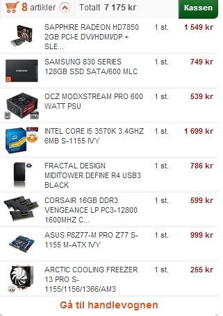

Edit: La til oppdatert oppsett. Fikk litt inspirasjon fra en annen anbefalingstråd.

Ok, nå bumpa jeg budsjettet til 7k. Er vel egentlig en Black Refinery (tråden til BadCat). Går bort ifra å bruke denne med linux med det første så blir i hovedsak å kjøre med windows.
Er dette noe av det beste jeg kan forvente for 7000 kroner? Eller burde jeg gjøre noen justeringer?
