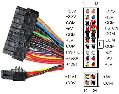

Olestokk Skrevet 29. september 2012 Skrevet 29. september 2012 Hei, det kan jo være at strømforsyninga ikke viker i det hele tatt. Og det kan jo testes. Her ser du alle kontaktene på 24 pin ledningen fra strømforsyninga: Du kan også se at jeg har ringet rundt to av kontaktene. Koble ut alle ledninger fra strømforsyninga til PCen og ta strømforsyninga ut av kabinettet. Ta så å pugg inn strømtilkoblingen fra veggen. Deretter finner du frem en binders og bøyer den om til en U form. Så tar du bindersen og putter den ene enden i en av kontaktene som er ringet rundt på bildet og den andre enden i den andre kontakta. Nå vet jeg ikke med din eksakte strømforsyning, men for enkelte starer vifta, eller så er det er lys bakpå som lyser, eventuelt finn noe annet som kan bevise at PSUen er skrudd på. Hvis den ikke skrur seg på kan du se om det er noe belegg utenpå bindersen som gjør at den ikke kan lede strøm. Hvis det ikke er noe tegn til at den skrur seg på kan du prøve å koble på en vifte å se om den starter.
Cowboystrekk Skrevet 29. september 2012 Forfatter Skrevet 29. september 2012 takk for et grundig og godt svar! Er det krise om jeg lar den stå i kabinettet mens jeg tester? Mye som må skrus løs pga lite plass (minitower).
Olestokk Skrevet 29. september 2012 Skrevet 29. september 2012 Neida, trenger ikke ta PSUen ut. Bare gjør det litt mer oversiktlig.
