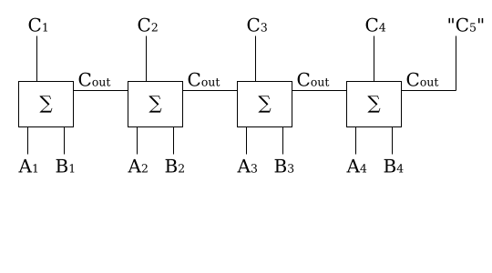

fersking Skrevet 26. september 2012 Skrevet 26. september 2012 hvordan tegner vi en 4-bit paralell adder? bruker vi da 4stk full-addere, hva gir signal inn på A, B og Cin, brytere? må vi da bruke 8 brytere for A og B og 4 for Cin???? tegner i multisim vis det har noe å si??
geir__hk Skrevet 26. september 2012 Skrevet 26. september 2012 Slik som dette, hvis jeg ikke husker feil:
fersking Skrevet 26. september 2012 Forfatter Skrevet 26. september 2012 mulig att det stemmer, det ligner vertfall på noen eksempler som eg har sett tidligere. Men når vi skal tenge dette i ett "kretsprogram" og vise kortid vi får høy og lav på utgangene, kva bruker vi da til å gi høyt signal inn på A1, B1, A2,B2 osv, blir det da tegnet brytere på hver inngang?? utgangene tenkte eg å bruke en probe som lyser det kommer høyt signal. Og hva gjør vi vis vi skal addere 101+001 inn i kresten f.eks?? Eller rettere sagt, kva betyr 101+001???

geir__hk Skrevet 27. september 2012 Skrevet 27. september 2012 Veldig bra lærevideo det der rost17, du har fått svaret ditt på hvordan du kobler opp 4 enkelte addere til en stk 4-bit adder. Multisim har jeg desverre ingen erfaring med, men du har vel fått med deg prinsippet?
fersking Skrevet 27. september 2012 Forfatter Skrevet 27. september 2012 var en bra video det der, der kom det vertfall frem hvordan eg skal designe det i programmet i forhold til hvordan vi viser signalet inn, altså ved hjelp av brytere!! Men denne telle måten skjønte eg ikke, 101=5?? hvorfor?? og vil 101 si att eg har høyt,lavt høyt signal eller er eg helt på jorde no??
