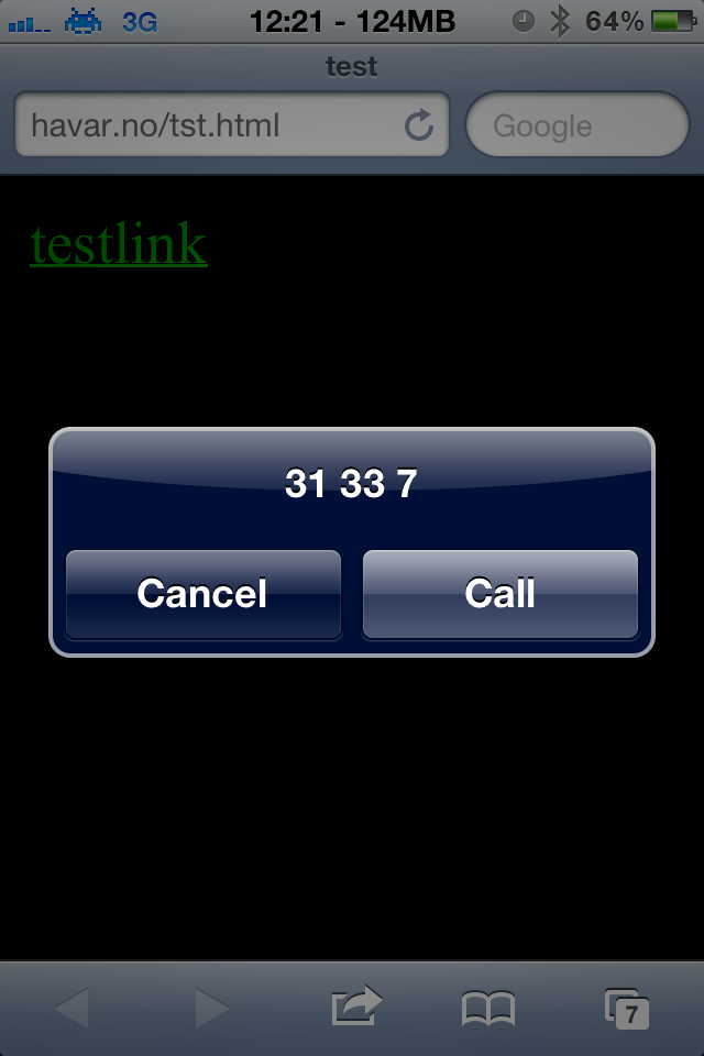

havarhen Skrevet 26. september 2012 Skrevet 26. september 2012 Merkelig at det ikke er implementert et varsel slik som dette, før nummeret blir ringt opp?
Felon Musk Skrevet 26. september 2012 Skrevet 26. september 2012 Merkelig at det ikke er implementert et varsel slik som dette, før nummeret blir ringt opp? http://i.imgur.com/DDMBW.gif
EirikLF Skrevet 26. september 2012 Skrevet 26. september 2012 (endret) Merkelig at det ikke er implementert et varsel slik som dette, før nummeret blir ringt opp? Det er nettopp dette som skjer i android 4.1 og med oppdaterte GS III telefoner. For at dette skal virke, må følgende være tilfelle: * Nettleseren må sende beskjed til telefonappen om at den skal ringe et nummer når du trykker på linken. De fleste android nettleserne gjør dette virker det som. (Virker som om opera mobile er et unntak) * Telefonappen må ringe dette nummeret uten å spørre brukeren først. Det ser ut til at googles telefonapp gjør dette i mange android versjoner(men ikke i 4.1). De fleste android produsenter bytter ut telefonappen tror jeg, men det ser ut til at mange av disse gjør det samme. * Det må finnes en kode du kan taste inn i telefonappen som vil føre til at telefonen gjør en factory reset. Dette er ikke noe som er del av AOSP android tror jeg, og er for eksempel ikke tilfelle for telefoner med cyanogenmod virker det som. Samtidig virker det som at det er ganske vanlig blant telefonprodusentene å implementere dette, både HTC og samsung telefoner har slike koder. Alt i alt virker det desverre som om det er ganske mange telefoner som er sårbare, og det er liten tvil om at det er alvorlig. Men jeg har vanskelig for å se at dette skal kunne brukes til noe serlig annet enn å resette telefoner, så jeg tror ikke man vil få noe serlig ut av å bruke slike linker. Men hvis folk vil gardere seg så virker det som om opera mobile forhindrer slikt. Edit: Det er nå en app i play store kalt telstop som gir deg en slags advarsel før telefonen resettes, men det annbefales å lese beskrivelsen av den før du tar den i bruk. Endret 26. september 2012 av EirikLF
