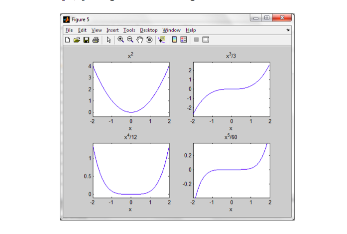

Er på den siste oppgaven i en oblig i matlab, skal først inn om 17 dager, men digg å bli ferdig med den nå
Uansett, oppgaven var forholdsvis enkel, du skulle:
"Bruk funksjoner fra ”symbolic toolbox” til å finne integralet, dobbeltintegralet og trippel- integralet av uttrykket y = x2.
Lag fire subplott i figur 5, der y vises i første plott, integralet til y i andre plott, dobbeltintegralet i tredje plott, og trippelintegralet i fjerde plott. For alle plottene skal x være innenfor intervallet [-2,2]. Se figuren under. Din figur skal bli lik denne."
x=-2:.1:2;
y=x.^2;
x=sym('x');
int(x.^2)
x=sym('x');
int(x^3/3)
x=sym('x');
int(x^4/12)
figure(5)

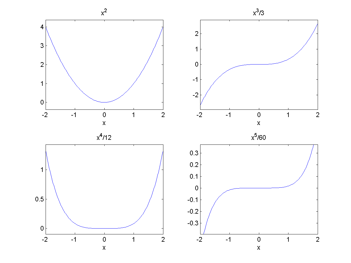

Hvordan plotter jeg de inn i samme figur?
Har lekt meg med subplot men blir bare surr, den skal altså ligge mellom -2,2
Legger med filen hvordan det skal se ut
Du bruker subplot funksjonen, ved å sette subplot(antall,hvor mange vinduer,hvilken plot det er) så dersom du skulle plotte den første funksjonen så skriver du subplot(4,1,1); og så plot(x,y).. Så hvis du skal ta den neste så er det subplot(4,1,2) så plot(); funksjonen igjen.. og sånn fortsetter du fram til du har 4 plots i ett vindu... Kanskje litt kronglete forklart men det står en god del om det her.

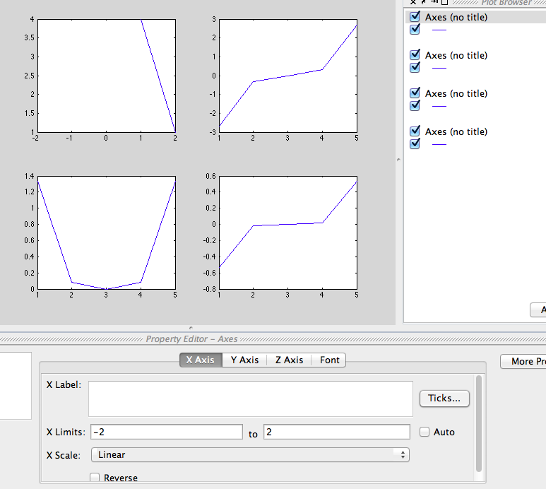

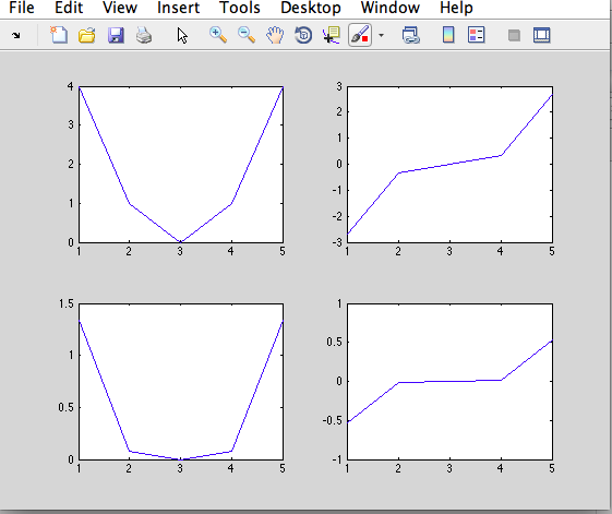

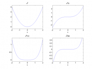

Men uansett ,med de de riktige plottene fra integralene, så blir fortsatt grafene helt feil. i forhold til hvordan de skal se ut.
Av en merkelig grunn tar han ikke med fra -2 til 2 på xaksen. Setter jeg det inn manuelt så blir bare grafen enda værre :)
På det andre screenshotet ser det når jeg setter -2 til 2 på xaksen, men da syntes jo nesten ikke noe av grafen, vet ikke om han tar for lite punkter eller what.
Det første bildet er jo lik fasiten som jeg postet i første inlegg. Men den er mer hakkete og tar ikke med -2 på x-aksen
Endret av henrikrox
Åja sorry :p, men grafene ser riktige ut, det som er feil er at du ikke har nok "punkter" til å vise bue og pen graf. Det du kan gjøre er å endre x=(-2:(hva som står her):2) til et lite tall, som feks 0.001, prøv deg fram til du får riktig resultat.
Angåande subplot, om det ikkje var heilt klart:
Tenk på subplot-funksjonen som at den deler opp figur-vindauget i eit gitt antal rader og kolonner (som ein tabell) og, angir kva celle® i tabellen som er aktiv. subplot(3,2,1) deler opp i tre rader og to kolonner, og gjer den fyrste cella (øvst til venstre) aktiv. subplot(3,2,2) vil gjere cella øvst til høgre aktiv, sidan teljaren går fyrst bortover so nedover (motsatt av vanleg indeksering i matriser).
Angåande resten:
Du treng berre definere x som symbolsk variabel ein gong, og det er ikkje nødvendig å definere verdiane for x (x = -2:.1:2). Vidare kan du lagre resultatet av integrasjonen i ein variabel, og integrere denne igjen, då treng du ikkje lese funksjonane av kommandolinja (om det var det du hadde gjort). Til sist kan du plotte symbolske funksjonar med ezplot(f,[min max]).
syms x
y = x^2;
y2 = int(y);
y3 = int(y2);
y4 = int(y3);
figure;
subplot(2,2,1)
ezplot(y,[-2 2])
subplot(2,2,2)
ezplot(y2,[-2 2])
subplot(2,2,3)
ezplot(y3,[-2 2])
subplot(2,2,4)
ezplot(y4,[-2 2])

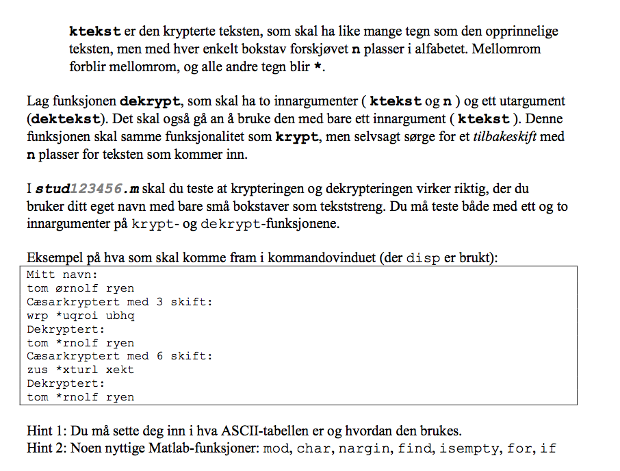

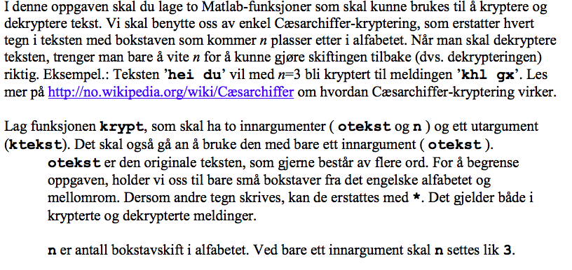

Holder nå på frivllig oppgave sett, og har et spørsmål om en oppgave jeg sliter litt med. Da vi ikke har brukt function mye,
sliter meg å skrive en function som får ting til å fungere med kryptering/dekryptering
Her er forøvrig det jeg har kommet frem til, men får ikke kryptert hele navnet mitt, har heller ikke laget det som egen dekrypt/krypt funksjon

hei! sitter med samme oppgave nå, bortsett fra at det skal være et eller flere ord som skal krypteres, samtidig som mellomrom skal vises som stjerne, samt bokstavene æ,ø,å også.
Noen forslag til hvordan jeg kan gå fram der? ut i fra ditt tidligere forslag Torbjørn.
