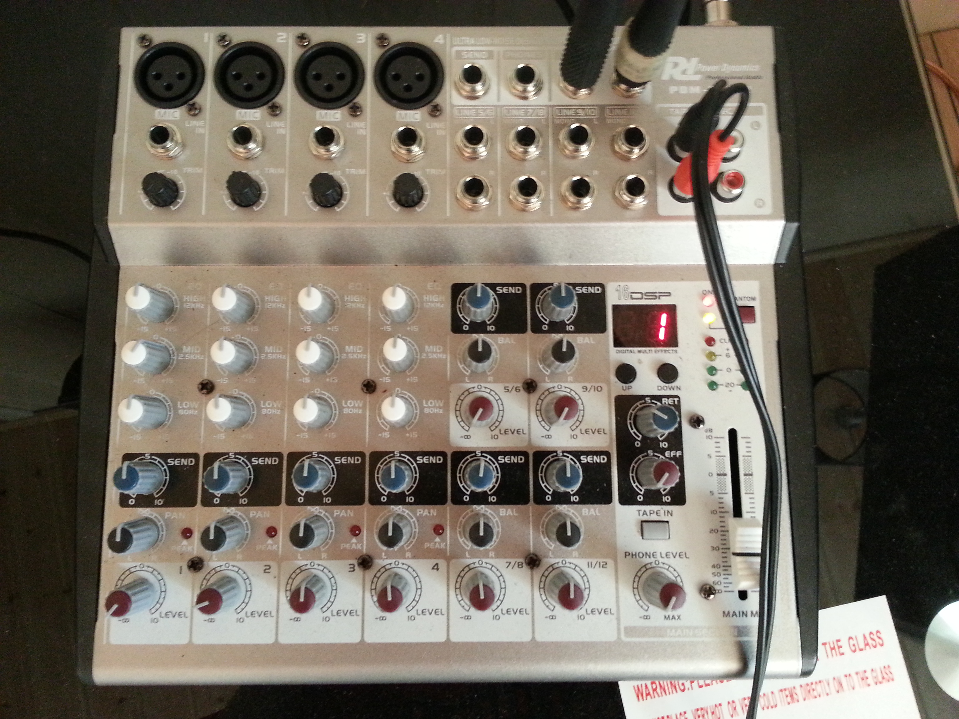

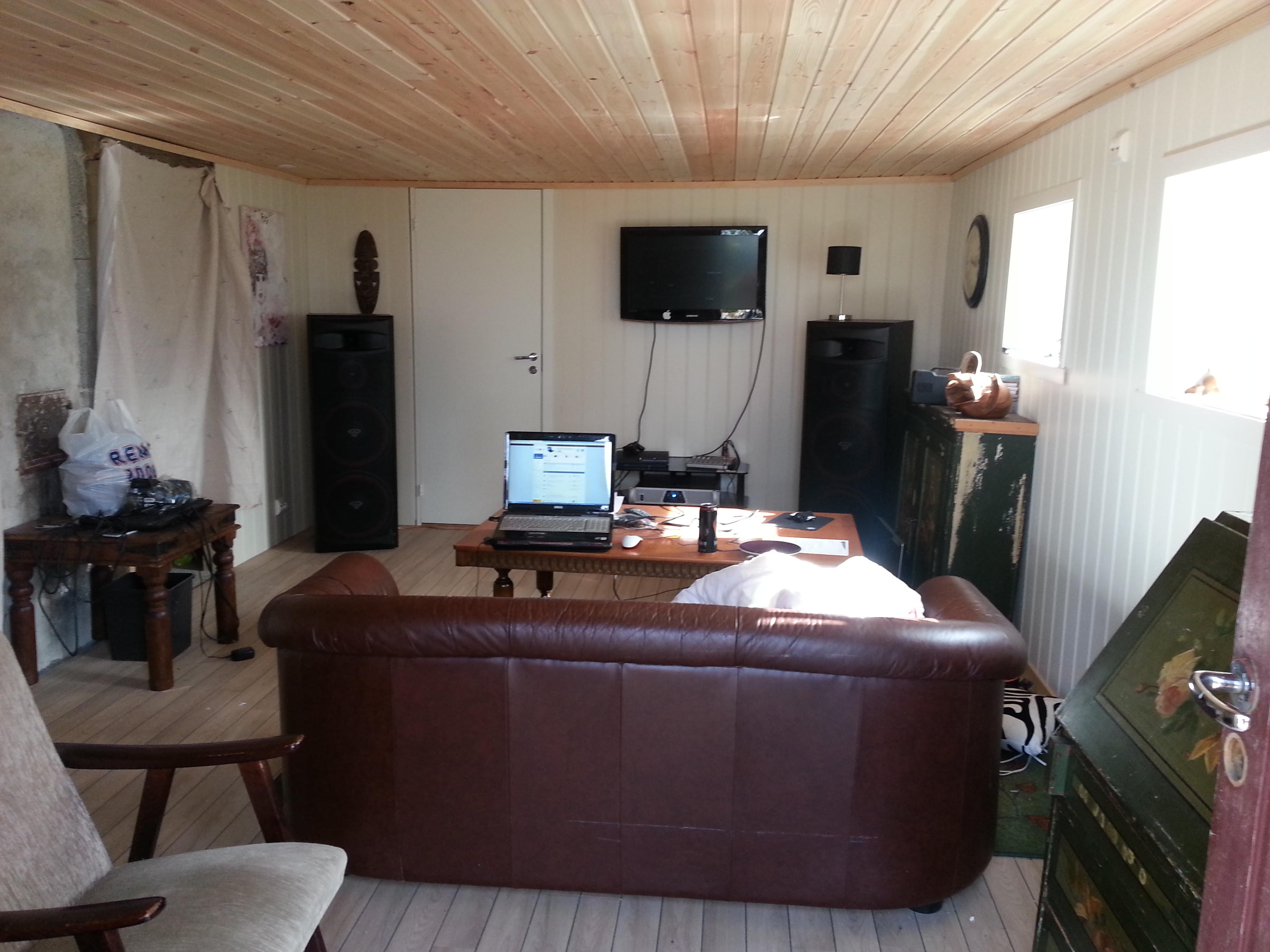

Hei! har fått meg 1 par Cerwin Vega XLS-215 høytalere som jeg driver med 2 Alto Mac 2.4 effekt trinn og et RL Power Dynamics PDM-L1202 mixebord, kan spille nok så høyt men føler ikke det blir noe serlig bass før jeg spiller ganske høyt, så lurte på hva dette kommer av?

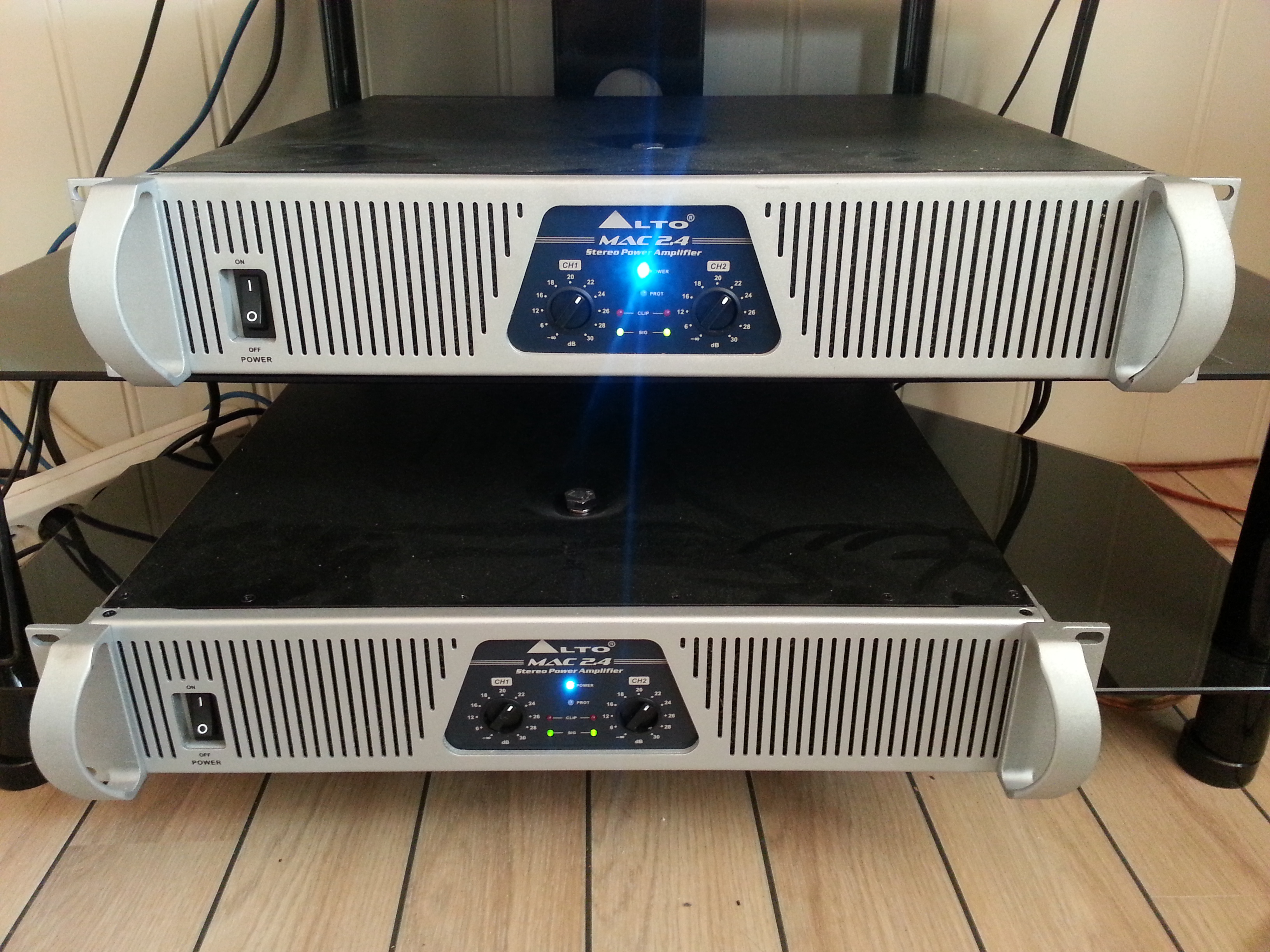

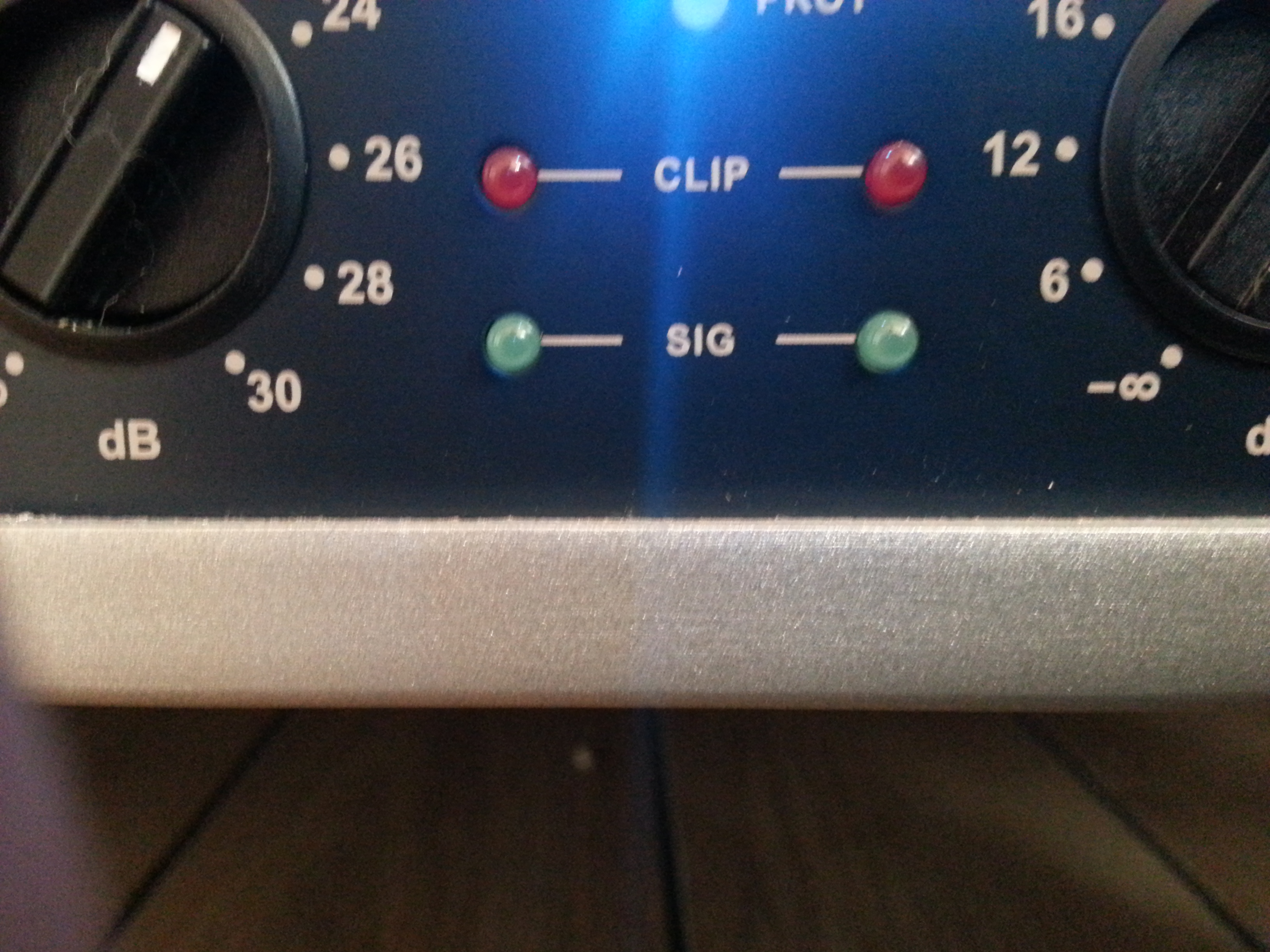

Ser at på effekt trinnene står det 2 lys, et som sier "signal" og et som sier "clip"
Signal står og blinker (grønnt) konstant når jeg hører på musikk men lyser ikke vist musikken står på pause.
Får også problemer med at når jeg spiller høyt nok så clipper forsterkeren, hvorfor gjør den det?
Hadde disse høytalerne i et mindre rom før, og følte det var MYE mer bass da.

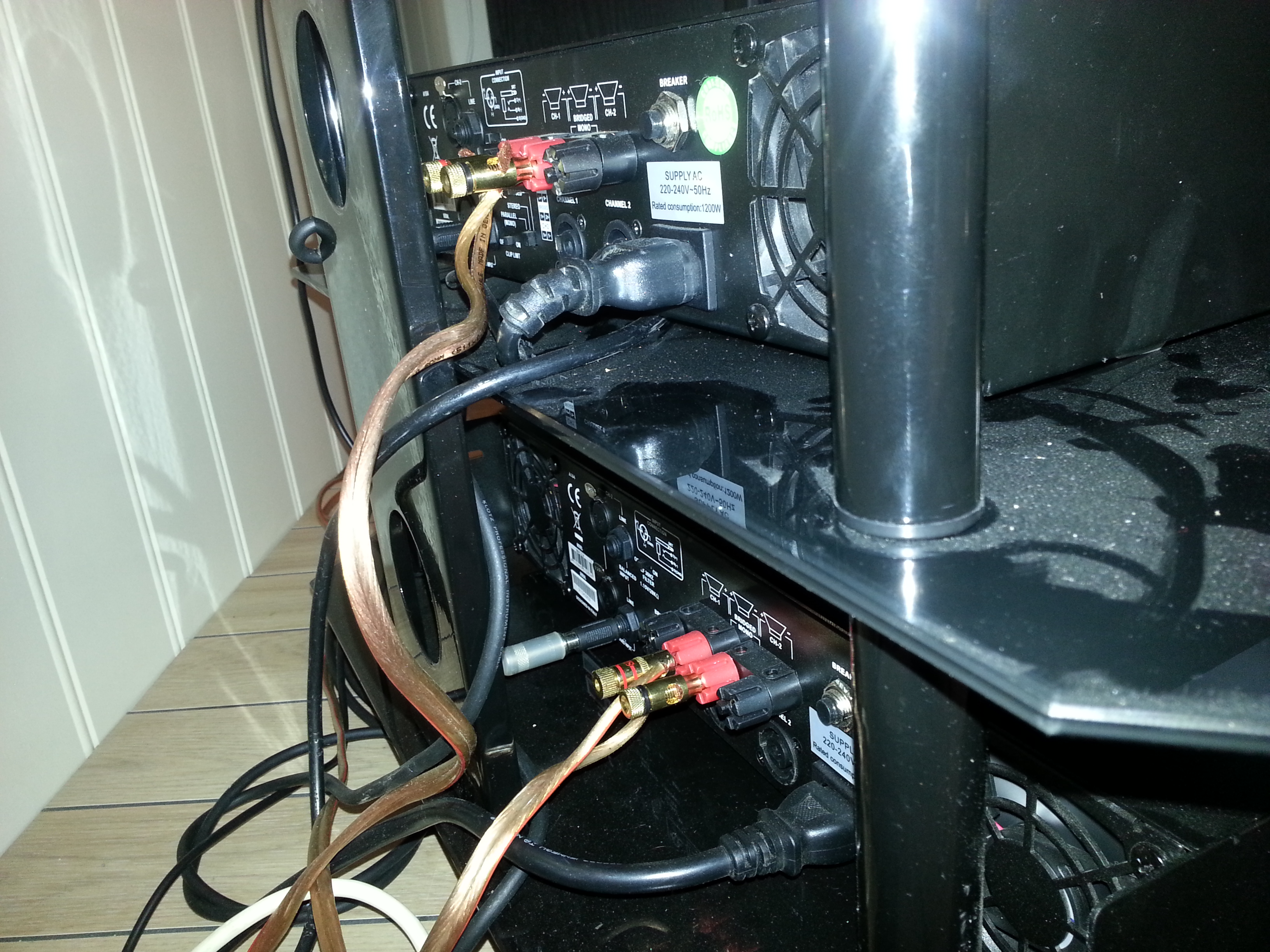

Legger ved noen bilder av hvordan det er koblet opp, har skjekket at + og - står rett.
Har foresten også bestilt overgang fra Mini Jack til Jack på mixebordet.

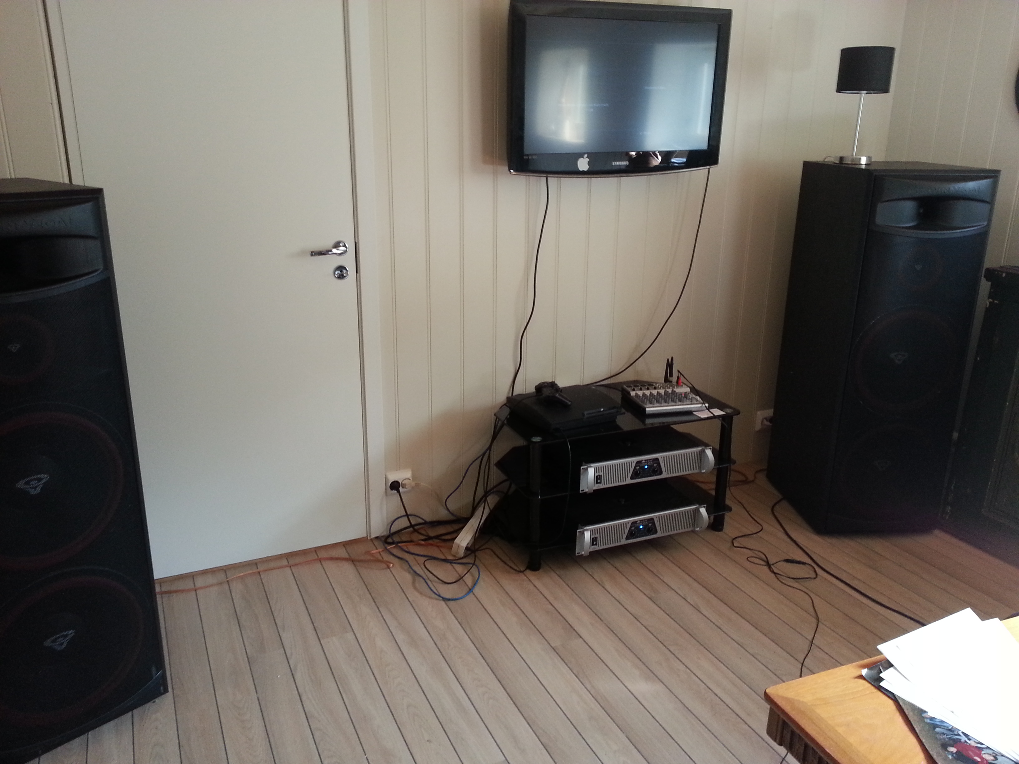

Høytalerne står i en kjeller, så veggen med vinduene og døra der jeg står og tar bilde er murvegger.

En måte og få bedre bass på er å flytte høyttalerne slik at ca. står 20 - 30 cm ut fra veggen, ellers så kan det være en fordel og ihvertfall kjøpe deg en forforsterker og helst noen andre effektforsterkere da Alto Mac er billig og dårlig ;)
Når du clipper forsterkeren så bør du skru ned slik at de ikke clipper, clipping kommer av at forsterkerne ikke har mere power og gi og da gir di ut et forstyrret signal til høyttalerne og forsterkeren clipper.
Clipping på forsterker kan være både skadelig for forsterker og høyttalere så vær forsiktig ;)
