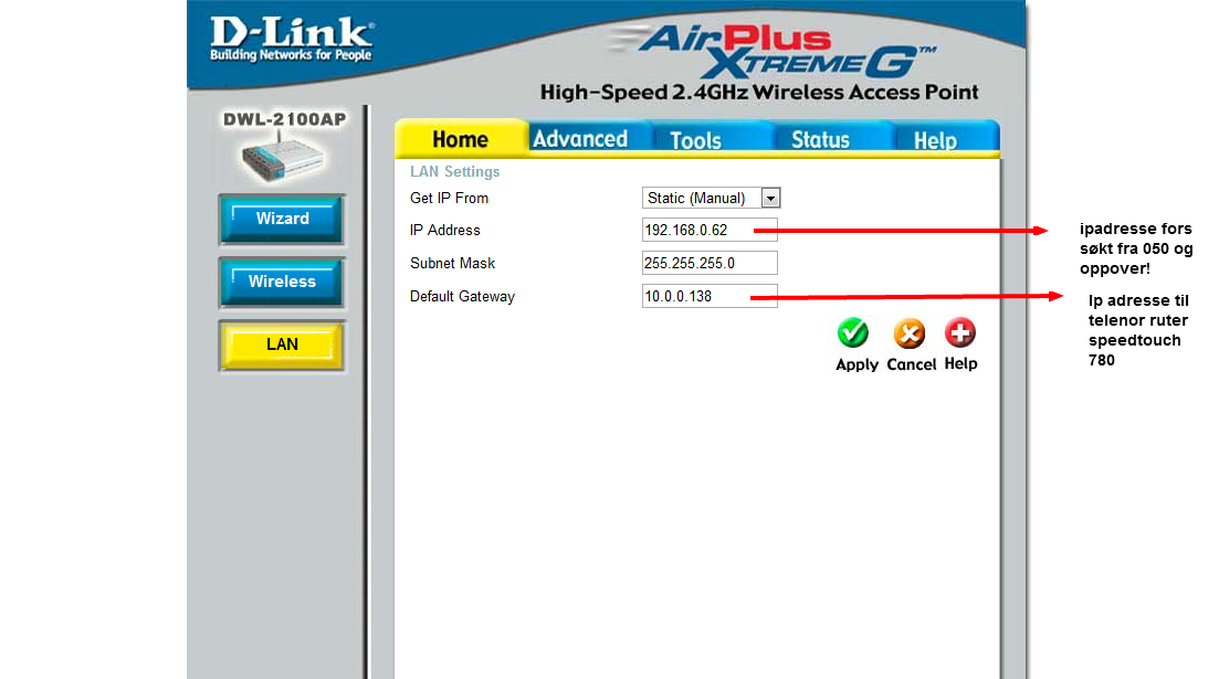

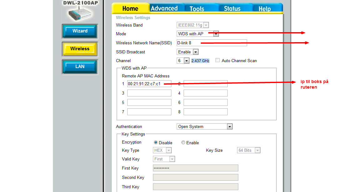

billywillie Skrevet 28. august 2012 Skrevet 28. august 2012 Har instalert 2 slike bokser for 4 år siden og de har fungert bra. Men nå har jeg kjøpt 2 nye bokser for å utvide nettverket på 2 nye plasser. Problemet er at jeg ikke får de til å fungere. Har også vært inne på de gamle boksene for å se hvordan de var satt opp og prøvde å sette opp de nye på samme måte som de gamle men uten resultat!. Og etter dette så skjedde det rare ting! Den første boksen som jeg tidligere bare hadde kalt dlink er nå borte! Finner den ikke på nettverket! Den andre boksen som jeg kalte dlink1 har nå plutselig byttet navn til dlink2 (som er det samme navnet som jeg kalte boks nr 3) og denne fungerer men er samme ip nummerret som boks1 ! Jeg trodde også det måtte være forskjellige ip på hver boks. Legger ved noen bilder som forklarer hvordan jeg har satt opp dette, og det merkelige er at de gamle boksene som er satt opp har default gateway som er:10.0.0.138, men jeg gikk inn på Dreamboxen min og den bruker default gateway:192.168.10.1. (prøvde den også men uten resultat) Som sagt den ene gamle boksen får jeg kontakt med og på internett, mens de nye får jeg ingen internett forbindelse på. Vil også si at jeg har veldig lite greie på nettverk så hvis det er noen som har litt peiling og kan hjelpe meg med dette hadde det vært fint.
Konto brukes ikke Skrevet 28. august 2012 Skrevet 28. august 2012 (endret) De gamle boksene har telenor modem som gateway - dreambox har router(box) som gateway. Slik jeg forstår det så må/bør du sette 1 av boksene (som du kaller de) som router og de 3 andre som AP. (ser du har åpent trådløst nett - ikke lurt, for laster noen ned barneporno fra ditt nett, så kommer politiet på din dør) Ops, ser det er AP boks det der ja Endret 28. august 2012 av kandasa 1
billywillie Skrevet 28. august 2012 Forfatter Skrevet 28. august 2012 De gamle boksene har telenor modem som gateway - dreambox har router(box) som gateway. Slik jeg forstår det så må/bør du sette 1 av boksene (som du kaller de) som router og de 3 andre som AP. (ser du har åpent trådløst nett - ikke lurt, for laster noen ned barneporno fra ditt nett, så kommer politiet på din dør) Ops, ser det er AP boks det der ja Altså den første boxen er koblet til telenorruteren med kabel ja. Har tenkt å sette passord på dette når jeg får det til å virke. Ellers er det lite trolig at noen andre kan bruke dette siden vi bor litt langt fra folk
Konto brukes ikke Skrevet 28. august 2012 Skrevet 28. august 2012 Mulig jeg tar feil, da jeg ikke har satt opp med 4 før. Men logisk i hodet mitt er at den settes som AP repeater og de 3 andre som AP klient.
