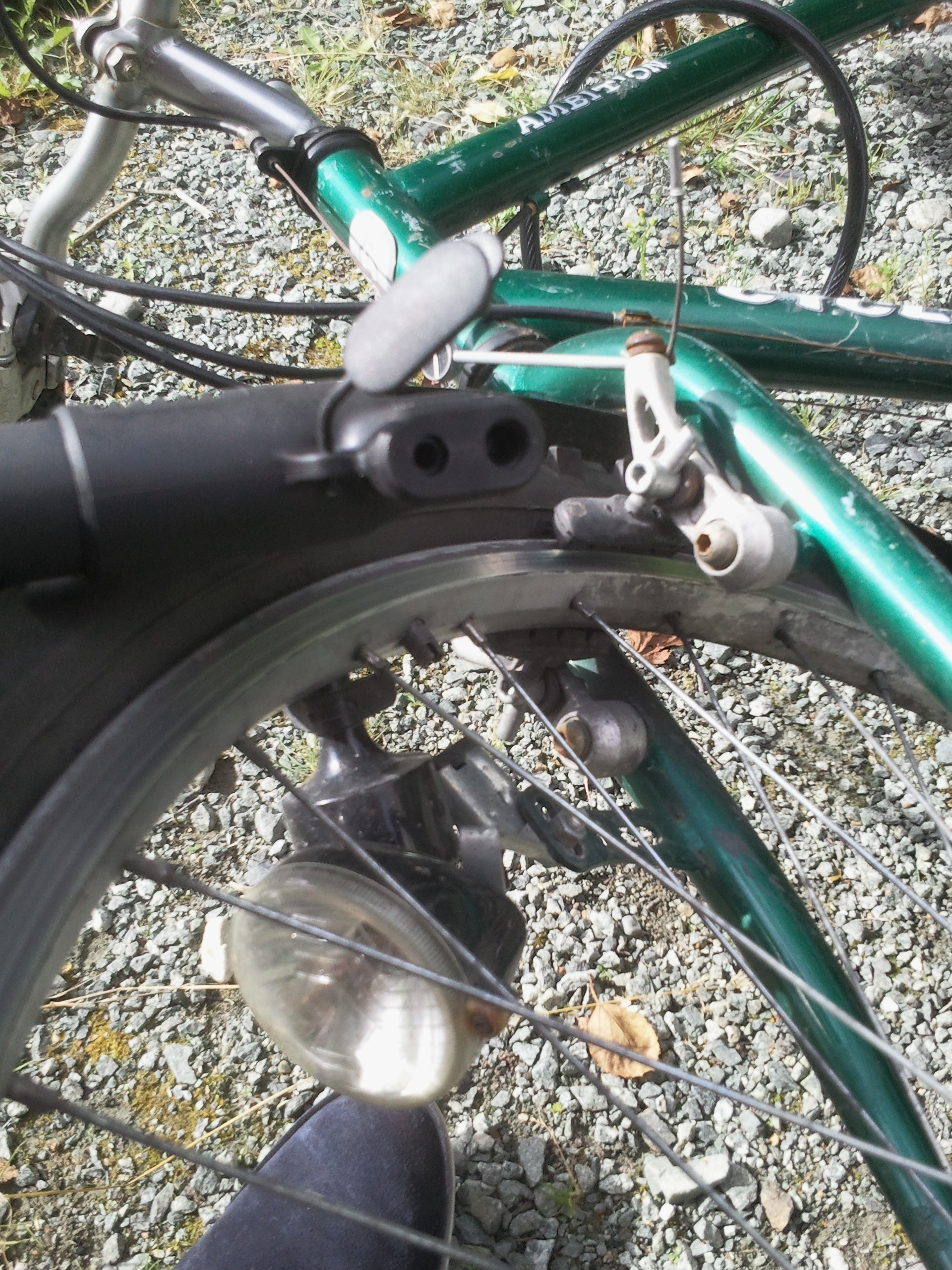

Triple_DES Skrevet 24. august 2012 Skrevet 24. august 2012 (endret) Hvordan skal jeg pumpe opp hjulet på denne sykkelen? ja jeg har ventil som ikke er tatt med i bilde. jeg pumpet opp sykkelen men med engang jeg tar bort pumpen så går lufta ut så mye at dekket ikke er bra nok for meg. EDIT: det er en DUNLOP valve type. Endret 24. august 2012 av Triple_DES

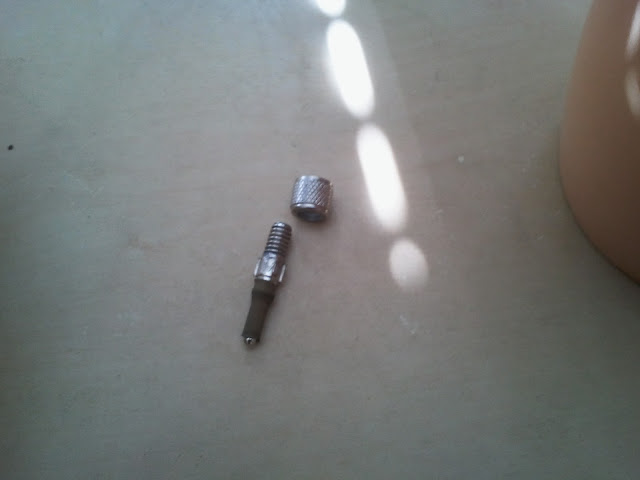

Cerwell Skrevet 24. august 2012 Skrevet 24. august 2012 Virker som om ventilen er defekt/har hengt seg. Siden du allerede har skrudd den ut kan du jo prøve om du får blåst begge veier. Om du gjør det så er den defekt. Prøv å smøre / bevege ventilen til den tetter eller kjøp ny.
Triple_DES Skrevet 24. august 2012 Forfatter Skrevet 24. august 2012 Da fikk jeg pumpet den opp. Løsningen er som følger. Sett på på ventilen (den med grønn gummi på) og korken. (begge de på det første bilde) Deretter ta med sykkelen til nærmeste bensinstasjon, der får du en adapter fra bilventil til sykkelventil. Bruk den til å pumpe med korken løsnet litte grann.
Cerwell Skrevet 24. august 2012 Skrevet 24. august 2012 Hvis det kun er korken som holder trykket inne, så er vel ikke det helt riktig...
Triple_DES Skrevet 24. august 2012 Forfatter Skrevet 24. august 2012 Hvis det kun er korken som holder trykket inne, så er vel ikke det helt riktig... når korken løsnes vil ventilen presses opp av eksisterende trykk i dekket. Når korken skrus på plass vil ventilen presses tilbake av korken slik at lufta ikke går ut. Det er egentlig ventilen (den grønne) som holder trykket inne.
