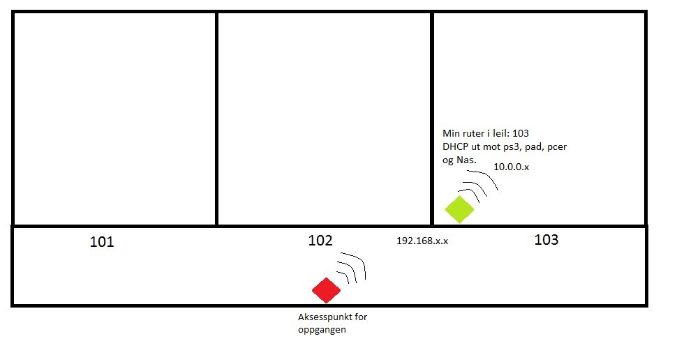

Jeg har nettopp flyttet inn i ny leilighet. I boligkomplekset er det installert trådløst nett i alle oppganger som forøvrig fungerer meget bra.
Jeg ønsker likevel å kunne begrense hvem og hva som har tilgang til mine data i nettverket og vil installere min egen ruter for privat kablet og trådløst nettverk med tilgang til internett.

Ikke fysisk tilgang til AP i oppgang, dermed må overføring mellom AP og min ruter foregå trådløst.
Spørsmål til forumet:
1. Er det mulig for en relativt ny ruter å kunne ta inn "internett" trådløst (fra AP i oppgang) istedet for WAN-port for deretter å spre dette i det private nettverket både kablet og trådløst?

Jeg tenker en bro mellom trådløs og kabel, og så en router. En del routere for hjemmemarkedet støtter dette, men jeg tror du da vil trenge to stykker. En som bro, og en som router. Men du kan jo bruke en PC til dette, gitt at den har et trådløst nettverkskort og et vanlig for kabel. Det finnes også egne produkter til det som fungerer kun som bro fra trådløs til kabel.
Takker for svar Horrorbyte!
Det var det jeg fryktet også. To ruterer i leiligheten, den ene som bro fra AP i oppgangen, deretter kablet fra ruter 1 til ruter 2 sin WAN-port. Jaja, blir litt ekstra, men får se om det ikke blir en løsning.
Takker!
Mvh
Ole Kristian
Regner med at du også kan bruke et AP, om det har mulighet for "Client mode" eller hva det heter.. altså at det tar imot WLAN signaler, for så å sende dem ut på LAN porten, hvor du da kan koble til din router :)
