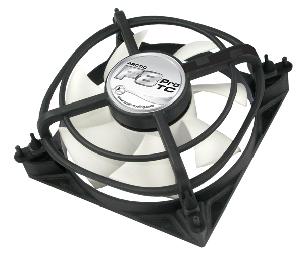

Dette kabinettet har plass til 4 x 80mm vifter på høyresiden, og jeg har bestilt noen Arctic F8 Pro TC vifter (4 stk), men kom i ettertid på at dette jo er eksosvifter. Mitt spørsmål er dermed om det er den beste løsningen? Kabinettet har også perforeringer både på andre siden samt over CPUen og ved de ubrukte PCI-slottene. Dermed ser jeg jo for meg at disse viftene vil trekke luft gjennom hele kabinettet? Eller?
Det største problemet nå som jeg kun har CPU-vifte er at det passivkjølte grafikkortet blir fryktelig varmt når det belastes. Vil dette bli bedre med fire eksosvifter?

Med mindre du MÅ ta på kabinettet ditt så ser jeg ikke så mange problemer med at det blir varmt. Hey, se på det som ekstra passiv kjøling!
Hvis viftene allerede er bestilt så ville jeg selv bare ha prøvd og sett hva som skjedde. Om du ikke blir fornøyd så er det bare å prøve andre vifter eller teknikker.
Takker for svar :)
Viftene er kommet, men de jeg fikk var vanlige, og kan settes begge veier. Hvordan vil det da være best å sette dem?
