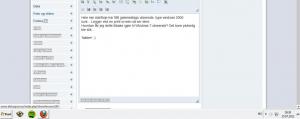

kotox Skrevet 25. juli 2012 Skrevet 25. juli 2012 Hele min startlinje har fått gammeldags utseende, type windows 2000 look....Legger ved en print screen så ser dere. Hvordan får jeg dette tilbake igjen til WIndows 7 utseende? Det bare plutselig ble slik.... Takker!
