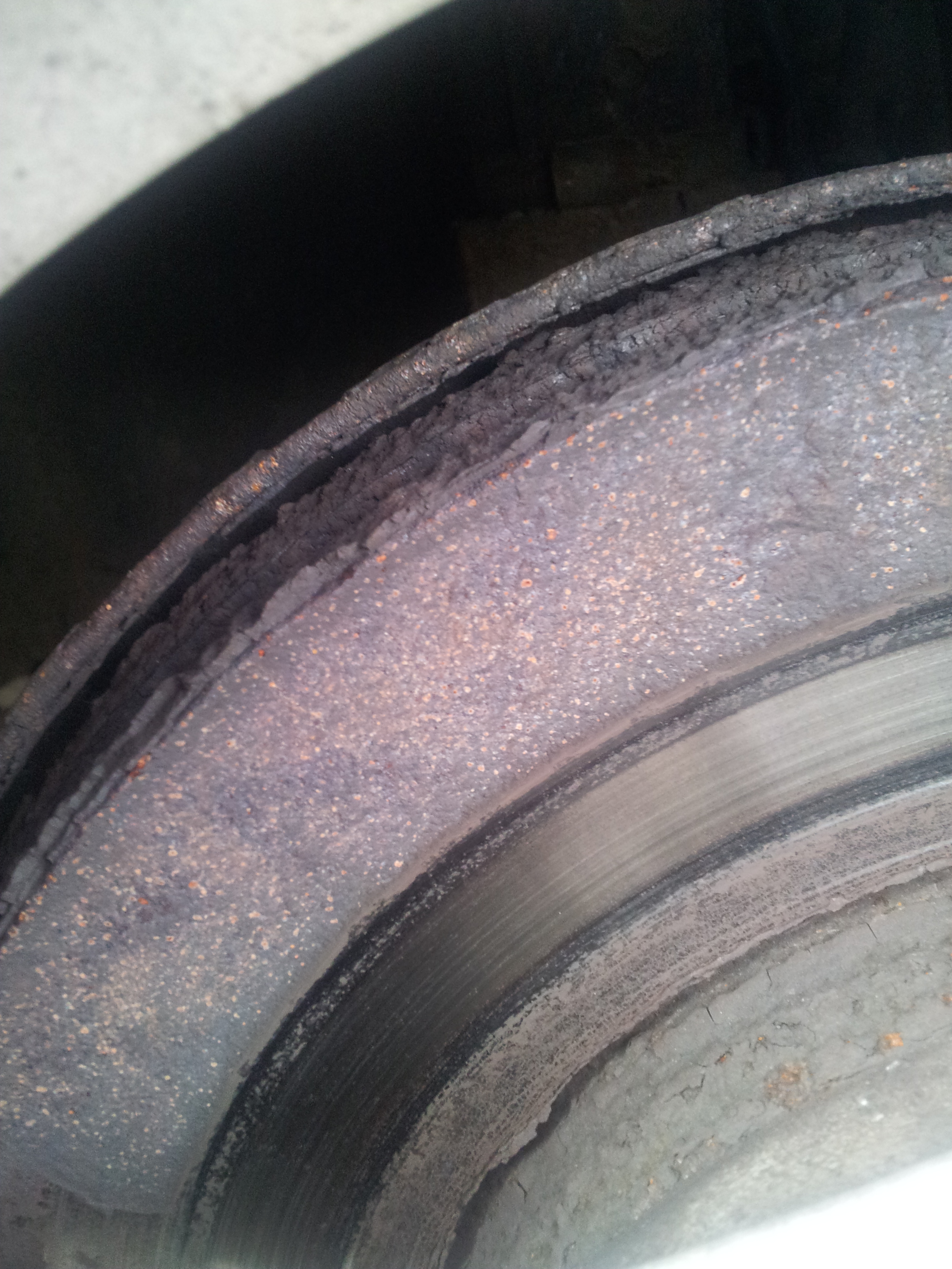

Rustne bremseskiver
Vil ikke anbefale det utifra bildet ditt, altfor mye rust, spesielt siden det ikke har forsvunnet etter litt kjøring. Nye bremseskiver\-klosser må på!
"Volvo944": Skivene er kun et symptom på at bremsene dine ikke virker!
Den egentlige feilen ligger et annet sted i bremsesystemet - vanigvis i caliper: Du må demontere caliperne, sjekke at stemplene er fritt bevegelige og at klossene kan gli fritt i evt styrespor.
Feilen kan også ligge i hovedbremsesylinder og slanger (men det er mindre sannsynlig).
Du trenger selvsagt også nye skiver, men feilen din ligger ikke her. Bytt klosser i samme slengen.
FOR DIN OG VÅR DEL: IKKE KJØR MED DENNE BILEN!
Lykke til!
