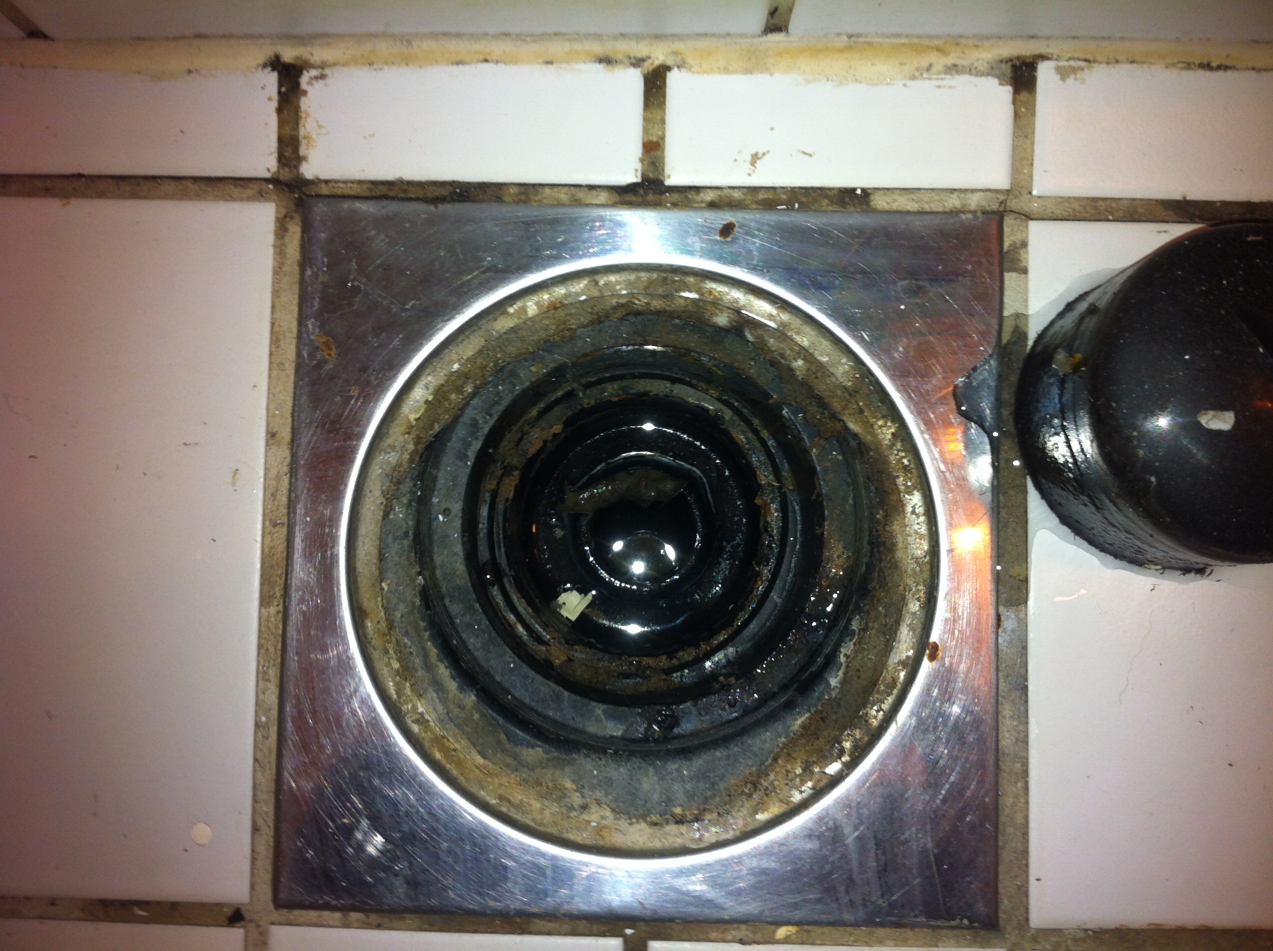

Heisann!

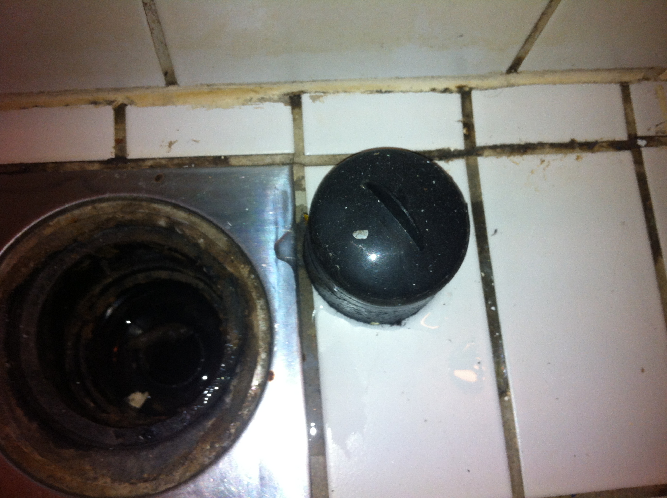

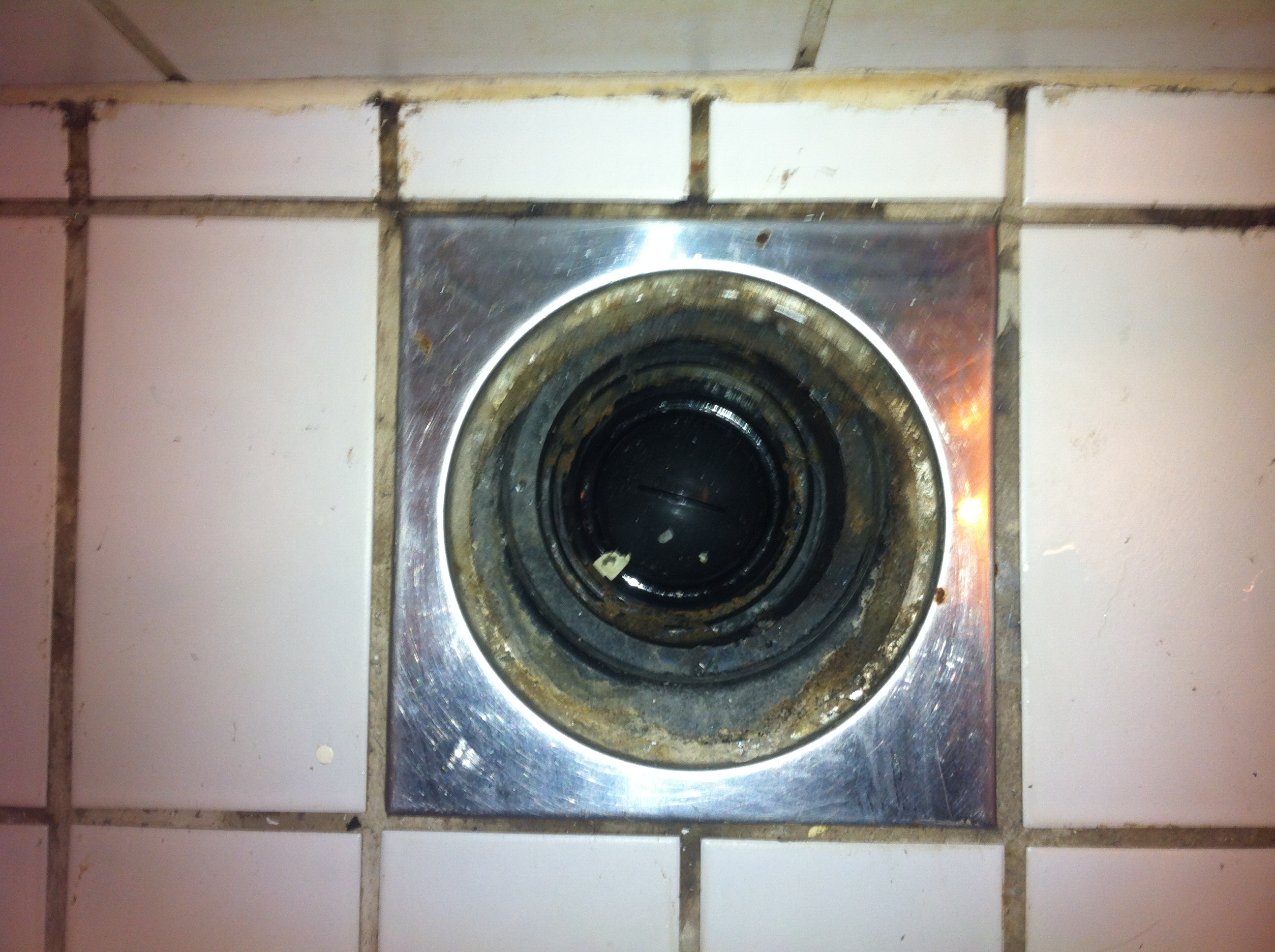

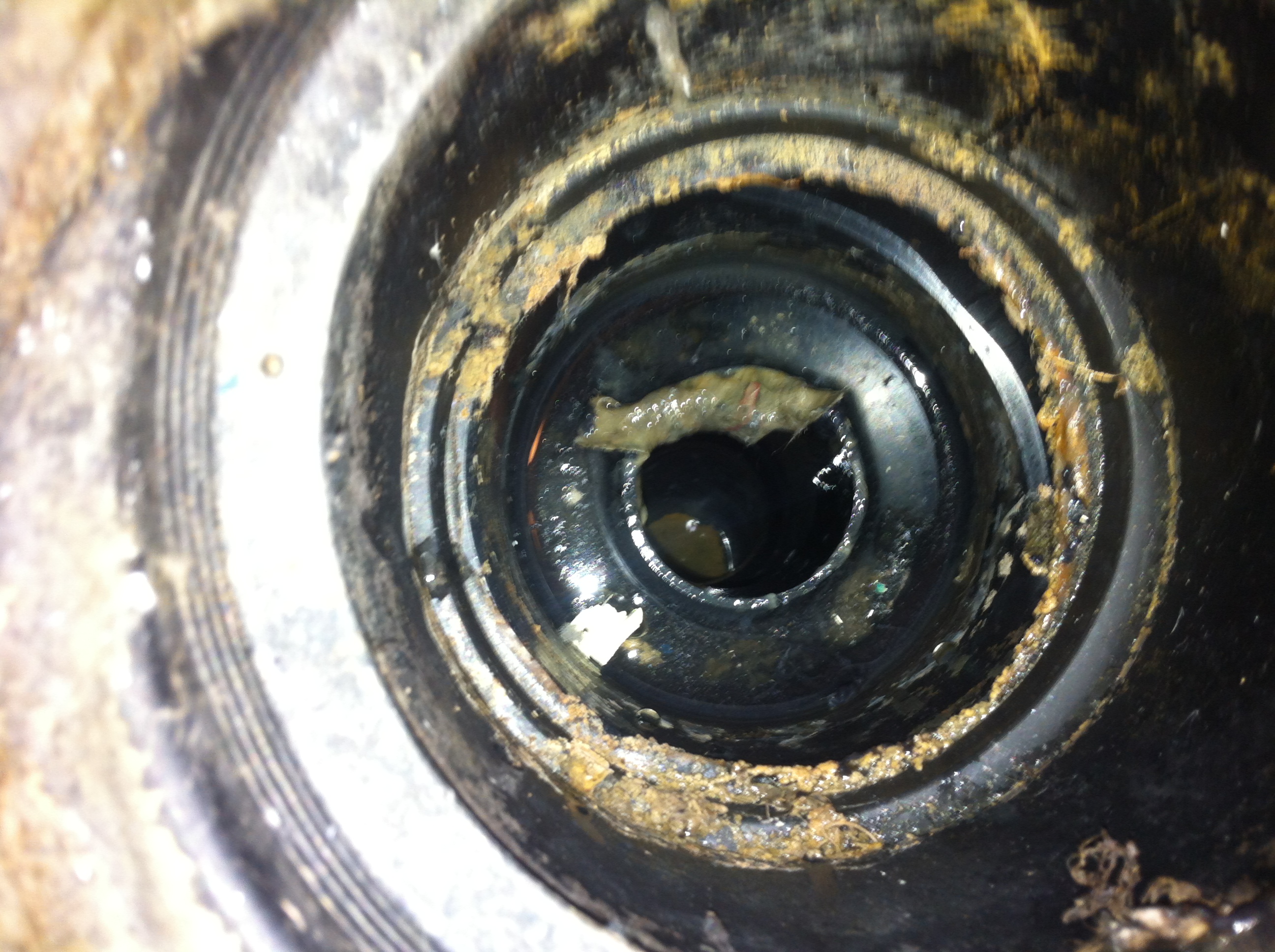

Jeg har hatt problemer med periodevis kloakklukt fra badet. Jeg antok at det kom fra sluket under dusjkabinettet, har derfor fjernet det gamle og kjøpt inn nytt. Når jeg nå ser sluket er det en slags gammel type vannlås der. Er det noen som har erfaring med denne type sluk/vannlås? Hvordan kan jeg fikse dette slik at kloakklukten ikke kommer tilbake?
IMG_0316.MOV
Har du oversikt over når lukta kjem? Varmekabelane på badet kan gjere at vannlåsen tørker ut raskare. Dette kombinert med at vannlåsen ikkje blir etterfylt kan gjere at lukta kjem.
Det er eit kjerringråd om å fylle vannlåsen med matolje. Oljen vil gjere samme nytta men vil ikkje fordampe like fort.
