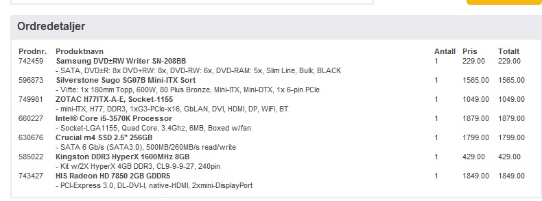

fflex Skrevet 13. juli 2012 Skrevet 13. juli 2012 (endret) Hei. Noe sånt bør funke fint. Sparker greit fra seg i spill i tillegg, gitt at du bruker en skjerm med oppløsning som ikke er høyere enn 1920x1200. SUM 8.907 fra komplett.no Endret 13. juli 2012 av fflex

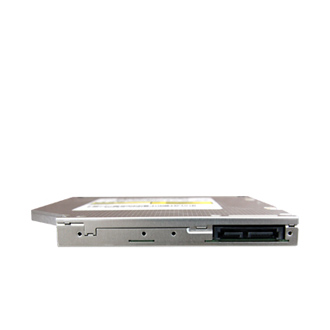

traskas waits for alice Skrevet 17. juli 2012 Skrevet 17. juli 2012 De nyere slimlinebrennerne har samme tilkobling som vanlige drev idag. Hvis du kjøpte det drevet som er oppgitt i handlelista til fflex så skal baksiden se ut som på bildet, med vanlig satatilkobling på strøm og data.
Fugee Skrevet 17. juli 2012 Forfatter Skrevet 17. juli 2012 Stemmer! Men den lille til venstre er det ingenting som passer i. Har alle de gamle versjonene, men ikke den. Og fikk ingenting med DVD-skriveren heller
Fugee Skrevet 17. juli 2012 Forfatter Skrevet 17. juli 2012 Hmm.. Det er vel denne her jeg må ha http://www.komplett.no/k/ki.aspx?sku=610247
fflex Skrevet 23. juli 2012 Skrevet 23. juli 2012 Hmm, rart det ikke var riktig plugg for SlimLine inkludert i strømforsyningen. Fått løst det med adapteren du linket til? Hvordan var kabinettet å bygge i?
Fugee Skrevet 31. mars 2013 Forfatter Skrevet 31. mars 2013 Hei! Beklager sent svar.. Ja, fikk omsider løst det etter mye om og men.. Måtte til slutt bestille den adapteren fra Komplett og etter det har det funket konge! Når det gjelder bygging i kabinettet, så synes jeg det var litt lite plass til å kunne ha det ryddig. Slet spesielt med prosessorvifta og dens ledning som flere ganger kom borti ved bevegelse. Alt i alt veldig fornøyd, men merker at noen av løsningene kunne ha vært bedre!
