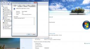

Kjøpte hovedkortet som er nevnt i tittelen for 1 måned siden. Har ikke hatt noen problem inntil jeg nylig oppdaget en feil med Intel 82579LM Gigabit Network Connection. Det står "Device cannot start (code 10). Har gogglet litt rundt dette og funnet ut at det er mange som sliter med det samme problemet på dette hovedkortet. Jeg har prøvd alle mulig "løsninger" som har blitt foreslått i diverse forum rundt omkring.
Spørsmålet mitt er om det er noen her på forumet som har opplevd det samme med det samme hovedkortet? Har dere løst det eller hva funket for dere? Eller er det bare å søke RMA på hovedkortet?
Legger ved et bilde som viser problemet.
