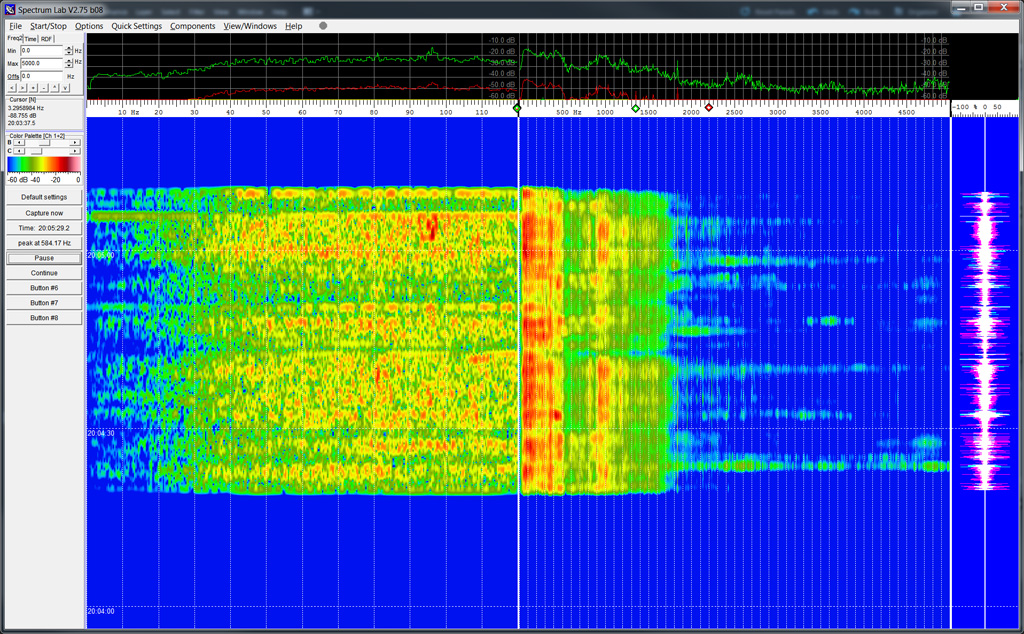

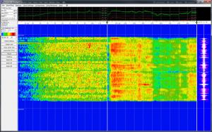

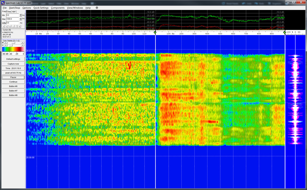

flageborg Skrevet 11. juli 2012 Skrevet 11. juli 2012 (endret) Da har jeg lagt ut en med nevnte støyproblem. Legger ved spectrum analyse av opptaket ditt. Det første har max 1000Hz i høyre vindu, og det andre har max 5000Hz i høyre vindu. Det høres ut som "støyen" du nevner er en kombinasjon av lyden fra autofokusen, generell vindstøy, fingrer som beveger seg på kamerahuset mens du filmer og at kameraet har en AutoGain(AutoNivå) kontroll aktiv på kameraets mikrofon. Endret 11. juli 2012 av flageborg
_sil_ Skrevet 11. juli 2012 Forfatter Skrevet 11. juli 2012 Da har jeg lagt ut en med nevnte støyproblem. Legger ved spectrum analyse av opptaket ditt. Det første har max 1000Hz i høyre vindu, og det andre har max 5000Hz i høyre vindu. Det høres ut som "støyen" du nevner er en kombinasjon av lyden fra autofokusen, generell vindstøy, fingrer som beveger seg på kamerahuset mens du filmer og at kameraet har en AutoGain(AutoNivå) kontroll aktiv på kameraets mikrofon. Okei, kan du forklare hva AutoNivå vil si? Og er det normalt at autofokusen skal høres så tydelig?
