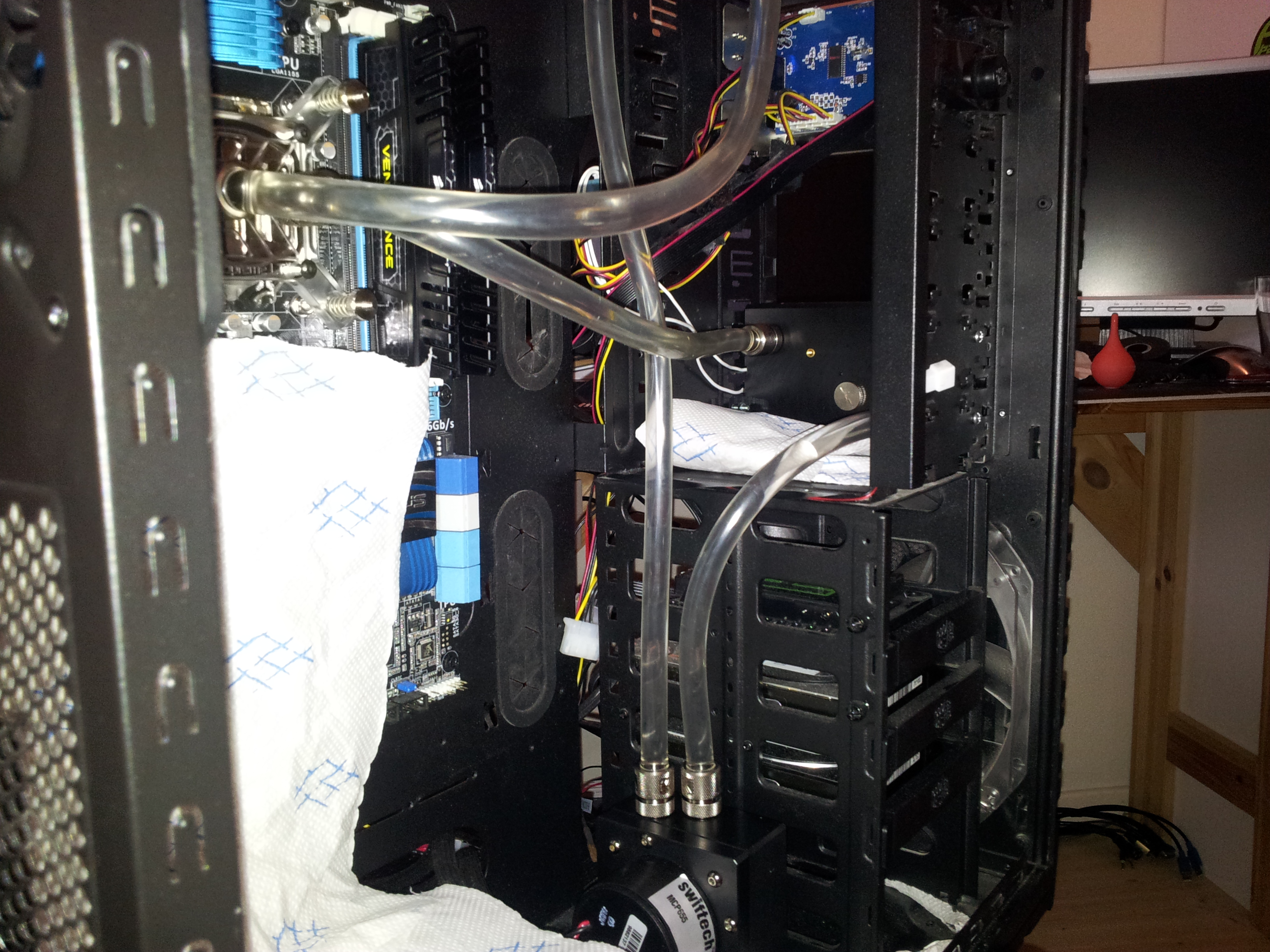

Har akkurat bygget ny loop med fusion bay tank og har noen problemer:
Først og fremst ville ikke outputten på tanken gi fra seg vann selv om tanken var full, men dette hjalp når jeg vippet litt bakover på systemet.
Når pumpen er skrudd av vill vannet fylle omtrent hele tanken, og det vil komme noe luft i systemet, mens når det står på vil vannet i tanken halveres og etter noen minutter vil det ikke være noen synlige bobler i loopen.
Jeg sitter å overvåker loopen nå for å se etter eventuelt lekasje og luftbobler.
Setter stor pris på raskt svar :)
Etterhvert som jeg har latt systemet stått og gått har det kommet litt flere luftbobler ut av systemet mens jeg har justert hastigheten på pumpa. Men når jeg skrur systemet av igjen det gå luft opp i radiatoren og det blir mer vann i tanken. Jeg har latt systemet stå på i over en time og det er veldig lite vann som har minsket fra tanken.
er det eventuelt farlig å sette hele systemet sammen igjen, for så å følge med på hvor mye væske det er i tanken av og til?
luftbobler forsvinner ikke på 1time, kanskje ikke på 5 timer heller.
Noe jeg syntes funker er å fylle tanken 100% full mens pumpen er i gang, så stenger du igjen tanken og skrur av pumpa. Så starter du pumpa, lar den gå litt og åpner tanken.
prøvde å fylle litt mens pumpa gikk istad og stengte igjen fill-porten, men vannet i tanken gikk uansett opp høyere opp i tanken, og hvis jeg da stopper systemet med full tank vil jo systemet bli umulig å åpne uten å ha vann utover hele gulet+pc'n? er det eventuelt lurt å bygge sammen systemet og fille på etterhvert som loopen bleeder seg selv?
Er derfor du skal la pumpa gå litt før du åpner. Men det kan skje at det kommer litt væske ut :p
Men det har sett ut til og fungere bra hos meg. Virker som det hjelper får å få ut boblene.
Som sakt, slike tanker tar tid å bleede.
men hjelper det å få ut luft når luften går tilbake i loopen når jeg skrur den av? eller blir det mindre og mindre luft som går tilbake i loopen etter jeg har skrudd av pumpa?
skal sette sammen systemet som det er nå og får heller følge med og fylle på om nødvendig, føler at det er en tryggere løsning ^^' (ja, er min første loop). Tar 2 sec å fylle uansett, men hvis dette ikke hjelper skal jeg med glede prøve din løsning :)
  • 3 uker senere...
Om jeg ikke husker feil er det slik at du bør ha tanken 100% full får at boblen skal gå ut. Hvertfalt nærme, også bør du jo tilte PCen.
du hadde rett :)
