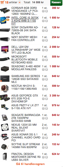

psii Skrevet 9. juli 2012 Forfatter Skrevet 9. juli 2012 Kjempetilbud det der. Jeg valgte ikke å slå til pga. at jeg har lest at det kun er Seasonic sin strømforsyning uten vifte som holder mål. Tilsvarende PSUer fra andre leverandører har visst så mye elektrisk støy at det overdøver en PSU med en stille vifte.
ChillZoNe Skrevet 9. juli 2012 Skrevet 9. juli 2012 En Asus DCII kjøler vil være den støyende delen av systemet, dette er bekreftet av noen som har et mer eller mindre likt oppsett. Hvis Arctic kjøleren er på 28,8cm vil den passe, FD define R3 skal passe 29,2cm kort. Ja, dette oppsettet kommer ikke til å støye veldig mye. Har GTX670 Asus DCI i SLI, og det er faktisk viftene fra Noctua jeg hører best under gaming... Disse er latterlig stille, + en temp på 68c på det nederste, og 72c på det øverste.
psii Skrevet 10. juli 2012 Forfatter Skrevet 10. juli 2012 En Asus DCII kjøler vil være den støyende delen av systemet, dette er bekreftet av noen som har et mer eller mindre likt oppsett. Hvis Arctic kjøleren er på 28,8cm vil den passe, FD define R3 skal passe 29,2cm kort. Ja, dette oppsettet kommer ikke til å støye veldig mye. Har GTX670 Asus DCI i SLI, og det er faktisk viftene fra Noctua jeg hører best under gaming... Disse er latterlig stille, + en temp på 68c på det nederste, og 72c på det øverste. Interessant. Jeg har sett og lært litt av din PC-bygger post, ChillZoNe. Er det andre ting jeg kan gjøre for å støyredusere PCen uten å måtte gjøre for store komporomiss i forhold til ytelse? Har du forresten byttet ut Trequiet viftene?

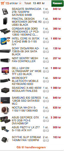

vitty Skrevet 10. juli 2012 Skrevet 10. juli 2012 Et par ting til lista: Den Noctua-kjøleren som er valgt er en spesialutgave som er laget kun for den store 2011-sokkelen, du må velge den andre versjonen som er for "alt annet" inkl 1155. http://www.dustinhom...hProvider_dacsa Dette er litt trist egentlig da viftene på standardutgaven ikke kommer med PWM-kontakt. Noen som vet om det finns overganger til PWM eller om http://www.komplett.no/k/ki.aspx?sku=502505 passer til 2011SE versjonen?

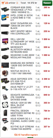

psii Skrevet 15. juli 2012 Forfatter Skrevet 15. juli 2012 En kan jo spørre seg hvorfor jeg skal ha fanless PSU hvis jeg uansett skal ha 147 vifter i kabinettet... 1
agito Skrevet 15. juli 2012 Skrevet 15. juli 2012 Det er da meget mulig at du vil kunne finne noe billigere som kan levere høyere effekt og fortsatt være tilnærmet uhørlig. Har personlig god erfaring med enkelte av Corsair sine PSUer, men det finnes sikkert bedre alternativer på markedet.
ChillZoNe Skrevet 16. juli 2012 Skrevet 16. juli 2012 Her har du en review av Corsair sine nye vifter : LINK Jeg også er ikke helt enig i valget av PSU. Den vil gi mere en nok effekt, men jeg er ovebevist om å ha litt mere effekt å gå på ift framtidige oppgraderinger vil lønne seg.. Hva med denne? : Seasonix X-760 Tror ikke du trenger så mye vifter ved første innkjøp, heller kjøpe de inn ved behov? Det skal mye til å få det oppsettet der til å bli så varmt at du ikke kan vente 2 - 4 på eventuelle nye vifter. Eventuelt Corsair AX 750 ?
psii Skrevet 18. juli 2012 Forfatter Skrevet 18. juli 2012 (endret) Ja, jeg skal revurdere PSUen. Er vel unødvendig å ha så mange vifter liggende i skapet også. Kommer vel maks til å bruke fire case-vifter. Kanskje jeg til og med kan gjøre nytte av stock-viftene. Kan putte dem foran, der det er lydisolering, og heller satse på enda mer stillegådende exhaust. Endret 18. juli 2012 av psii
ChillZoNe Skrevet 18. juli 2012 Skrevet 18. juli 2012 Dette ser da strålende ut! Tenk på dette med PSU hvertfall, er ikke store marginen å gå på
