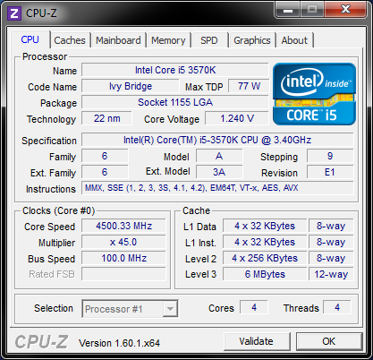

Symmetrical Skrevet 20. juni 2012 Skrevet 20. juni 2012 (endret) Jeg har overklokket i5 3570K til 4.5Ghz enkelt uten noen som helst problemer (er ikke ferdig). Har du i det helet tatt økt spenningen? Eksperementert med Phase Modes? ... PS: Øk kun multiplier og la BCLK være på 100! Endret 20. juni 2012 av Symmetrical

Symmetrical Skrevet 20. juni 2012 Skrevet 20. juni 2012 Jeg har overklokket i5 3570K til 4.5Ghz enkelt uten noen som helst problemer (er ikke ferdig). Har du i det helet tatt økt spenningen? Eksperementert med Phase Modes? ... PS: Øk kun multiplier og la BCLK være på 100! kor mykje skal eg sette volten på? det klikker viss den er på auto Sett den på cirka 1.240v og prøv igjen. Men husk å se på temperaturen slik Sveinbuen skriver - det er veldig viktig. Hold CPUen under 80c.

Symmetrical Skrevet 20. juni 2012 Skrevet 20. juni 2012 (endret) Ok prøver litt nå, og setter det da på 1.24 v... men hva bør jeg hive det opp i da? ghz Det jeg gjorde var å la BCLK være på 100 men lot multiplieren stå for overklokkingen. 1 økning av multiplier = 100mhz. Det jeg anbefaler er å: Start på 35x multiplier og øk med 1 - for hver gang du øker den med 1 så kjører du Prime95 i 5 min. Dersom den står i 5 min så øker du multiplieren med 1 igjen - gjennta denne prosessen helt til du kresjer. Når du gjør det så tar du multiplieren tilbake et hakk og tester i cirka 1 time. Dersom den kresjer så senker du multiplieren igjen. Hvis den står en time så kan du begynne å redusere vcore et hakk om gangen til du krasjer - når du kresjer så øker du vcore et hakk igjen... osv Pass på temperaturen! Endret 20. juni 2012 av Symmetrical

Symmetrical Skrevet 20. juni 2012 Skrevet 20. juni 2012 ok viss du hadde giddet kunne du da sendt noe helt detaljert til meg i pm? er litt sånn nub Forsøk det jeg skrev ovenfor. Det er enkelt og man lærer best på denne måten.. Jeg driver selv med overklokkkgen av den CPUen hvorav jeg ikke er ferdig. Bare prøv men husk å passe på temperaturen.
Symmetrical Skrevet 20. juni 2012 Skrevet 20. juni 2012 (endret) går ikke over 57 enna Bruker du den nyeste versjonen av Prime95 som er optimalisert for Ivy? Når du kjører denne testen i 10 min så øker temperaturen mye og etter cirka 20 mine så starter den med Lenght 8K tester som øker tempen med nesten 10c - så pass på. Endret 20. juni 2012 av Symmetrical
