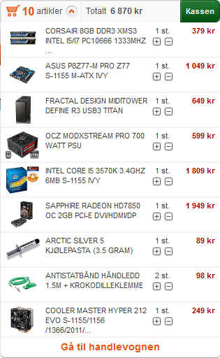

Bildet er fra Dustin.no, pass på at det er 2 stk. av de samme minnebrikkesettene. Hvis det ble litt mye kan du jo ta bort CPU kjøleren, kabinettet er støydempet uansett. Hvis du vil ha det enda litt lengre ned i Pris kan du endre skjermkort til Gigabyte GTX 560 Ti.
Alle programmene som blir brukt har støtte for OpenGL, så ser ikke poenget med CUDA da? Ken vel like godt bruke ett AMD kort.
OpenGL og CUDA er to vidt forskjellige ting. Eller er det OpenCL du tenker på? Endret av Jassogitt

Da fikk jeg fikset den gamle pc`n min, men når jeg skulle sette inn SSD disken som jeg kjøpte for en liten stund siden så måtte jeg ta ut rammen og sette den inn igjen.
Hk og resten av maskinen forøvrig er 5 år gammelt, og etter det jeg ser, så støtter ikke dette HK, en Agility 3 SSD disk...
Bestemmer meg da for og oppdatere hele skiten :)
Er det noe som jeg burde skifte litt på ? , eller er det bare og gå for løsningen ifra "Olestokk" på Dustin.no ?
Mvh Robert.
Ble mye sp.mål her nå, men kan jeg fortsatt bruke mine gamle nettverkskort osv? med tanke på at det meste ser ut til og være PCI E på HK...

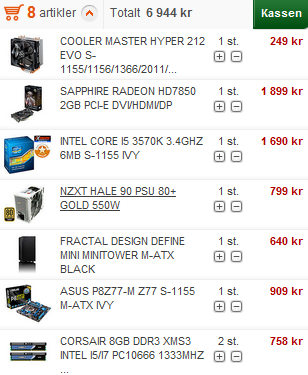

Har satt sammen en pakke under som dere ser, kan dette være et bra alternativ?
Pakken er så og si den samme, men byttet ut kabinett og PSU med en pakke som ble billigere istede.
Mvh Robert.
Endret av Vegabond
Trenger ikke to nei :) så det etterpå at det hadde lurt seg med en.
Jeg har aldri brukt det før, men tenkte at det ikke kostet så mye, så da kunne jeg jo bruke det.
Hvorfor trenger jeg det ikke? fordi jeg tar borti kabinettet hvert 3 sekund når jeg mekker der? :)
Kan kanskje kjøpe 4 stk da.. En på hver arm, og en på hver fot :p:)
