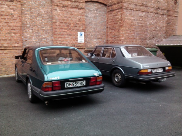

Wiciwato Skrevet 6. juli 2012 Forfatter Skrevet 6. juli 2012 (endret) Takk for nyttige tips og kontinuerlig hjelp. Fant en eldre 900 stående utenfor Bomuldsfabrikken i Arendal og måtte bare ta et søskenbilde av de. Endret 6. juli 2012 av Wiciwato 1
